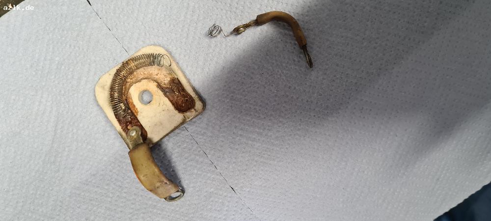

Ja, unten an der Spule, bei mir war die defekt.

Zusamen mit der Spule in jeden fall. Es gibt zur Zeit mehrere Angebote im Internet. Aufpassen, es gibt Spulen mit Steckkontakt und mit Schraubkontakt für den Zündkabel. Aber probiere es zuerst zum überbrücken.

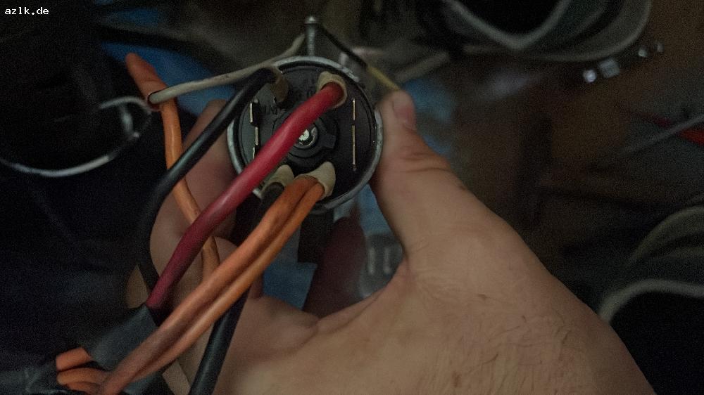

Strom kommt an der Zündspule nur beim Starten an. Vielleicht kann mir jemand erklären, welches Kabel beim Zündschloss an welche Klemme kommt.
Habe die Kabel so gesteckt. (Siehe Foto) habe allerdings noch ein orangefarbenes Kabel übrig und weiß nicht wohin damit.

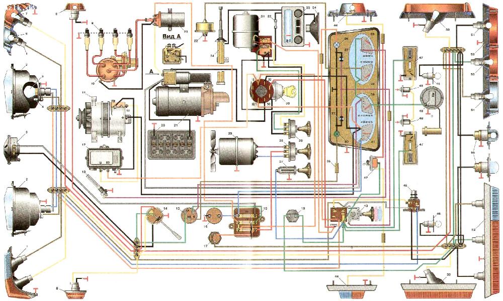

Hier ist der Schaltplan. Da kann man prügen ob die Leitungen richtig angeschlossen sind
Mfg

Ich habe einen anderen Plan da ist einiges anders verkabelt.
Ich klemme das Zündschloss mal nach diesem Plan und werde mal sehen.

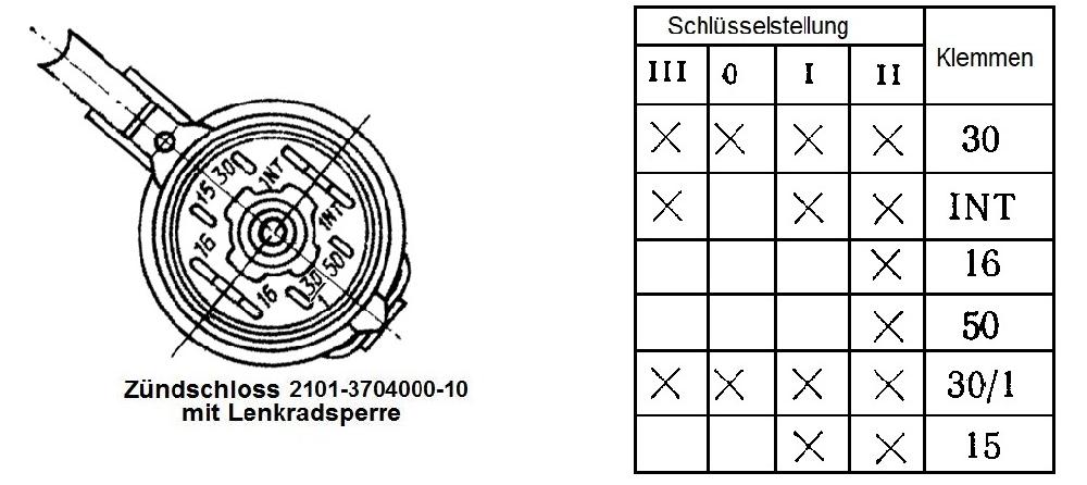

Die Klemmenbeschreibung für das Zündschloss;
30, 30/1 - Spannungseingang.
15 - Zündung.
50- Anlasser.
INT - Ausenbeleuchtung.
16 - Nicht belegt.

01.09.2025 - 21:38
Vielen Dank
Es hat funktioniert, der Motor läuft.
