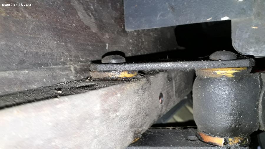

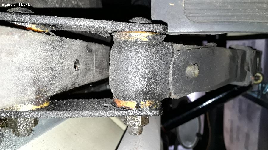

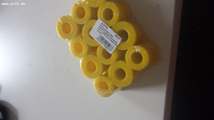

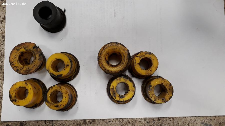

Hallo Chris,
diese PU- Buchsen habe ich vor zwei Jahren in Erwartung besserer Fahreigenschaften und weniger Reparaturen an der H-Achse eingebaut. Im Ergebnis kann ich einschätzen, daß sich die Stabilität auf der H-Achse spürbar verbessert hat. Jedoch erhöhte sich auch die Geräuchübertragung, was ich aber in Kauf genommen habe, weil es nicht übermäßig lästig war. Nach einer 2000km Tour mit WW (2019)hörte ich schön die ersten Verschleißgeräusch von der Federaufnahme. Nach der Tour, rauf auf die Bühne, große Augen. Die vorderen PU- Buchsen, rechts kurz vor der Auflösung und links "eiriger" als ein Ei in Schubrichtung. Buchsen raus und Gummibuchsen rein. Die Hinteren zeigten auch schon die ersten Verschleißerscheinungen, sollten aber noch bis zum Ende der Saison durchhalten. Nun auch die Hinteren gewechselt.
Fazit für mich: Nicht alles was angeboten wird ist besser als das Alte. Aber es ist ein "Ausprobieren". Die Gelben sind zu hart und haben nicht die Elastizität im Zurücksetzen. Es werden noch PU-Buchsen in der Farbe Orange angeboten. Sie sind sauberer gegossen und haben ähnliche Elastizität wie die Gummi buchsen. Diese habe ich in meinem Anhänger verbaut, wo sie aber nicht die Belastung einer H-Ache ausgesetzt sind.
Bleibt gesund!
