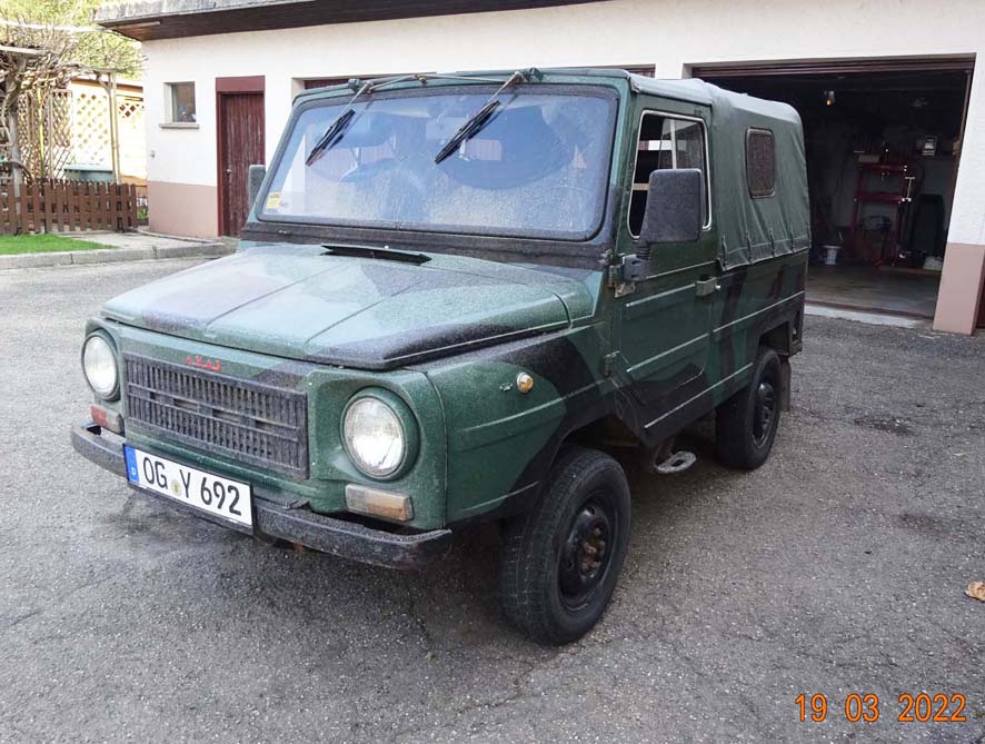

Ich habe ein noch exotischeres Fahrzeug als der Moskwitsch, einen LuAZ-969M. Der Mossi wurde in die DDR exportiert, es gibt für ihn ein amtliches KTA Datenblatt, also war er in der DDR ohne Ladekontrolllampe zugelassen, somit ist die fehlende Kontrolllampe (eben keine nicht funktionierende, sondern nicht verbnaut ab Werk) auch heute kein Problem.
Für den LuAZ-969M gibt es weder ein DDR KTA Datenblatt noch eine westtdeutsche ABE. Und trotz dem sind in deutschland ein Dutzend LuAZ-969M zugelassen, alle per Einzelabnahme. Und der LuAZ hat übrigens auch keine Ladekontrolllampe. Mein LuAZ ist regulär zugelassen und kommt jede zwei Jahre ohne Probleme durch die HU, bis jetzt hat auch noch nie ein TÜV Prüfer nach einer Ladekontrolllampe gefragt!
Was das Amperemeter betrifft, an ihm kann man wohl ablesen ob die Batterie geladen ist oder nicht, also hat man immer den aktuellen Ladezustand vor Augen. Auch kannn man am Amperemeter erkennen wenn die Batterie hinüber ist.
Die Ladekontrollleuchte zeigt nur an das der Erregerkreis der Lichtmaschine in Ordnung ist, mehr nicht. Ob die Batterie überhaupt geladen wird (ob die Spannung und Ladestrom stimmen) wenn die Lampe aus ist, kann man dabei nicht erkennen.
