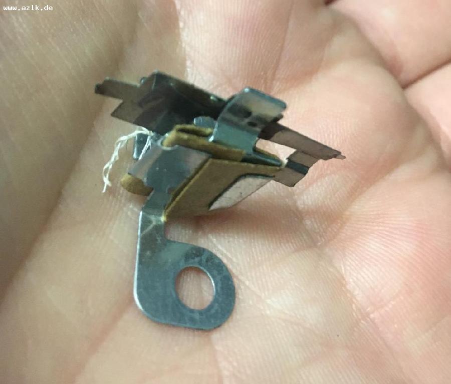

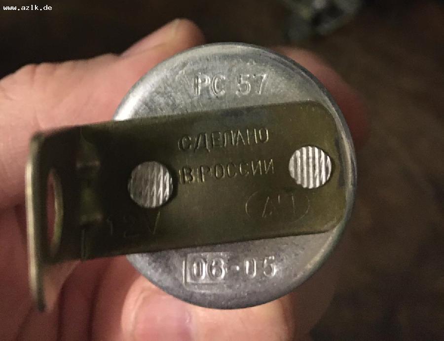

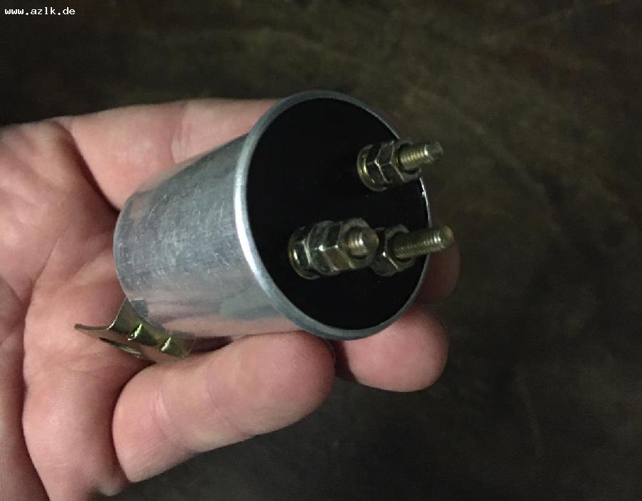

..und weil wir gerade dabei waren, hat Waldemar noch seine Bilder vom nachproduzierten Blinkrelais РС 57 beigesteuert. Nicht ganz so anfällig für einen Fahrzeugbrand wie die oben genannten, aber die Bilder sind trotzdem interessant.
18.02.2020 - 13:08
Er hatte zwei Stück bestellt, beide haben nicht funktioniert.
18.02.2020 - 13:08
viel ist nicht drin
