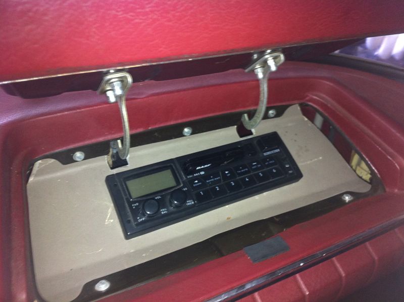

Bei mir habe ich zunächst erst einmal das originale VideoTon Radio drin. Das war ein Muss. Das hat aber nur Mittelwelle und Kurzwelle, die Teile sind zu DDR Zeiten das erste gewesen, was im Mossi ersetzt wurde, dementsprechend lange hat es gedauert, ehe ich so ein Radio in den 90-ern bei der Restaurierung gefunden habe. Und ebay gabs noch nicht...
Weil das aber nun wirklich akustisch nicht mehr machbar ist kam noch ein neueres Radio versteckt ins Handschuhfach. Damit höre ich dann sehr schön authentisch meine Kassetten aus den 80-ern und die Leningrad Cowboys 🙂.
Als Lautsprecher kann ich sehr die RFT 10 Watt Kugelboxen (z.B. im Fußraum) empfehlen! Wirklich guter Klang und auch noch einigermaßen zeitgemäß passend für das Auto.

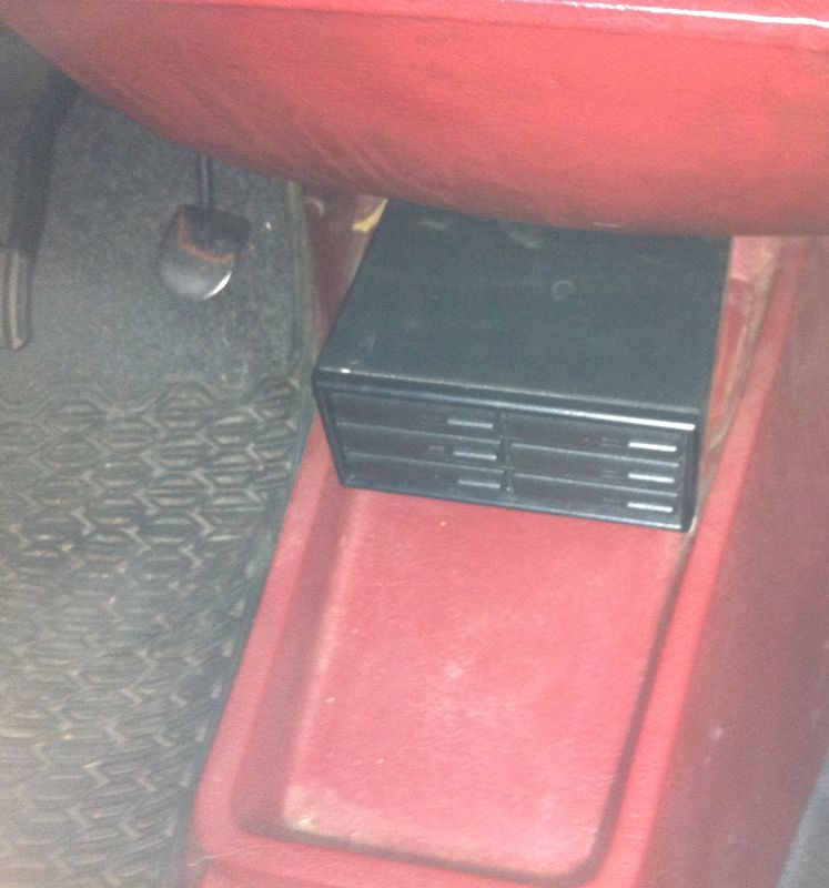

Und auf die Mittelkonsole passt dann noch eine kleine Kasettenbox (zu DDR Zeiten gabs mal eine ganz einfache von ORWO, die habe ich nicht mehr gefunden).
In einem anderen Oldtimer habe ich übrigens ein "Motorradradio" (also ziemlich kleine Bauart) mit einem vernünftigen Vertstärker dahinter versteckt eingebaut. Dafür gibts dann auch Fernbedienung, USB und SD. Das wäre vielleicht auch eine Alternative...

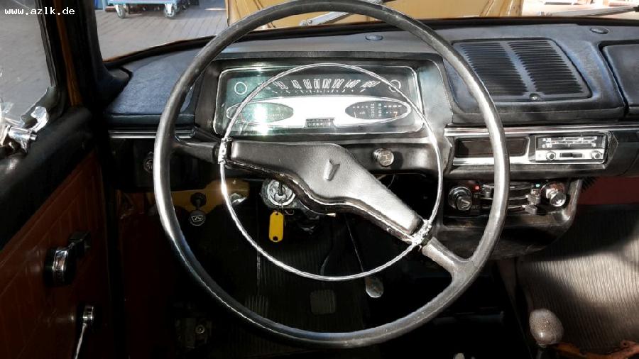

Hat sich zu diesem Thema noch etwas neues ergeben.Bei mir ist auch das kleine MW/LW-Radio im 412er.
