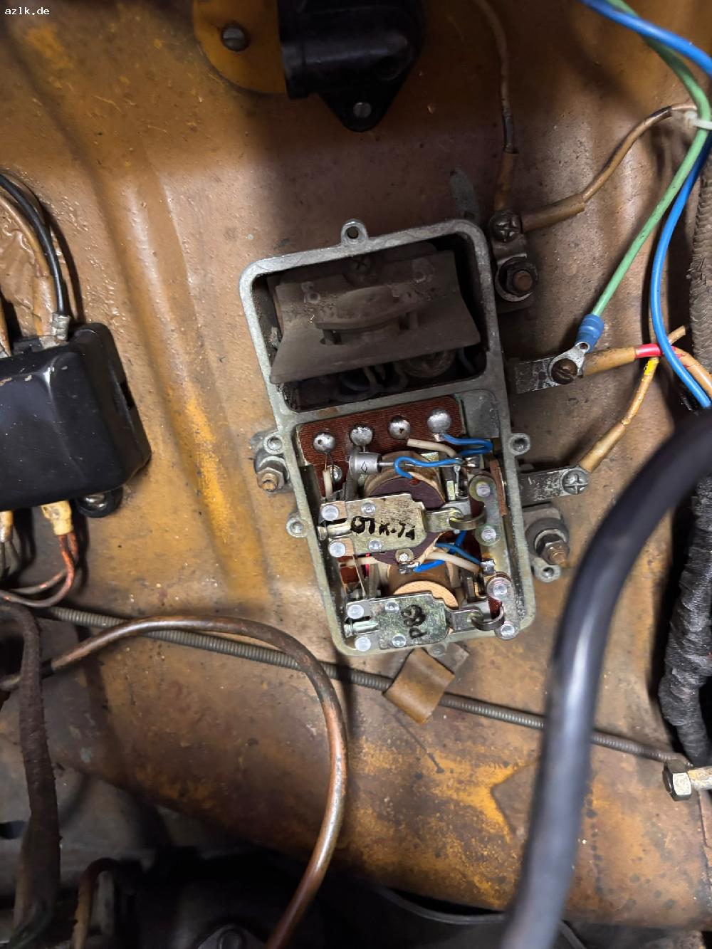

Lade Anlage großer schwarzer Kasten Einfluss waren ca. 14 Volt auf einer Spule und bei der 2 Spule ca. 6-8 Volt.
Könnt ihr mir sagen ob wirklich die lade Anlage Defekt ist.
Kabel sind überprüft sehe erstmal kein Defekt. Keilriemen sitzt auch gut fest. Wo würde ich schlimmstenfalls eine neue lade Anlage/Regler her bekommen?

Bitte nicht ohne Not und ohne Plan an dem Regler (schwarzer Kasten) rumspielen. Da kannst du schnell einen Kurzschluss erzeugen und das Problem vergrößern...

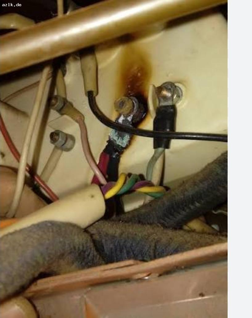

14,4 V bei laufendem Motor ist ein sehr guter Wert, das heißt für mich, dass der Laderegler in Ordnung ist. 6–7 V an der Zündspule ist auch richtig, die Spannung läuft über einen Vorwiderstand, nur beim Starten bekommt die Spule 12 V, geschaltet über den Anlasser. Was ich aber prüfen würde, sind die Anschlüsse am Amperemeter, die verbrennen sehr oft und da geht der Kontakt verloren.
