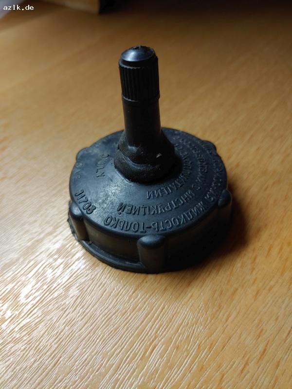

Ich hab meine Bremse immer "normal" entlüftet, also mit 2. Mann und treten. Immer machte der Mossi beim bremsen ein Ruck nach links oder rechts.Eigentlich kannte ich es nicht anders, bis jetzt.
Notgedrungen, da mir ein 2. Mann fehlte, hab ich mal was anderes probiert.
Ersatzdeckel vom HBZ genommen, loch reingebohrt und ein altes Ventilgewinde reingeschraubt. Dann ganz leicht Druck draufgepumpt und schnell die Luftschraube auf / zu gedreht. Ging super zu entlüften. Sogar alleine.
Und nun der Nebenefeckt : Beim Bremsen sofort gleichmäßig Druck, kein wegziehen mehr. Vielleicht klappt es auch bei dir.

Nebenbei @Nilson: Das mit dem Entlüften mach ich übrigens (mangels Hilfsgesellen) auch so. Habs mit nem Unterdruck-Sauger probiert - mit mäßigem bis ohne Erfolg. Darauf kam ich auf die selbe Idee mit dem Druck auf den Vorratsbehälter, quasi abgeguckt von "modernen" Kfz-Werkstätten: Felgenventil in einen passgenau und sauber(!) gebohrten Deckel. Siehe Bild. Funktioniert echt super. (nur das ständige Auffüllen-Müssen ist so lästig - da haben es die Kfz-Werkstätten mit den fertigen Adaptern für Ihre Druck-Entlüfter-Automaten echt bequemer.) Und würde auch gar nicht funktionieren, wenn die Hydraulik so in sich geschlossen für einen vermuteten inneren Eigendruckaufbau wäre.
