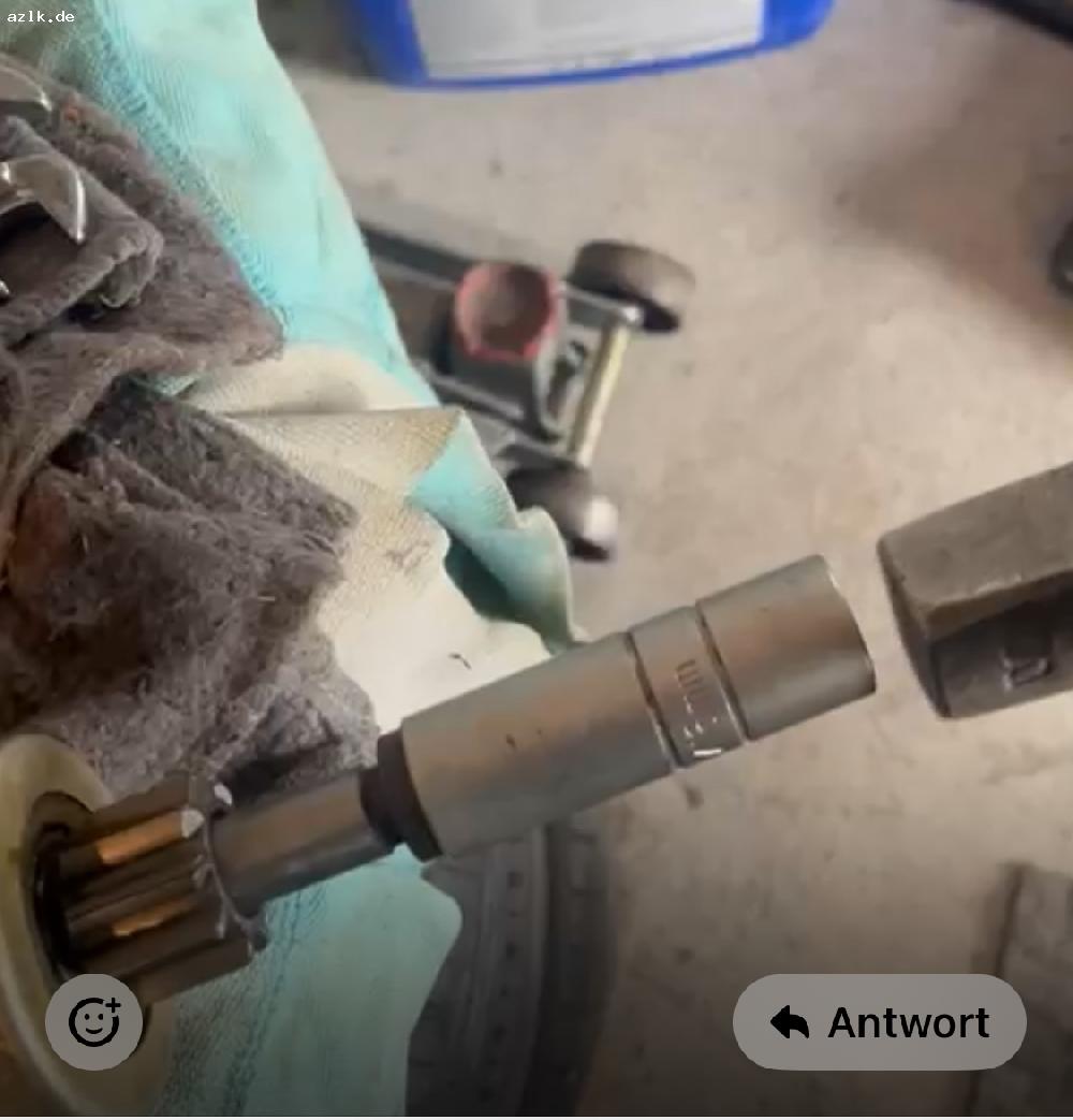

Den Außenring soweit es geht zurückschieben und dann mit einem kleinen Schraubenzieher den Sprengring aus der Nut des Kollektors raushebeln und nach vorn runterschieben.Möglichst nicht zu sehr aufweiten.
09.09.2025 - 04:04
Hallo Andreas, geht ganz einfach mit Hilfe einer langen Nuss, 16er oder 17er. Diese Nuss auf die Welle draufstecken und gegen den Ring mit einem leichten Hammerschlag auf die Nuss hämmern, so springt der Ring von alleine Richtung Freilauf. Und schon liegt der Sperrring frei.
Viel Erfolg
Waldemar

09.09.2025 - 07:44
Ich danke euch!
@Waldi: Das Video wurde mir zugespielt - auch dafür nochmal danke!

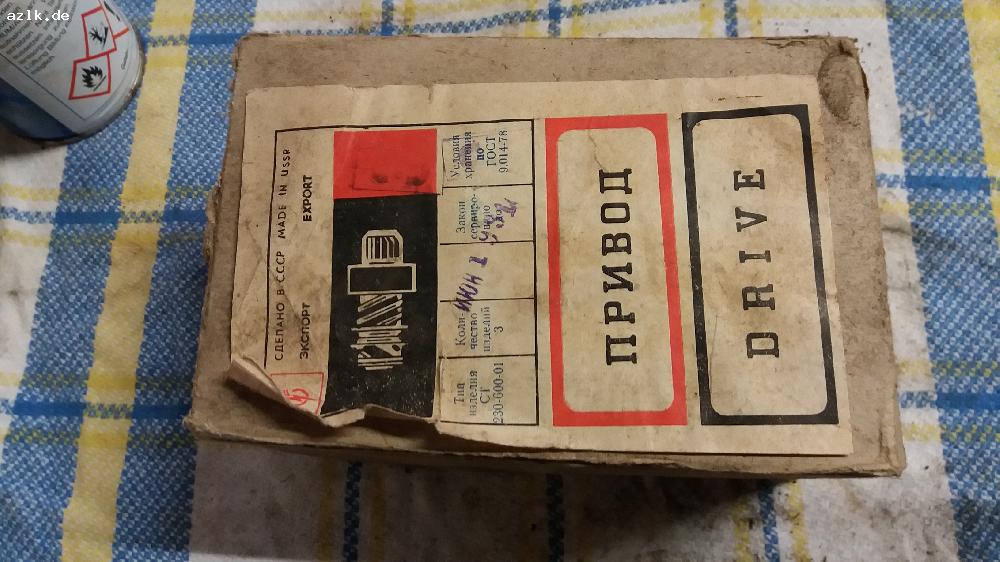

Es tat schon bisschen weh, diesen Karton aufzumachen.
Der Rest hat genauso einfach funktioniert, wie ihr geschrieben habt. Am längsten dauert die Entkonservierung der satt mit Fett eingeschmierten Neuteile.
Die ersten Tests mit dem Anlasser funktionierten auch.
