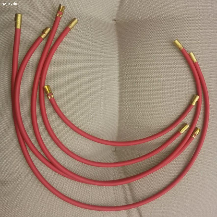

bei unseren Oldtimerausfahrt am Wochenende ist uns leider auch aufgefallen, dass beim Zylinder vorne in Fahrzeugrichtung das Zündkabel direkt am Crimp zum Kerzenstecker versagt hat. Es zündet noch, aber wirklich fest ist es nicht mehr.
Gleichermaßen wackeln alle drei anderen Kerzenstecker wie sau und passen nicht richtig auf die Zündkerzen drauf. Auch hier sind die Kabel nicht unbedingt in gutem Zustand.
Deswegen wollen wir gerne einen neuen Zündkabelsatz mit anständigen Kerzensteckern kaufen, die NICHT auf der Kerze wackeln. Das Kabel von Spule zu Verteiler sollte am besten auch neu.
Hat da jemand gute Empfehlungen(Links) oder etwas anzubieten?
Wir haben uns schon Chris' Artikel angeschaut (https://azlk.de/forum/beitrag.php?nr=625), sind daraus aber nicht so wirklich schlau geworden, zumal die Links auch nicht mehr gehen.
Am liebsten hätten wir Kabel zum Stecken, wie aus Chris' Neuaufbau auf dem Bild zu sehen

Die hier habe ich persönlich schon einige Jahre drin, kann ich empfehlen:
https://www.ural-hamburg.de/Moskwitsch-Teile/Moskwitsch-Motor-Getriebe-Antr/Zuendkabelsatz-Tesla-Moskwitsch-412-2140.html
hilfreich finden: Chris601, ruthium

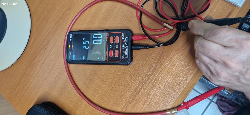

Ich war mal messen.
Also: die neuen "Tesla"-Kabel haben 4,6-9 kOhm, je nach Leitungslänge. Ich schließe daraus, das in den Steckern keine Widerstände verbaut sind und sich der Widerstand bei diesen Kabeln aus dem Leiter ergibt. Unterschiede durch Kabellänge scheinen dabei vernachlässigbar zu sein.
Die originalen Bakelit Stecker mit der Aufschrift "10 kOhm" habe ich hier auch noch gebraucht liegen, da kommen ganz hohe Widerstandswerte bei der Messung raus, wahrscheinlich durch Korrosion an den Schrauben auf die die Zündkabel aufgedreht werden. Ob man die noch verwenden sollte? Lieber nicht.
Störungen im Radio habe ich mit meinen Kabeln nicht.
Viele Grüße!
