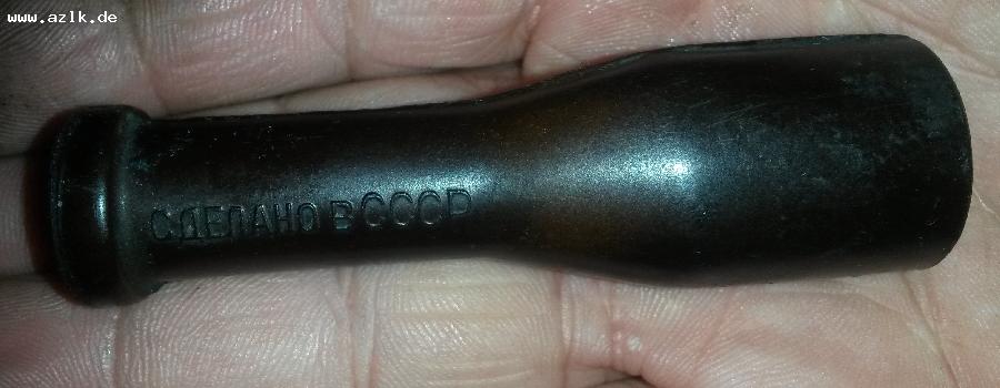

Zuerst eine kleine Frage zu den Kerzensteckern:
Ist es so, dass auch der 412/2140 die Kerzenstecker aus Kunststoff hatte mit der Kante an der Oberseite? Oder gab es mal modernere serienmäßig?

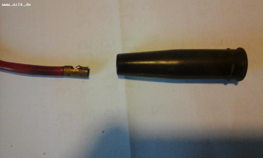

Diesen Kerzenstecker meinte ich. War dieser wirklich noch zu Zeiten des 2140 Serie? Als Alternative kenne ich nur DDR-Stecker.
Beiträge: 446
31.01.2017 - 13:37
Hallo Chris,zu Anfang des 2140 gab es die Stecker,genau die Form,die Du in der Hand hältst nur in braun, in die das Zündkabel noch eingedreht werden konnte.Dann kamen die "moderneren" braunen in die das Zündkabel nur noch eingesteckt werden konnte.Das Innenleben dieser Stecker ließ sich auch herausschrauben.
