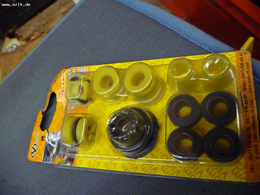

Beiträge: 239
30.12.2023 - 10:00
Dichtung Getriebewelle
Beiträge: 239
30.12.2023 - 10:01
es handelt sich um eine Dichtung, kein Wellendichtring im klassischen Sinn. Gibt es als Reparatursatz Getriebe mit anderen Kleinteilen dazu. Kann ich gerne einen abgeben.
Beiträge: 239
30.12.2023 - 10:02
Rep.satz

30.12.2023 - 14:05
Hallo Steve,
daran hätte ich großes Interesse. Was muss ich machen damit das Teil zu mir kommt?
