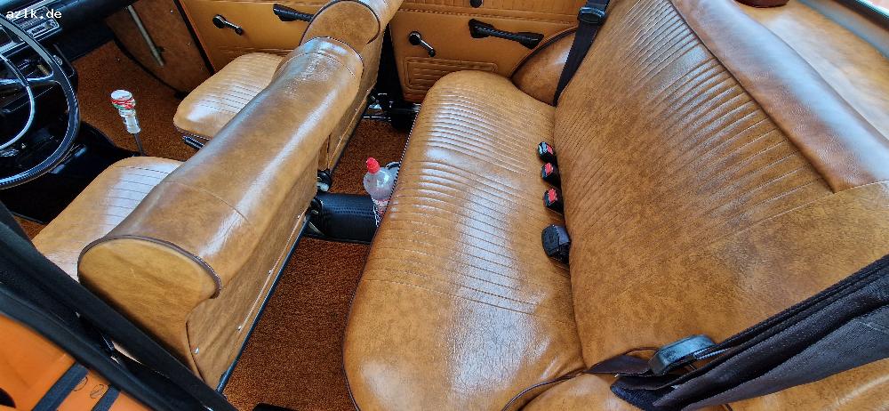

Jetzt hol ich meinen alten Beitrag nochmal hoch.
Habe nun die Gurte für hinten da.Befestigungsgewinde sind auch an der Karrosserie vorhanden.Gewinde passen(standardisiertes Zollgewinde).
Aber:Wenn ich den oberen Fixpunkt an die C-Säule schrauben will muss ich das auf die Abdeckung machen.Die Abdeckung ist ca.15mm dick und somit ist die mitgelieferte Schraube(n) zu kurz.Nun brauche ich längere Schrauben und eine Distanzhülse.
Weiter geht's.

08.03.2017 - 16:44
Die Gurte sind nun verbaut.Der obere Fixpunkt hat da einige Probleme bereitet.Dort musste ich pro Seite noch 2 Buchsen verbauen,damit das alles so funktioniert.Die längere Zollschraube (7/16-UNF 20)war nicht das Problem,sondern der Absatz den die mitgelieferte Schraube hat.
Hab auch schon Probe gesessen und mich angeschnallt.Ich bin kein Hering und habe trotzdem jede Menge Gurt übrig.Wahrscheinlich sind die Gurte so lang bemessen,damit man auch den Befestigungspunkt an der Hutablage nutzen könnte.Wer weiss.
