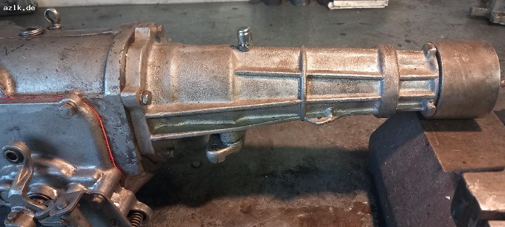

Hallo in die Runde.Heute wende ich mich mal mit einem Problem, das mich schon eine Weile beschäftigt, an euch.Das Getriebe meines Mossis verliert ständig Öl. Nicht viel, aber es ist immer ein kleiner Ölfleck unterm Wagen.Das Öl drückt an der Vorgelegewelle nach hinten raus, da, wo sich das Sicherungsblech befindet.Ich habe es schon mit einem anderen Getriebegehäuse probiert, aber Fehlanzeige.Jetzt habe ich einen Getriebehals der letzten Ausführung montiert, der ja die Vorgelegewelle verdeckt.Hat auch prima geklappt. An der Stelle kommt kein Öl mehr raus.Jetzt drückt es aus der Tachowelle.Bei den älteren Modellen gab es ja eine Entlüftung am Hals. Ab 412 aber nicht mehr. Hat jemand auch schon diese Erfahrung gemacht und vielleicht eine Lösung parat.Bin für jeden Hinweis dankbar.

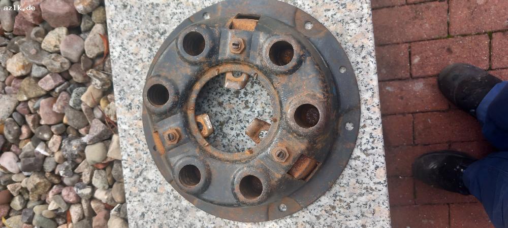

Ich muß dieses Thema noch mal aufgreifen.Als wir vom Treffen in Blankenburg zurück waren, hatte ich wieder einen größeren Ölfleck unterm Wagen.Wieder kam das Öl aus der Schaltwelle und dem Tachoantrieb.Nun konnte ich vor Kurzem ein nagelneues Getriebe erwerben. Eingebaut und alles ist schick.Am ausgebauten habe ich jetzt den Dichtring der Schaltwelle erneuert.Außerdem habe ich mir eine Getriebeentlüftung vom Lada Niva bestellt. Die will ich mir einbauen und sehen, was dann passiert.Noch ein Zusatz. Beim Kauf des Getriebes war noch ein Kupplungsautomat dabei, den ich nicht zuordnen kann. Es ist kein Hersteller erkennbar. Vielleicht ist ja jemand von euch dabei, der mir einen Tip geben kann.

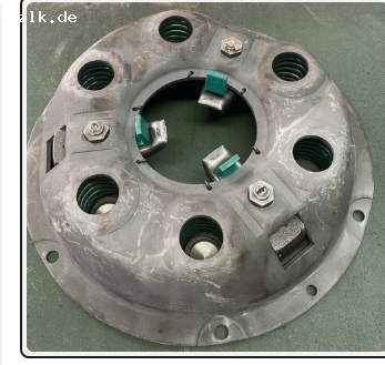

Sieht sehr änlich Fiat 241

Danke für den Tip, Andreas.Das ist es.

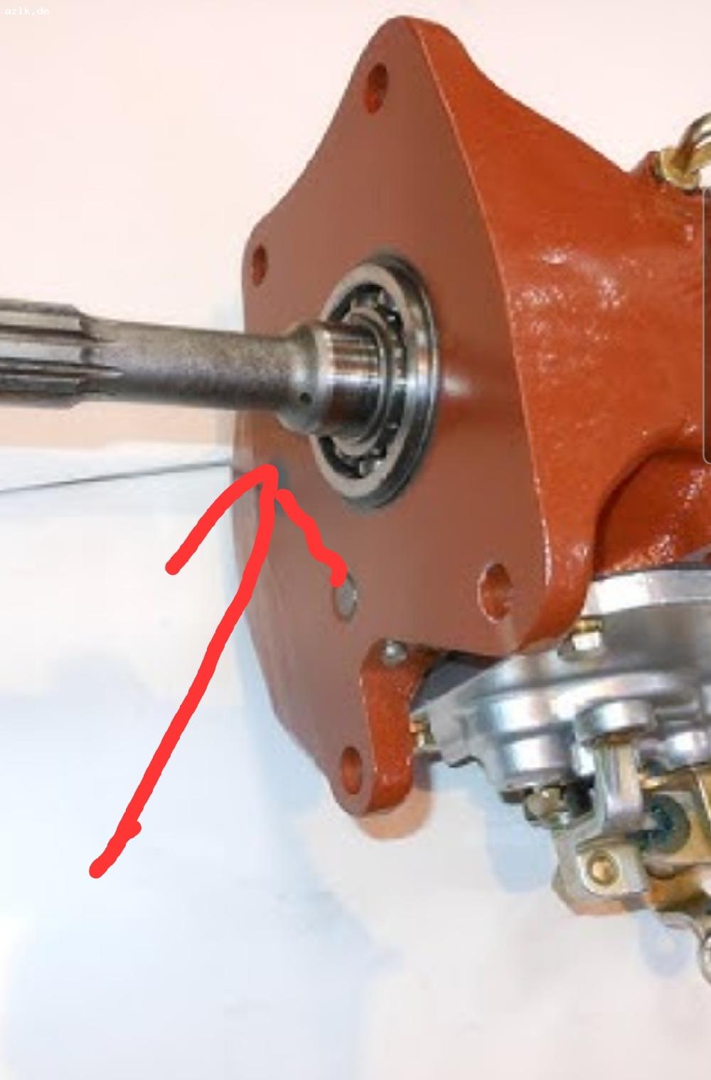

Die Gehäuseentluftun im Mossi Getriebe ergolgt über die Eingangswelle. Dafür gibt es eine Bohrung. Bei Reparatur muss man unbedingt darauf achten, dass die Bohrung nicht verschmutzt ist.

Das mit der Entlüftung in der Getriebewelle ist ja bekannt.Das war auch das erste, das ich zu Anfang überprüft habe. Warum man bei den 412er und 2140 Getrieben die Entlüftung über den Getriebehals nicht weiter fortgeführt hat, weiß ich nicht. Denn schon ab dem 407 gab es eine Entlüftung im Getriebehals, nachzusehen in den Teilekatalogen.Egal, irgendwann wird sich schon die Gelegenheit ergeben,meine Nachrüstung auf Wirksamkeit zu testen.
