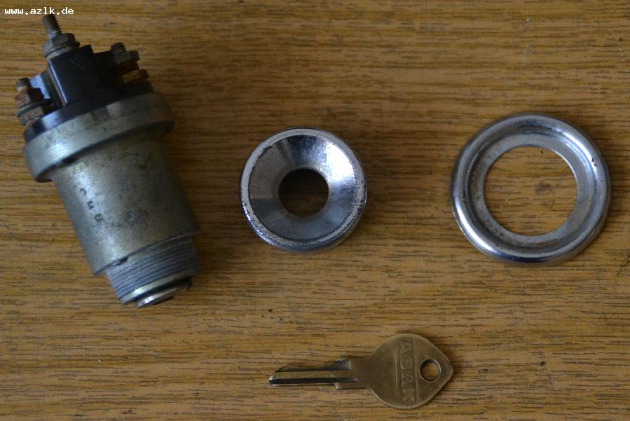

Hallo zusammen. Um die Plastkblende am Armaturenbrett zu erneuern muss ich das Zündschloss am 408 ausbauen. Gute Gelegenheit alles zu reinigen etc. Ich habe das noch nie gemacht. Hat da jemand Erfahrung? Ich möchte jetzt nichts kaputt machen. Vielen Dank im Voraus.

Der Zierring dient zur Verschraubung.

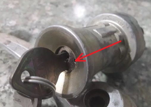

Und wenn Du den Schließzylinder ausbauen willst, einfach den Schlüssel einstecken, in die Kerbe (roter Pfeil) einen dünnen Stift stecken, danach den Schlüssel gegen die Uhr drehen und Zylinder herausziehen. Natürlich muss der Zierring dabei abgeschraub sein (habe kein passenderes Bild). Aber dann aufpassen, wenn man am ausgebauten Schließzylinder den Schlüssel abzieht fliegen die Schließplättchen raus!

Vielen Dank. Das mit dem Schließzylinder ist mir mal mit dem Sitzbankschloss von meinem Star so gegangen. Da lernt man davon
