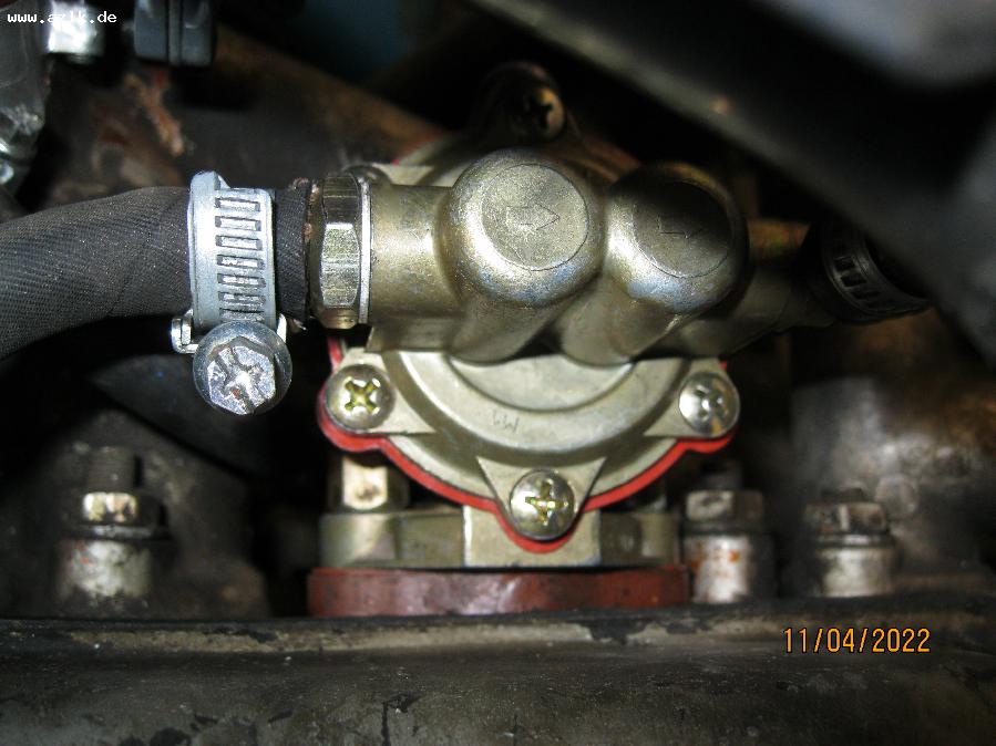

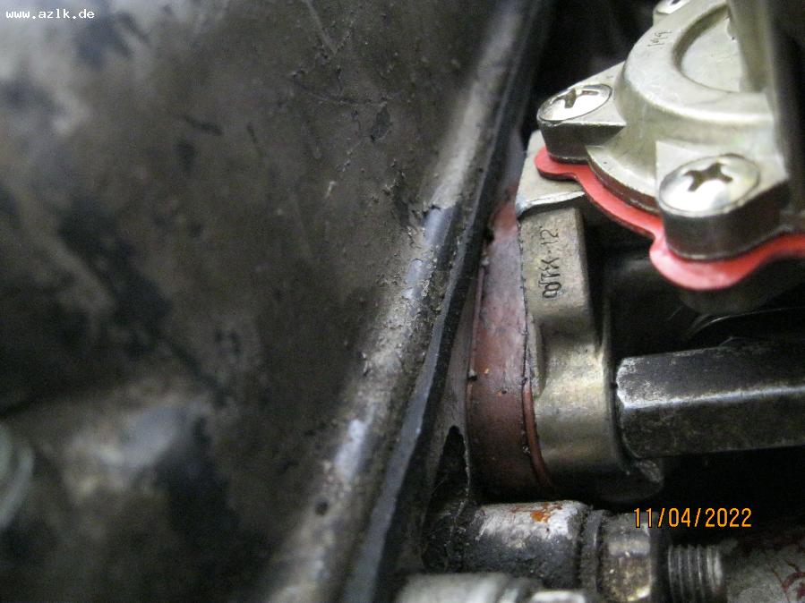

Hallo Detlef,
mach bitte mal ein Foto von der Pumpe.
So von oben drauf das man auch sieht ob was zwischen Pumpe und Zylinderkopf ist.
Da sollte mehr dazwischen sein als nur eine Papierdichtung!
Grüße
Markus

11.04.2022 - 10:18
Hallo Markus,anbei zwei Bilder von der Benzinpumpe. Die Dichtung zwischen Benzinpumpe und Motor ist 7 mm.

11.04.2022 - 14:26
Hallo Detlef,
die Isolierplatte ist schon mal da.
Meistens ist es aber nötig da noch mehrere Papierdichtungen zwischen dieser Isolierplatte und der Pumpe zu montieren um den Abstand korrekt einzustellen.
Löse mal die beiden langen Muttern die die Pumpe halten und schau dir die Fläche an der Pumpe an auf die der Stößel drückt. Gibt es dort deutliche Spuren von Krafteinwirkung?
Kontrolliere auch wirklich, so wie 1190 schreib, mal die Benzinleitung und den Tankdeckel. Grad das Stück Leitung zwischen Tank und der Metallleitung zum Motorraum kann die Werkstatt durchaus vergessen haben da man beim Kombi ja noch den Zwischenboden auf machen muss.
Es sollte natürlich da unten auch nichts auf dem Schlauch liegen.
Der originale Tankdeckel sollte ein winziges Löchlein mittig haben. Wenns beim aufdrehen des Tankdeckels "zutscht" dann ist das zu.
Ich fahre an meinem 2137 einen abschließbaren Doblina Deckel für Simson Mopeds der hat kein Loch aber da geht genug Luft durch das Schloß um den Druck auszugleichen.
Grüße
Markus
