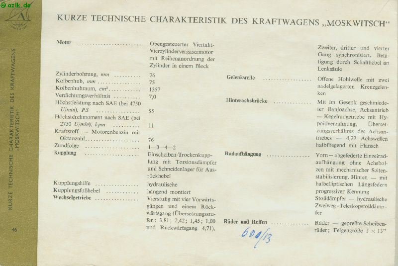

bei meinen 403, 408 und 408 IE war dies auch im fast Neuzustand nur wirklich möglich. Bin mir nicht sicher, war der 1. Gang überhaupt syncronisiert?

Der erste ist nicht synchronisiert:
