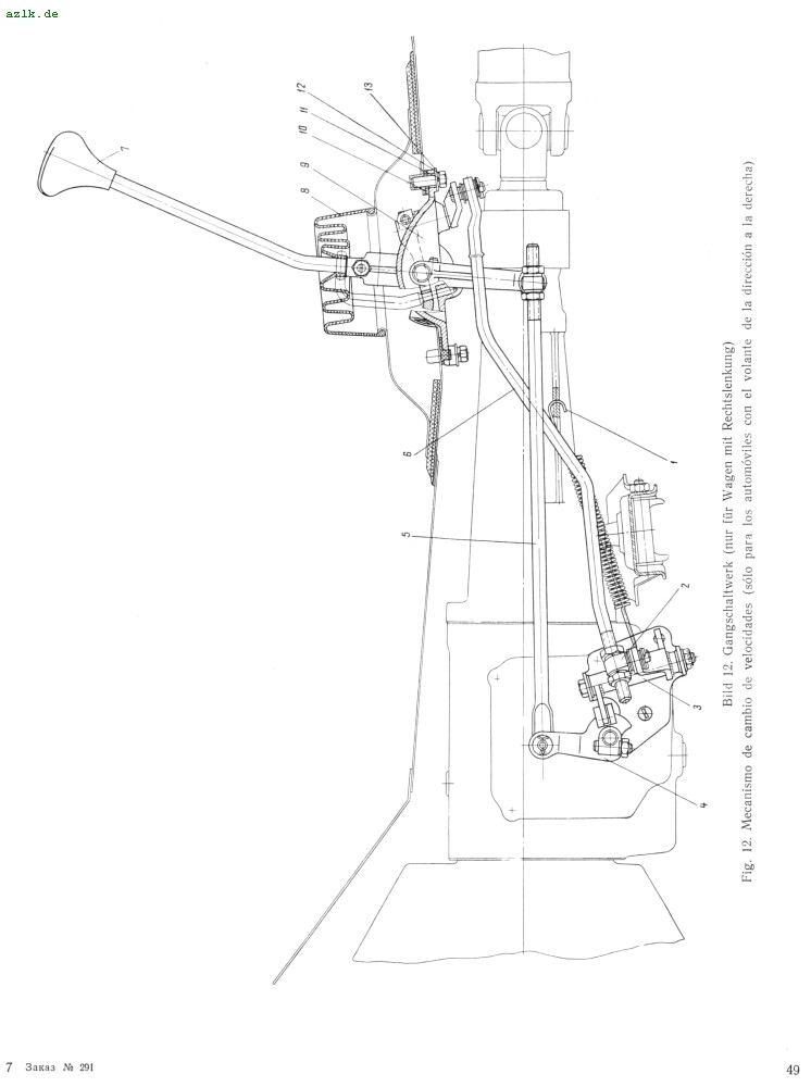

Hallo rassi, schau mal unter Literatur bei Moskwitsch 412 Seite 263, Teil Nr. 12. An diesem Blech wird die Manschette befestigt.Gibt es Moskwitsch mit Knüppelschaltung ohne eine Mittelkonsole?
Beiträge: 139
24.06.2021 - 21:08
Hier sieht man das im Querschnitt, (Ersatzteilkatalog 408 Seite 48)
Ich würde denken das die frühen 412 noch keine Mittelkonsole bis hoch zum Armaturenbrett hatten

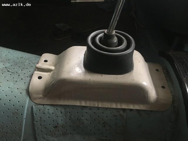

Auf Ebay Kleinanzeigen bin ich fündig geworden. Passt super und Bodenblech sind die entsprechenden Gewinde vorhanden.
