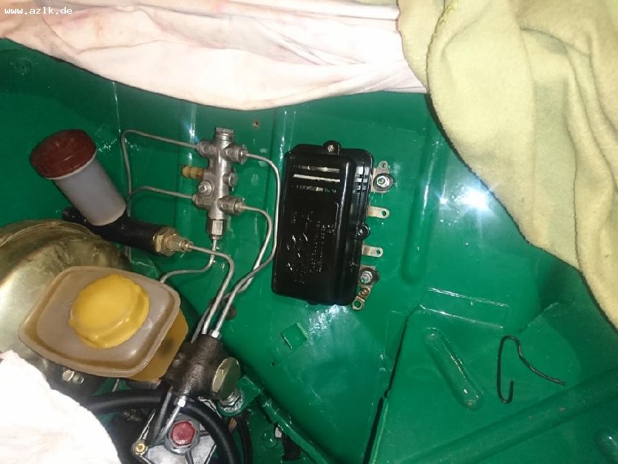

Schauen wir uns den Kasten also mal an:

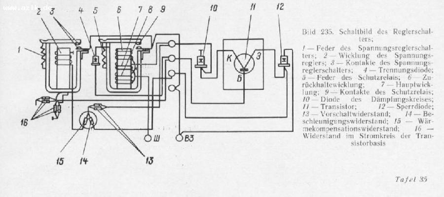

Im grünen Buch gibt es einen Schaltplan:

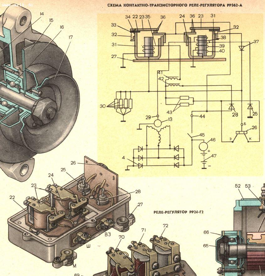

Das "Röntgenbuch" hat auch einen Schaltplan, der hat aber mindestens einen großen Fehler: Emitter und Kollektor scheinen Kurzgeschlossen und nicht zu den Dioden durchkontaktiert.
13.06.2021 - 20:44
Oh Gott, die positiven Lichtmaschinendioden sind auch falsch rum eingezeichnet.
13.06.2021 - 21:05
Und ab jetzt können wir vermutlich nur noch raten und schlussfolgern was passiert.
Den Regelkreis verstehe ich so:
Nehmen wir den Schaltplan unten (Röntgenbuch) und nehmen wir an, dass der Motor steht.
Zündschalter AN, Klemme 15 und B3 (Punkt 44) bekommen Strom. Regelrelais (links) noch nicht angezogen.
Strom fließt über Diode 28 und Widerstand 42 und 41 an die Reglerrelaiswicklung, die gerade noch nicht anzieht.
Der Transistor erhält über die Widerstände 30 negatives Potential an Basis und schaltet durch.
Strom fließt durch Diode 28 auch an Emitter und wird jetzt zum Kollektor durchgeschaltet (wie gesagt, in diesem Schaltplan ist hier ein Fehler an dieser Stelle).
Strom fließt jetzt durch eine Spulenwicklung des Schutzrelais (das im Normalfall nicht ansprechen sollte) zu Klemme Ш (29) und erregt die Erregerwicklung und die Lima.
Wird jetzt der Motor gestartet, erzeugt sie Strom.
Erhöht sich die Spannung auf den Sollwert, fließt mehr Strom von Klemme 15 (44) Über die Diode 28, Widerstand 42 und 41 und bringt das Relais zum Anziehen.
Klemme 15 liegt ja an den Schaltkontakten beider Relais an und wird auf die Trägerplatte der Relais durchgeschaltet, an die die Widerstände 30 und die Transistorbasis angeschlossen sind. Der Strom wird über die Widerstände auf Masse abgeleitet und setzt die Transistorbasis auf positives Potential, der Transistor sperrt, Ш fällt aus und die Lima hört auf, Spannung zu liefern. Das Ganze geht von vorn los und regelt schön.
Richtig so? An dieser Stelle schon mal die Frage nach der Funktion von Diode 28? Schutz für eine umgekehrte Induktionsspannung beim Abfallen der Relaiswicklung?
