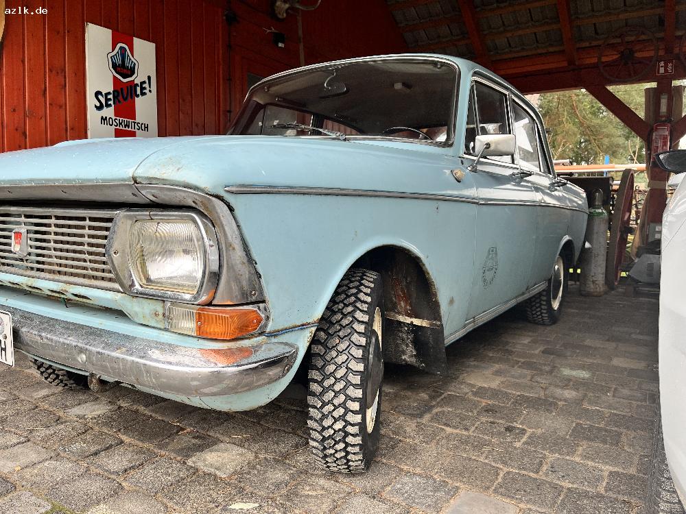

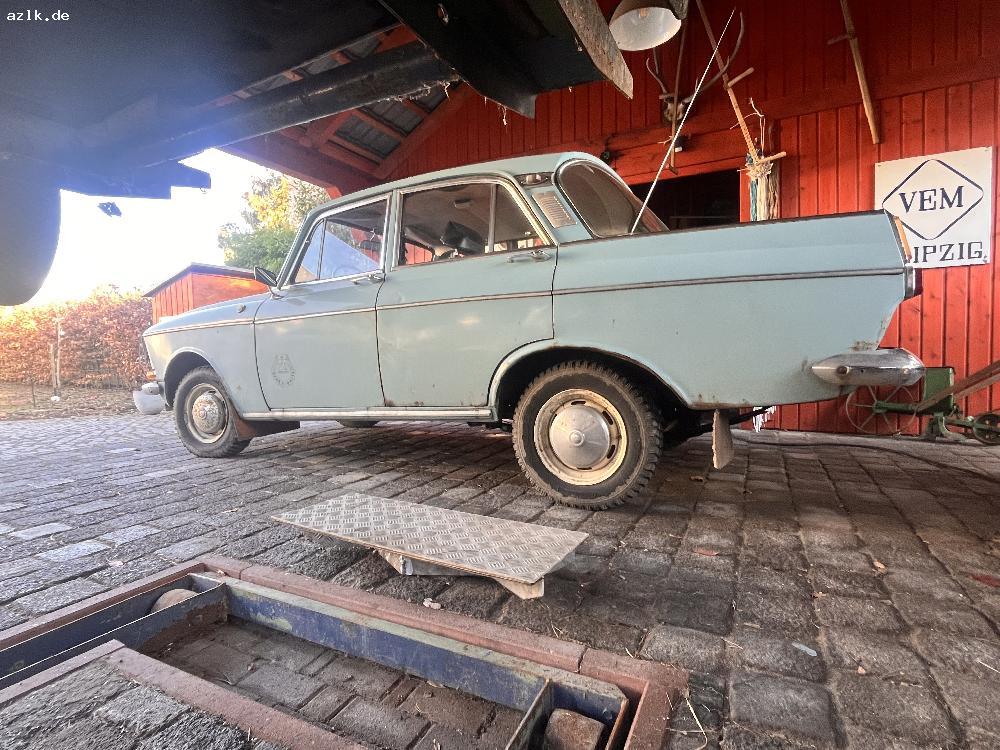

Der Mutz war so nett seinen hellblauen 412 er an mich abzutreten und ihn auch gleich von Bad Lauchstädt nach Werder zu bringen.
Beiträge: 147
15.06.2021 - 11:25
Der 412 im Carport

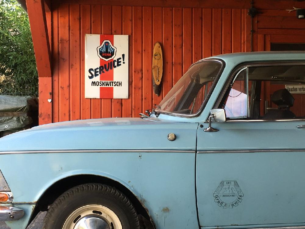

Zum Mossi
Baujahr 1971
Armaturenbrett vom 408 mit Kombiinstrument vom 2140
Lenkrad und Lenksäule mit Lenkradschloss vom 2140
Vergaser und Luftfilter vom Lada
Eben die verbastelte Elektrik mit etlichen Schaltern und Knöpfen z.B. für elektr. Scheibenwaschanlage, Scheibenwisser mit stufenlosem Intervallschalter, Zündunterbrecherknöpfe an div. Stellen. Autoraido mit 5 Lautsprechern welches aber nicht geht, Nebelscheinwerfer (im Kühlergrille eingelassen), Nebelschlussleuchte, 2 Zigarettenanzünder, div. Steckdosen, Handschufachinnenbeleuchtung, Motorraumbeleuchtung, Fußraumbeleuchtung ....

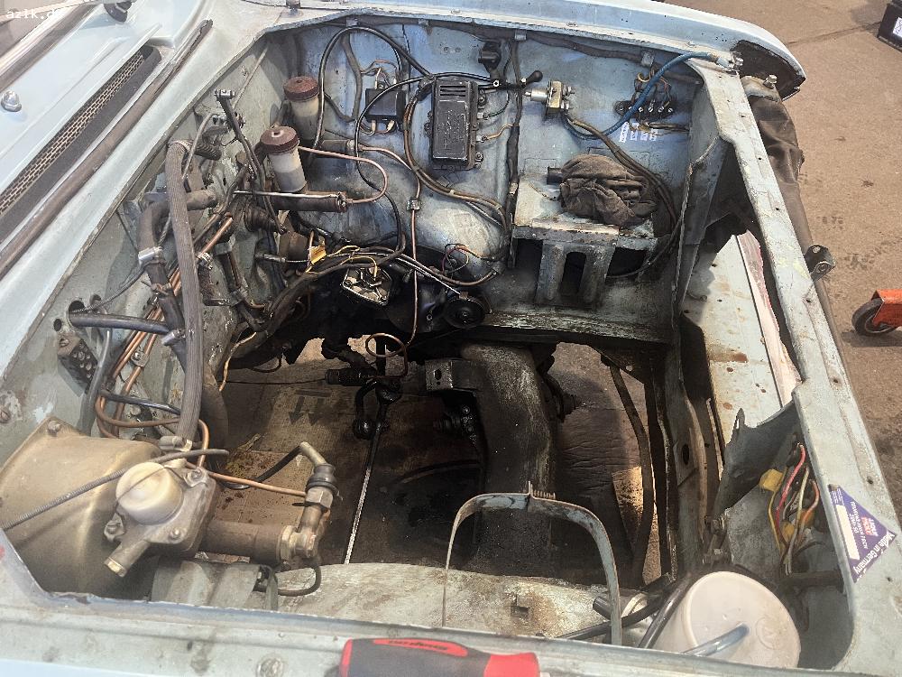

Ein vorher Bild vom Motorraum, hier mit zusätzlichem Relais und Sicherungskasten sowie etlichen Kbeln um
Beiträge: 147
23.06.2021 - 15:22
Jetzt sieht das übersichtlicher aus und funktioniert auch. Im Motorraum konnten alle zusätzlichen Elektrobauteile und Kabel entfernt und der originale Kabelbaum wiederverwendet werden. Lediglich die Kabel zum Wassertemperatur Sensor und die beiden Zuleitungen zur Zündspule müden wieder angelötet und entsprechend verlängert

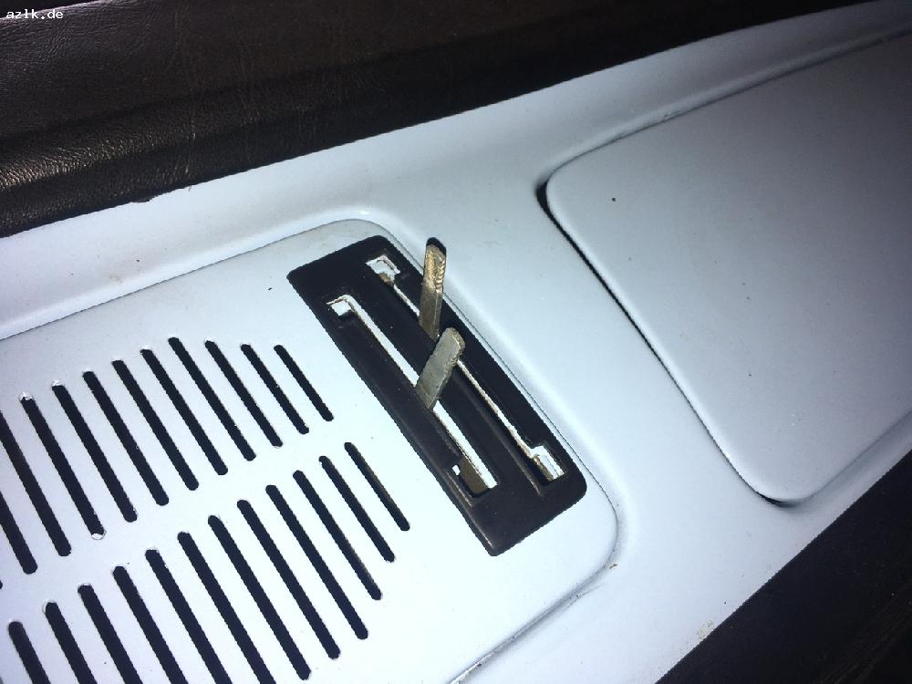

Ich hab ja noch die Bedienung der Lüftung oben auf dem Armaturenbrett, welcher der Hebel ist für die Klappe über der Motorhaube? Die Bedienwege sind ja unterschiedlich lang
Beiträge: 147
20.12.2021 - 22:57
22.12.2021 - 10:29
Der linke.
22.12.2021 - 10:31
Beiträge: 147
22.12.2021 - 13:50
Super, hatte auch was gefunden. War mir aber nicht sicher. Werd das so anbauen

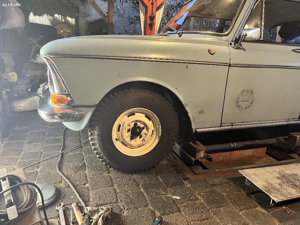

20.01.2022 - 22:50
Jetzt steht er auf der Hebebühne um den Unterboden weiter vom Gammel und Unterbodenschutz zu befreien, das Blech instandsetzen und die div Durchrostungen zu schweißen. Das Differential muss auch gedichtet werden usw.

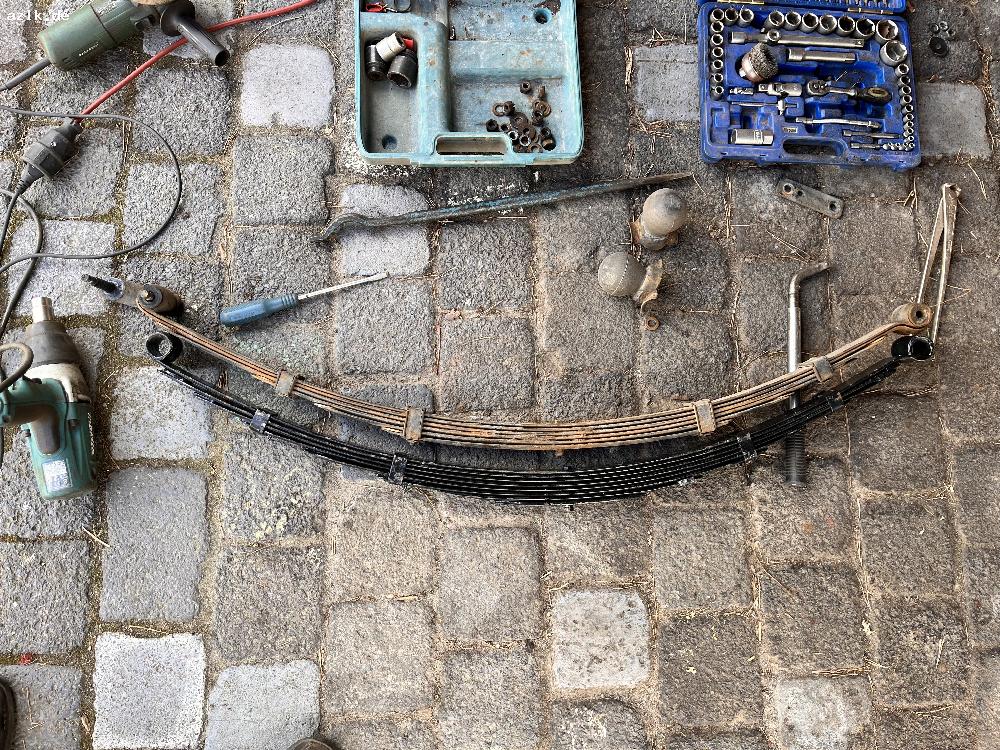

21.02.2022 - 08:09
Da ein Halteblech für den oberen Anschlaggummi der Blattfeder samt drunter liegendem Träger stark verrostet ist, müde ein Reparaturteil vorbereitet. Jetzt muss noch die Stelle am Auto rausgeschnitten und ersetzt werden

Beiträge: 147
07.10.2022 - 13:16
Aufgrund von Originalteilemangel habe ich einen Lenkstockschalter vom 2140 umgebaut
Beiträge: 147
07.10.2022 - 13:16
Und dann noch neue Verkleidungsteile aus Blech gefertigt da die Nachbauteile nicht passen konnten.
Beiträge: 147
07.10.2022 - 13:17
Sieht dann montiert so aus, Blinkerhebel geht, stellt sich auch zurück und Hupenring am Lenkrad funktioniert ebenso

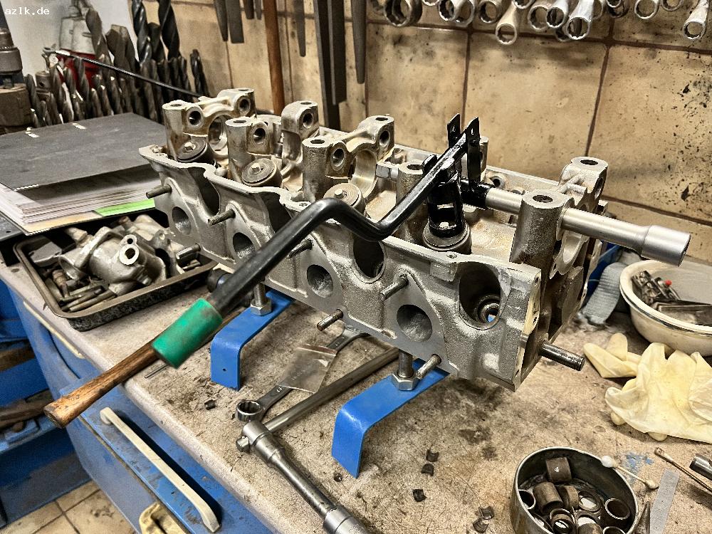

Der Motor ist vom Vermessen und Schleifen zurück. Die Kurbelwelle wurde vermessen und neu gelagert. Ebenso die Pleuel Amt neuer Kolben/Zylinder.
Beiträge: 147
21.12.2023 - 13:11
Der Zylinderkopf wurde auch geplant, abgedrückt und neue Ventile eingeschliffenes. Vorher wurden die Ein und Auslasskanäle bearbeitet so das die eher groben und unregelmäßigen Oberflächen verbessert und vor allem an die jeweiligen Krümmer angepasst wurden.

23.02.2025 - 22:15
Nachdem der Motor vor einem Jahr mit neuen Lagern und Zylindern zurück kam, ging nh es endlich weiter. Den Kopf zusammengebaut und montiert
Beiträge: 147
23.02.2025 - 22:17
Neue Reifen gab es auch. Passend zum Wetter in den letzten Tagen

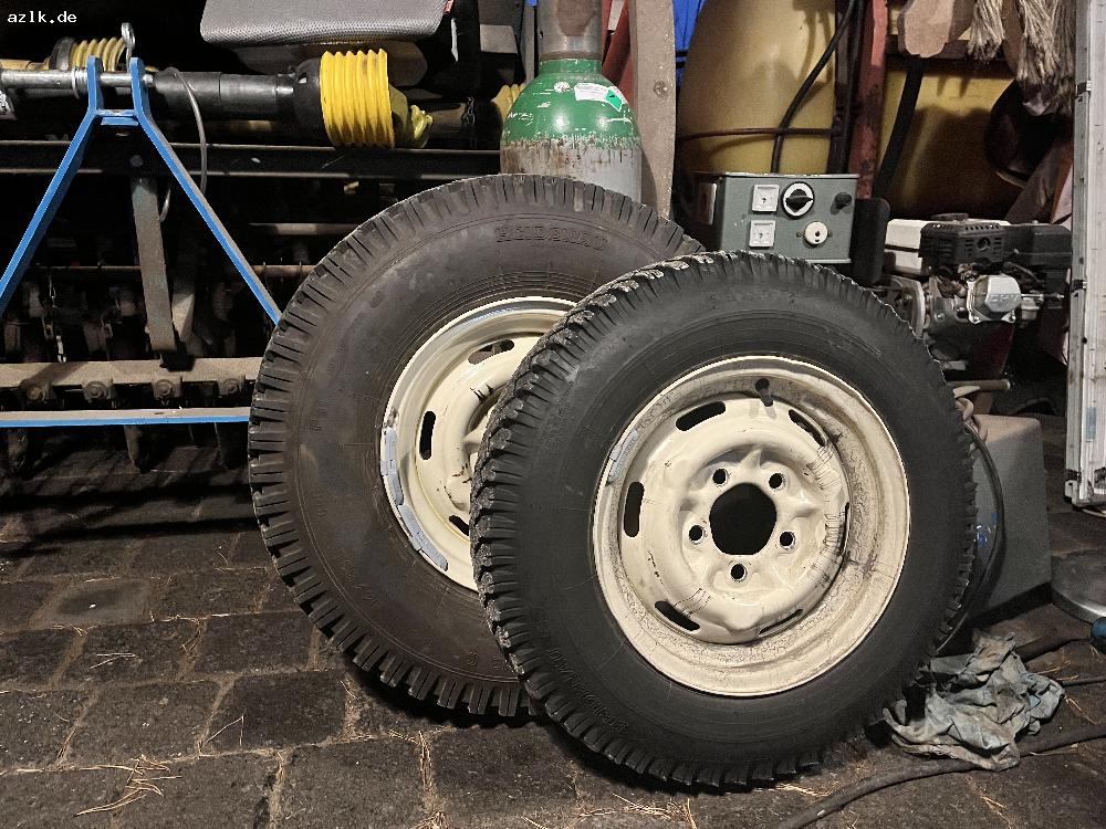

Beiträge: 147
23.02.2025 - 22:22
Vorher probiert mit dem Heidenau P31 6,50-13 statt 5.20-13
Da war der Radkasten satt voll

22.03.2025 - 20:53

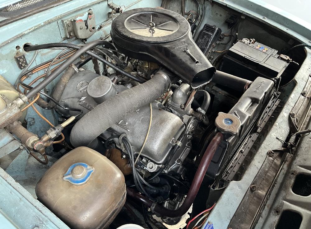

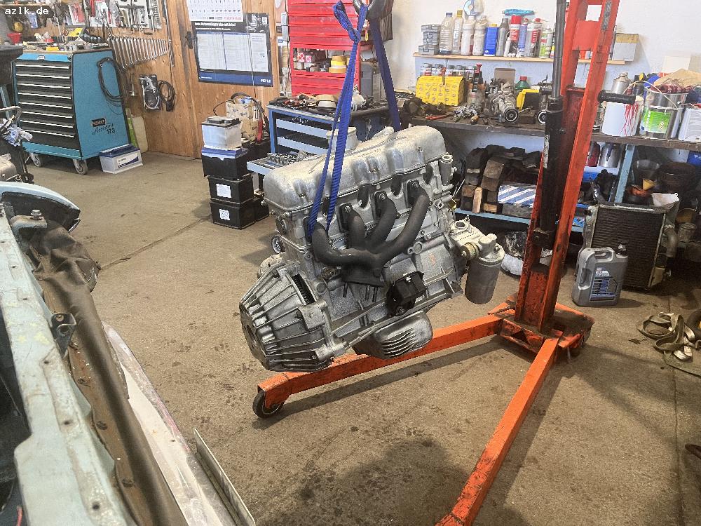

Heute wurde der neue Motor und ein überholtes Getriebe eingebaut.
Lob von: Andreas412, Chris601
Beiträge: 147
22.03.2025 - 20:56
Motor sprang gleich an. Ausgiebige Probefahrt steht noch aus

24.03.2025 - 22:07
Sieht wieder aus wie vorher, nur weniger Öl und Dreck. Öldruck ist da und stabil.
Jetzt noch der neue Tank und endlich die lange Achsübersetzung und der Urlaub am Balaton kann kommen.

Beiträge: 147
03.01.2026 - 15:43
In Brandenburg liegt wieder Schnee, bestes Wetter für eine Ausfahrt. Also Kofferraum vollgeladen und los
hilfreich finden: Andreas412

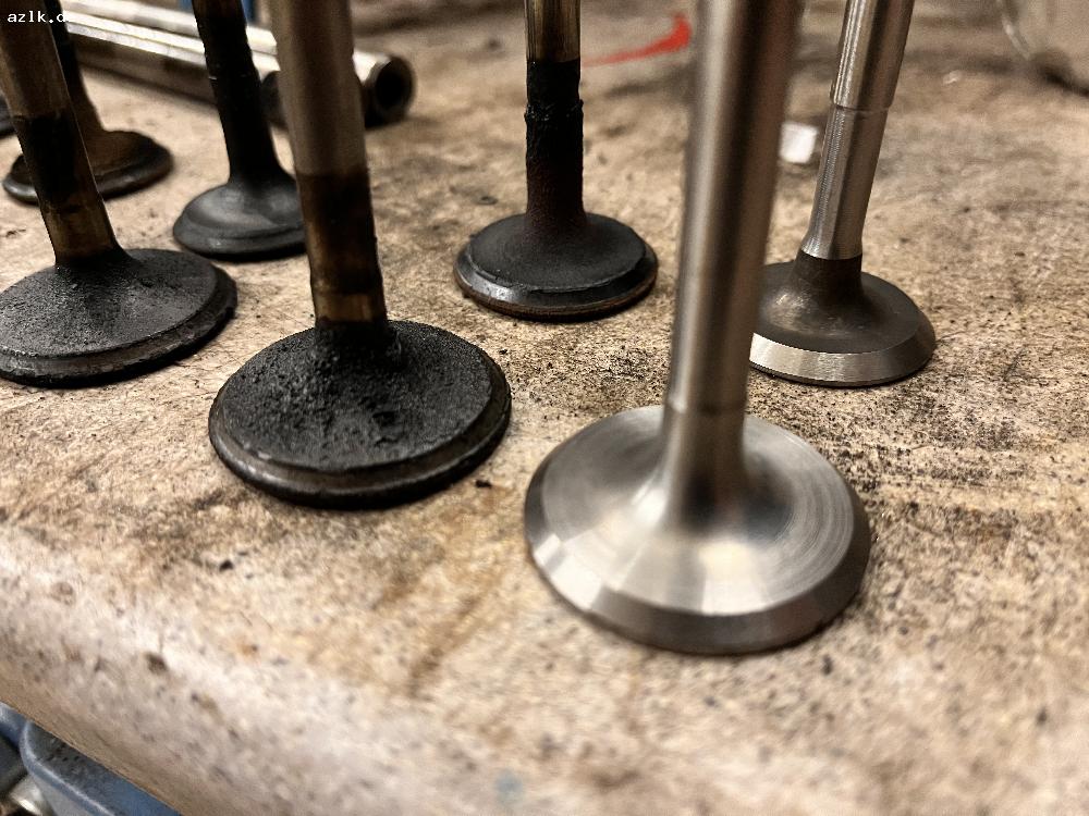

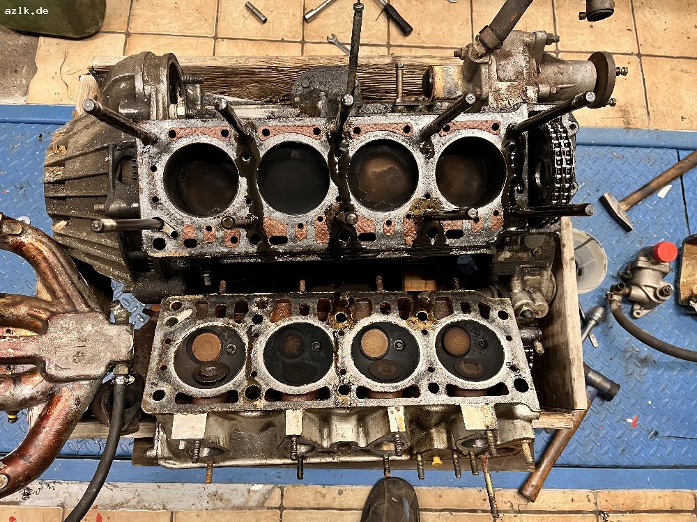

09.01.2026 - 17:30

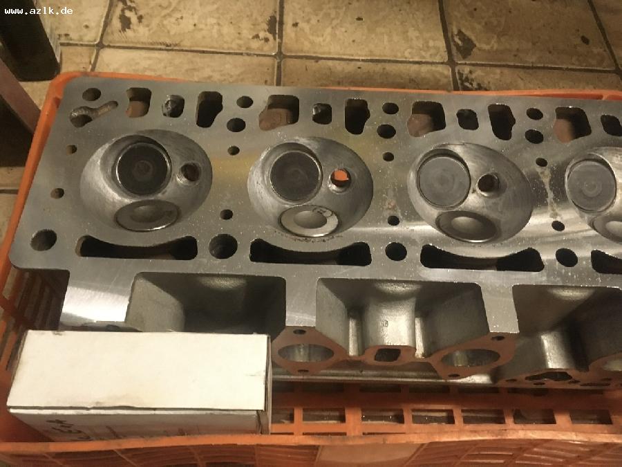

Seid einiger Zeit bin ich dabei einen Zylinderkopf zu überarbeiten. Der aktuell verbaute klappert und ist an einem Ventil nicht ganz dicht. Das ließ sich auf die Schnelle nicht ändern als ich den Kopf vor ein paar Wochen ab hatte. Jetzt ist der andere Kopf vom planen und Ventilsitze fräsen zurück.
Nun noch die Krümmerdichtflächen planen und den Kopf komplettieren.

Beiträge: 147
09.01.2026 - 17:36
Der alte Motor hatte das gleiche Symthom auf dem selben Zylinder. Kompression ist unauffällig, aber die Verbrennung und das Kerzenbild ist auffällig.
Anderer Motr, andere Zündung, andere Krümmer, andere Kerzen, gleicher Fahrer

Weil der Wagen hinten sehr weich ist und hängt, hat Steve mit Federn mit 8 statt 6 Lagen besorgt. Sind im ausgebauten Zustand ähnlich gebogen nur etwas kürzer
Beiträge: 147
02.04.2026 - 16:41
Jetzt steht er leer fast genauso da, liegt aber nicht gleich auf den Endanschlägen auf wenn man volltankt.

Viele Grüße!
Natürlich nicht gemessen und ganz auf die Motorenschleiferei vertraut. Mit dem Ergebniss das verstehe n Anfang an Wasser ins Öl sickert.
Beiträge: 212
17.06.2026 - 14:27
Zitat Rassi:
Natürlich nicht gemessen und ganz auf die Motorenschleiferei vertraut. Mit dem Ergebniss das von Anfang an Wasser ins Öl sickert.
Na toll 🙁
Da wäre natürlich der Sitz der Laufbuchsen eine typische Ursache...
Normalerweise werden die ja durch den großen Kupferring abgedichtet (und durch dessen Dicke auch der Überstand eingestellt). Zusätzlich kann man heute ja noch ein passendes HT-Silikon mit verwenden, ist sicher besser.
Lass mal hören, wie es weitergeht.
