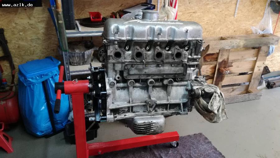

09.12.2020 - 10:31
Motor wird gereinigt und diverse Teile erneuert

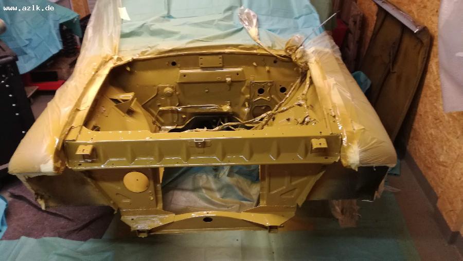

Motorraum vorher
Didi
Beiträge: 20
dabei seit: 06/2019
09.12.2020 - 10:33
Motorraum lackiert

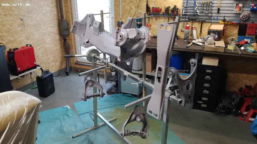

Vorderachse gereinigt und grundiert, wird mit 2k Lack schwarz lackiert

Den Motormontagebock habe ich aus dem Internet von AREBOS https://www.arebos.de/auto-motorrad.html. Hat 60€ gekostet und funktioniert prima.
