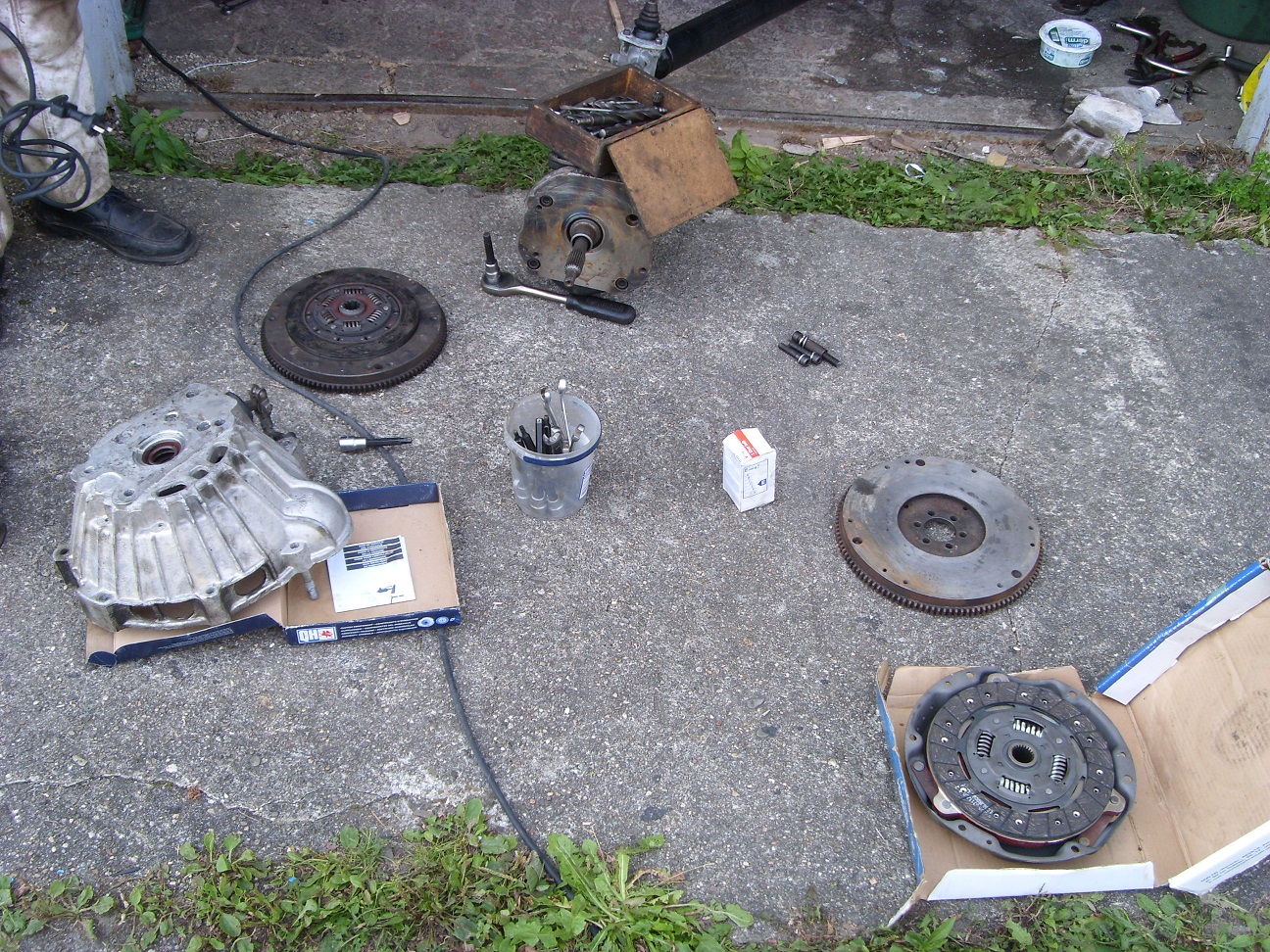

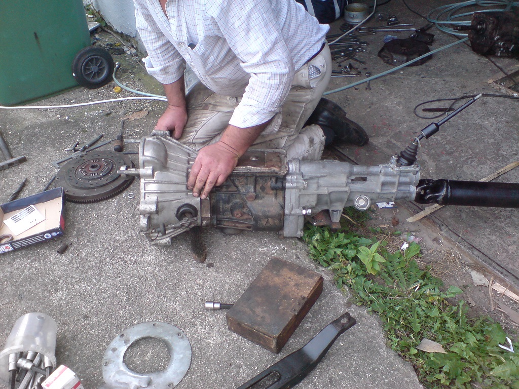

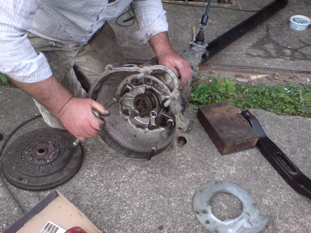

Zum T9 Getriebe: Es passt natürlich nicht ohne weiteres, nötig war (neben einem kompletten Wochenende an Arbeitszeit) eine Anpassung an die Moskwitsch-Kupplungsglocke mit einer Adapterplatte, eine geänderte Getriebebefestigung, ein umgebauter Tachoantrieb, ein anderes Pilotlager, Blecharbeiten am Unterboden, ein geändertes Handbremsgestänge und eine maßgefertigte Kardanwelle. Die Kupplung ist (mit Ausnahme der Reibscheibe) Original Moskwitsch. Übrigens, es gibt T9 mit kurzer und langer Hauptwelle. Ich hab mich für die lange entschieden, da hat man mehr Spielraum für den Adapter.

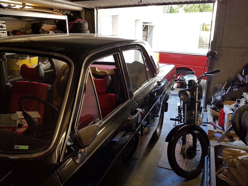

Blick aus meiner Räuberhöhle:
Michael

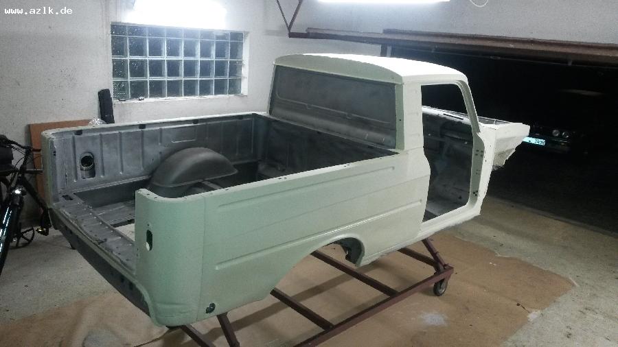

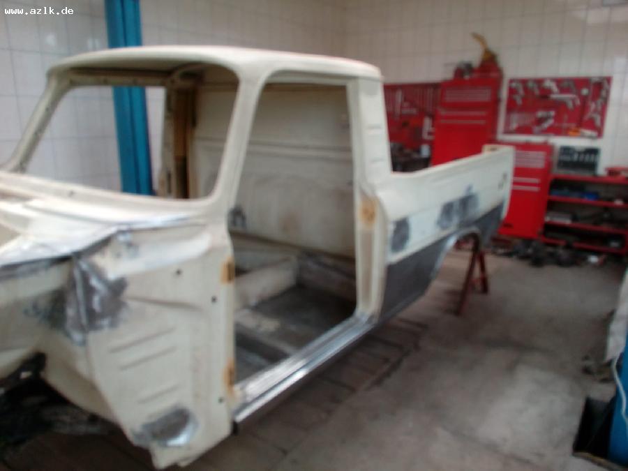

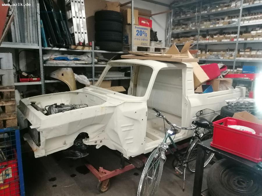

habe leider schon länger nichts mehr gepostet, es ging allerdings auch nicht wirklich weiter.
Der Izh steht nun schon seit Oktober beim Spangler. Es fing alles ganz gut an und ich habe im Dezember schon die ersten Bilder bekommen, aber seitdem leider tote Hose. Der Vermittler versichert mir zwar das alles okay ist aber es gibt keine neuen Bilder und auch der Termin verschiebt sich immer wieder. Naja man wird sehen, ich habe zwischenzeitlich nicht mit dem Rest angefangen da ich abwarten will wie es mit der Karosse weiter geht.
@lehnin: Servus Lehnin, herzlichen Glückwunsch zum Kauf, es werden ja immer mehr hier. 🙂

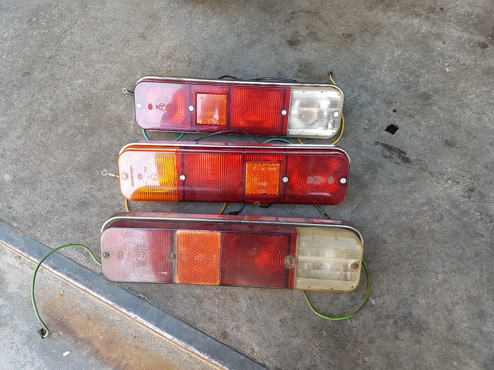

Was hast du mit den hinteren Blinkern vor?
Schorsch
Beiträge: 33
dabei seit: 04/2019
04.05.2020 - 19:40
Hallo Micha,

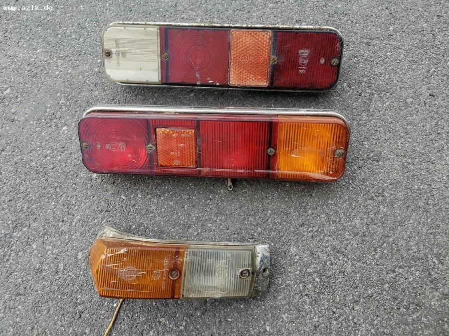

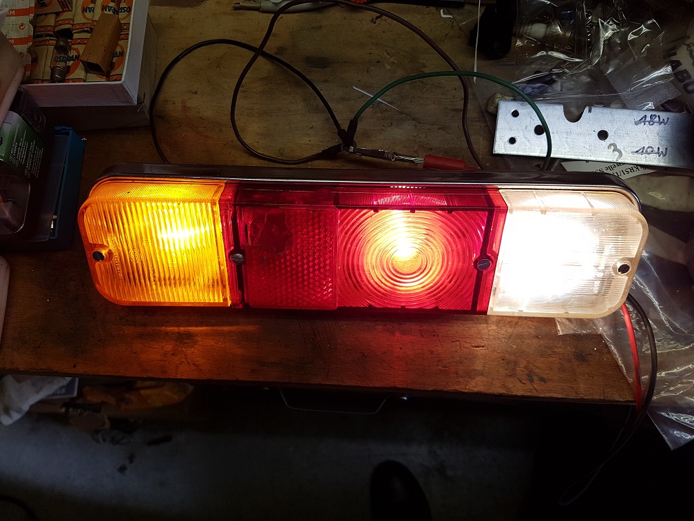

Ich werde die Rückleuchten von den späteren Mossis mit Blinker nehmen und den Rückwärtsscheinwerfer in die Mitte verlegen. Kennzeichen kommt dann auf die Heckklappe. Oder gegebenenfalls den Rückwärtsscheinwerfer und eine Nebelschlussleuchte als Zusatzleuchte unten am Heckblech mit dran hängen, da gibt es recht hübsche sachen. Muss ich mal ausprobieren und sehen was mir besser gefällt.
Schorsch
Beiträge: 33
dabei seit: 04/2019
04.05.2020 - 19:41
Schorsch
Beiträge: 33
dabei seit: 04/2019
04.05.2020 - 19:42
Solche zum Beispiel, wie gesagt muss ich dann am Auto sehen wenn die Rückleuchten drauf sind.
mossi-micha
04.05.2020 - 21:36
Ok, dann wirst du aber Löcher ins Heckblech bohren müssen, bei den Rückleuchten mit Blinker sind das Bremslicht und der Rückstrahler vertauscht...
Schorsch
Beiträge: 33
dabei seit: 04/2019
05.05.2020 - 13:35
Hmm, also so wie ich das gesehen hab sind die späteren Rückleuchten um Grunde genau so wie die alten mit dem Unterschied, dass das weiße Glas der Rückfahrscheinwerfer durch ein oranges ersetzt wurde und die Rückleuchten dann um 180 Grad gedreht wurden damit der Blinker außen ist. Bis hierhin ja alles gut allerdings fällt mir gerade ein, dass es trotzdem nicht funktioniert da die Löcher für die Lampenfassungen außermittig sind...
Man oh man.
Kurz überlegt..
und wenn man die Leuchten so lässt, das Bremslichtglas weg schneidet und dafür dort ein oranges Blinkerglas einsetzt. Im Standlichtgehäuse müsste dann eine zwei-faden Fassung und Birne rein und noch viel Wichtiger, der Tüv prüfer muss das alles gut finden. XD
Ich glaub ich besorg mir einfach Blinkergläser und Probier das mal aus.
Schorsch
Beiträge: 33
dabei seit: 04/2019
05.05.2020 - 13:38
Korrektur, das Standlichtglas muss weg und zum Bremslicht gelegt werden.
mossi-micha
05.05.2020 - 16:51

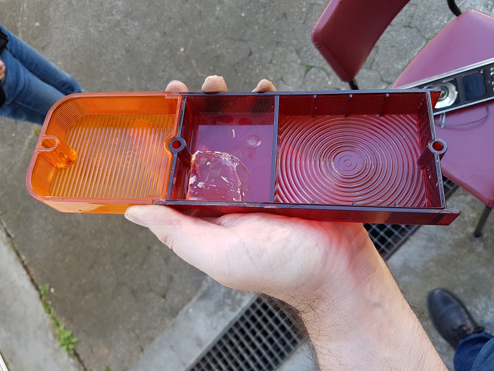

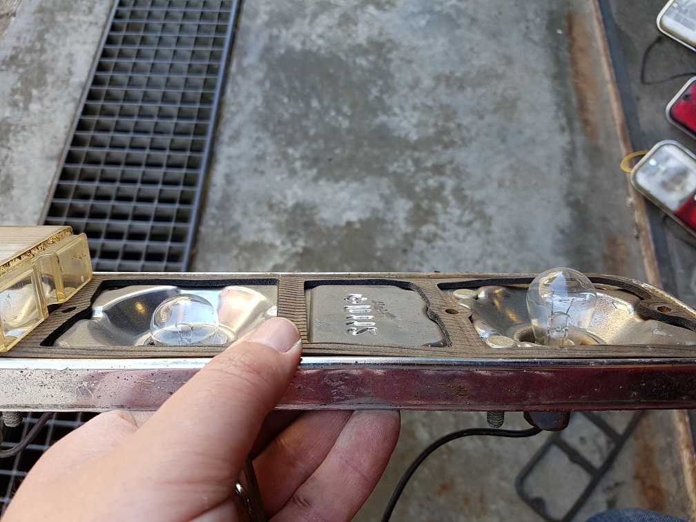

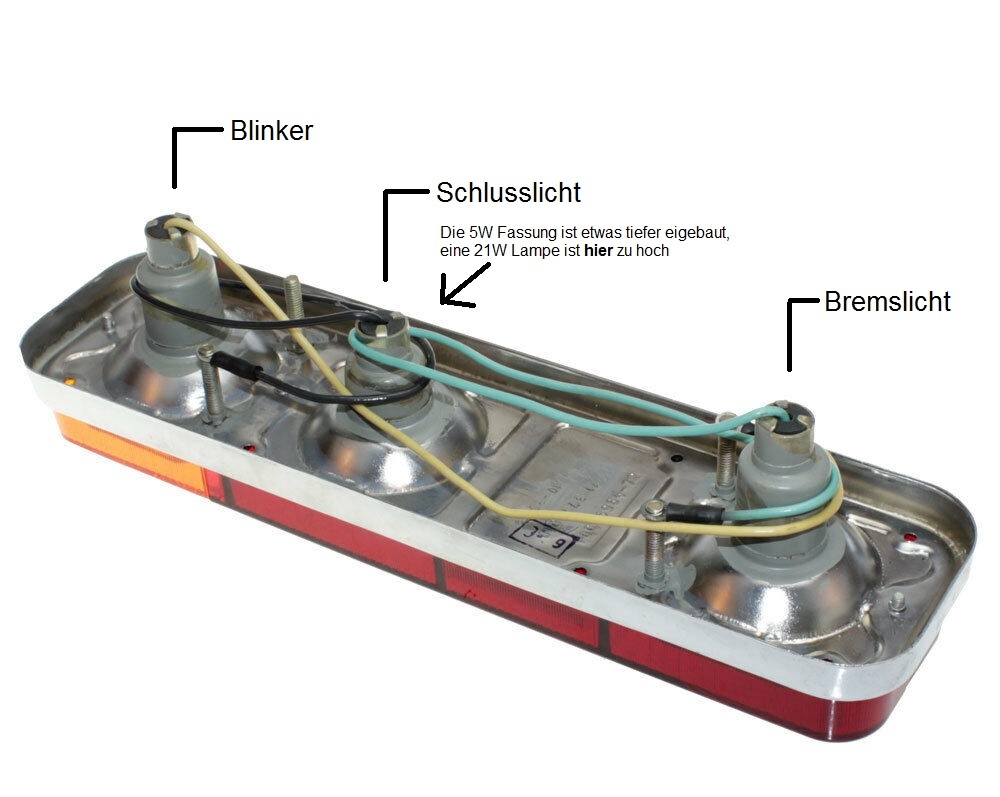

Aber Achtung; in die Fassung für das Schlusslicht passen nur kleine 5W-Lampen,
die Reflektormulde ist anders geformt als bei bei Brems- oder Blinkleuchten.
05.05.2020 - 17:25
Da ich selbst erst eine Bastelei mit 412/2140er Rückleuchten gemacht habe:

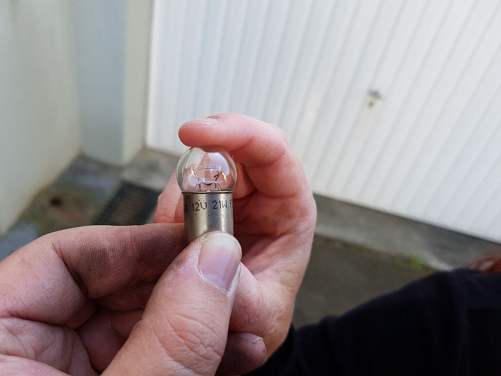

Bist du dir sicher, dass die 5W-Birnen einen anderen Sockel haben als die 21W? Meiner Meinung nach mussten die gleich sein.
Deshalb sollte es sehr wohl möglich sein, 412er Rücklichter mit gelben Kappen zu verwenden. Theoretisch zumindest.
Praktisch hast du, wie bereits geschrieben wurde für Brems-und Rücklicht andere Reflektoren und die jeweils andere Streuscheibe (Rücklicht rund, Bremslicht senkrechte Wellen).
Das ist nicht schön, und könnte einem gewissenhaftem Prüfer negativ auffallen, wird in der Praxis aber keinen spürbaren Unterschied machen.
mossi-micha
05.05.2020 - 20:39

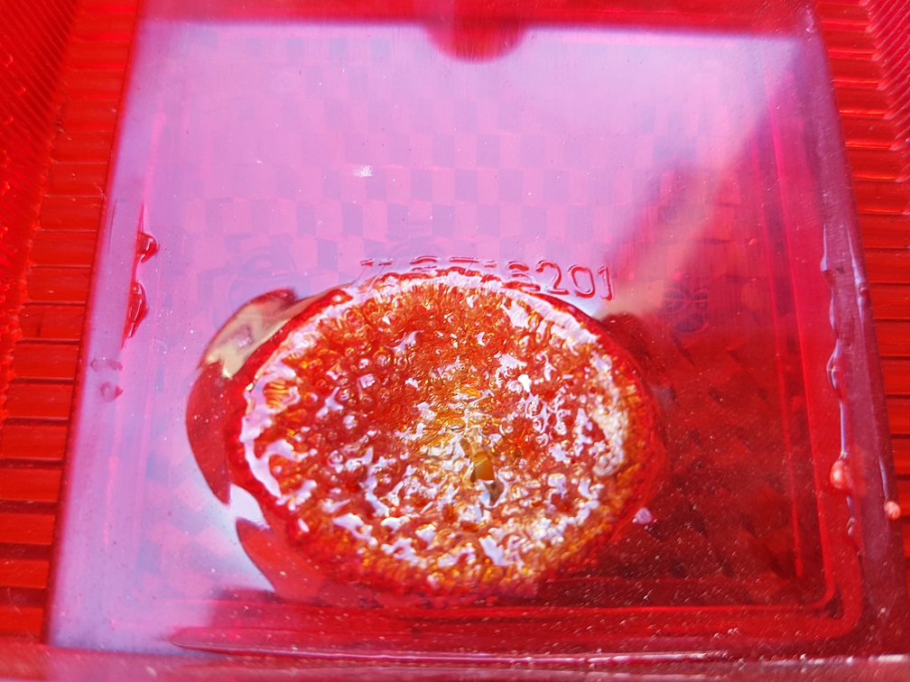

Der Lampensockel (Ba15s) ist der Gleiche. Das Problem ist, dass die Fassung für das Schlusslicht an die Fadenhöhe der 5W Glühlampe angepasst ist.
Wenn man eine 21W Birne einsetzt stöß diese an das Leuchtenglas und verbrennt es.
05.05.2020 - 20:48
Guter Punkt. Stößt das echt an die Blende? Ich meine, weder Blinker noch Bremslicht sind in der Regel länger an.
mossi-micha
05.05.2020 - 21:19
Bin durch Zufall darauf gestößen, nachdem ich ein paar gebrauchte Rücklichtgläser in Bucht geschossen hatte...

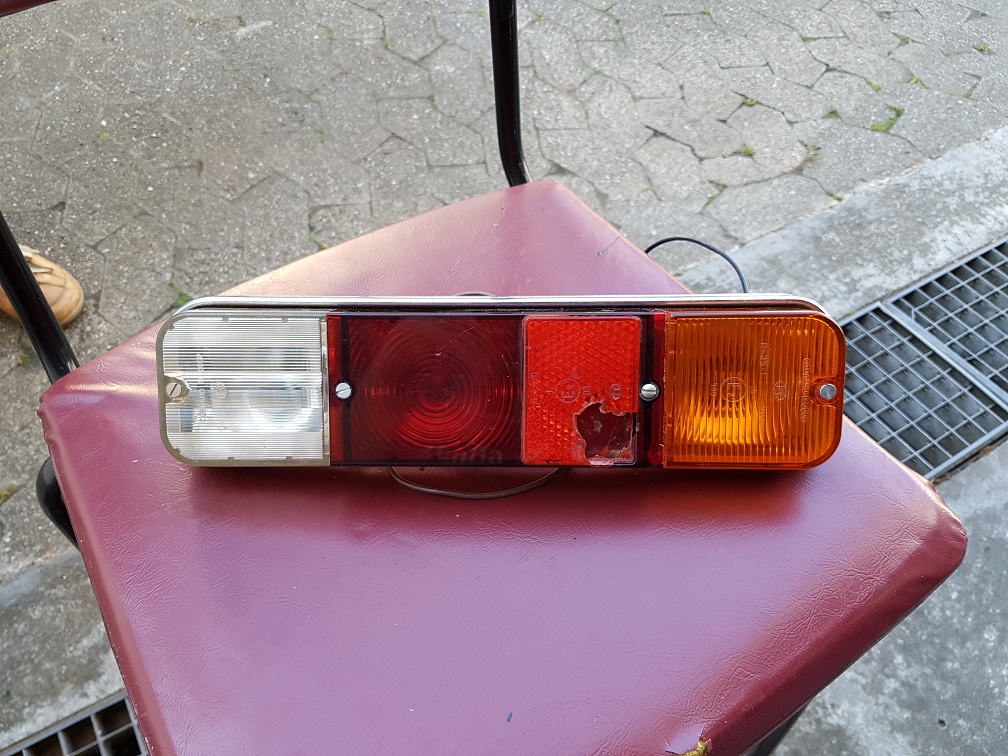

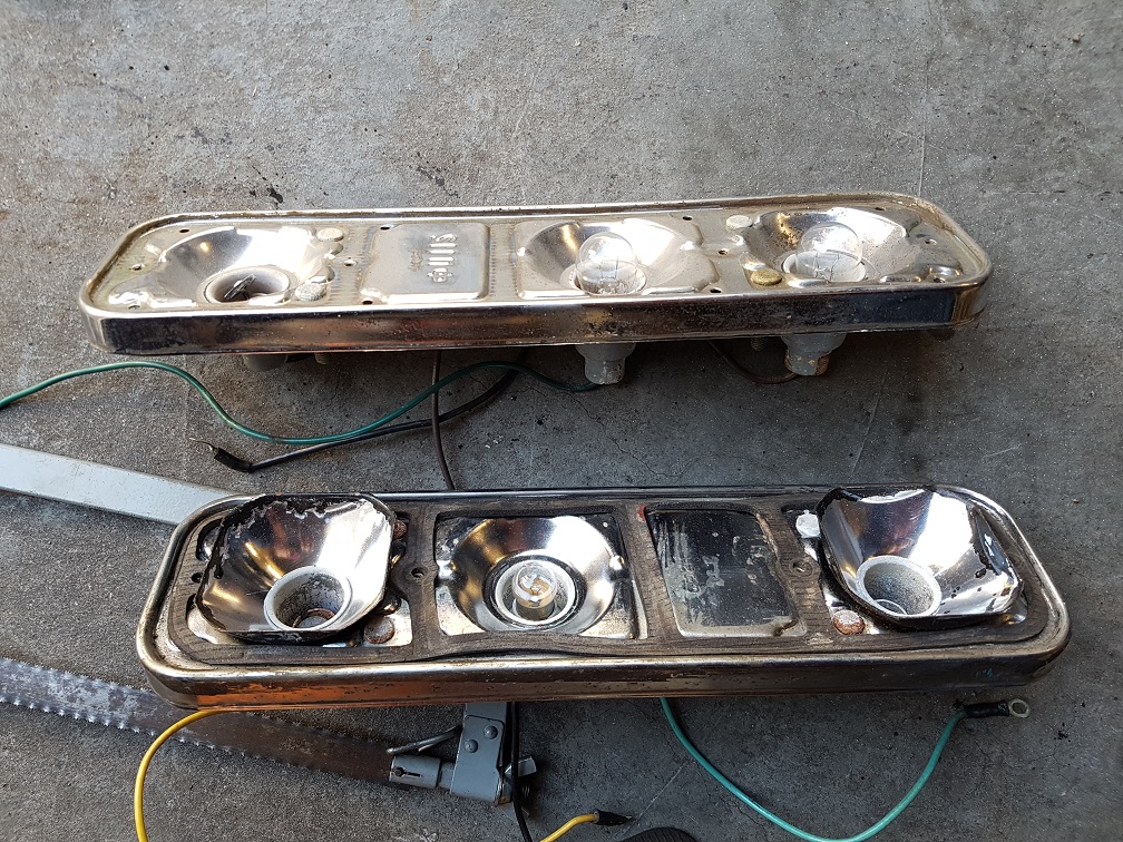

Schorsch
Beiträge: 33
dabei seit: 04/2019
06.05.2020 - 08:13
Guter Punkt Micha, da habe ich nicht darauf geachtet.

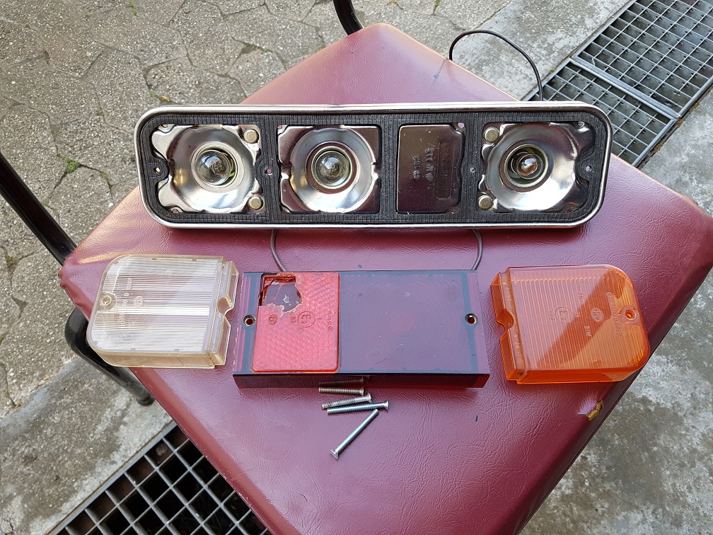

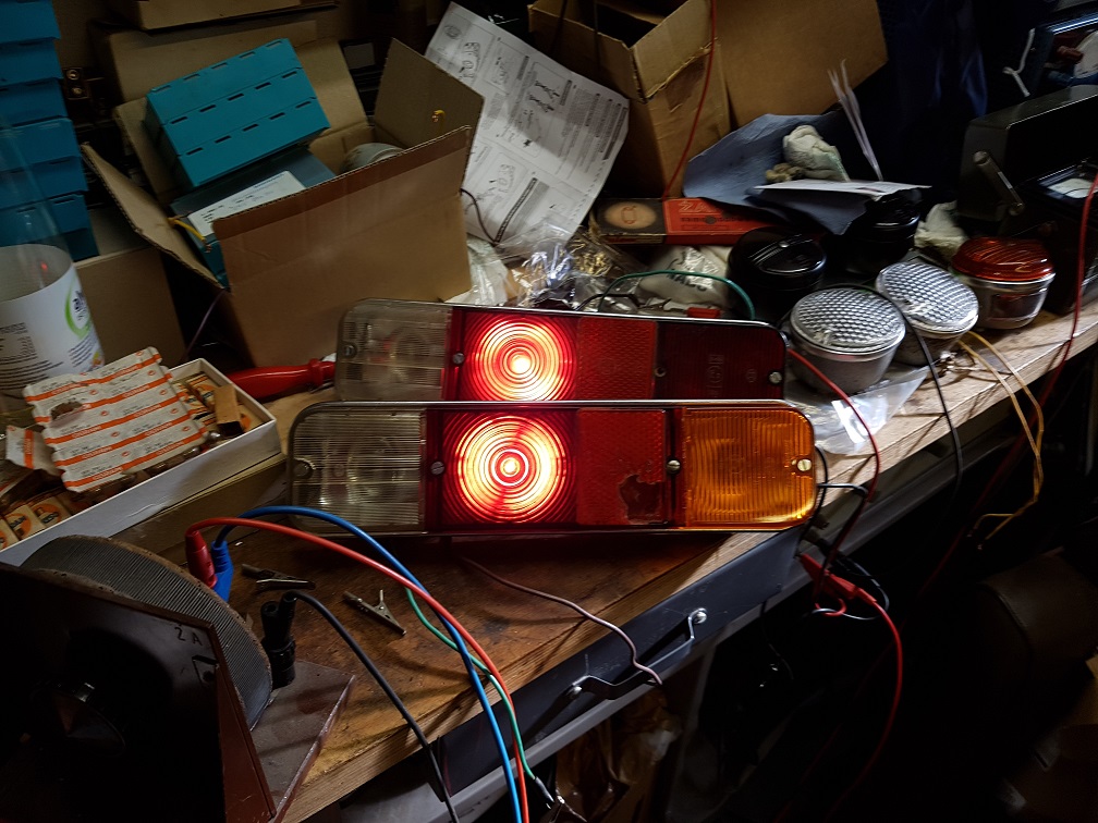

Mir fällt aber gerade auf, dass Bei den Rückleuchten vom 412er das Bremslicht innen ist bei denen vom 2140 in der Mitte?! Sieht zumindest auf diesem Bild so aus. Sprich dann müssten die Fassungen bei den zwei Lampenträgern auch anders sein. Hat denn jemand beide Lampenträger zum vergleichen?
Schorsch
Beiträge: 33
dabei seit: 04/2019
06.05.2020 - 08:13
Schorsch
Beiträge: 33
dabei seit: 04/2019
06.05.2020 - 08:17

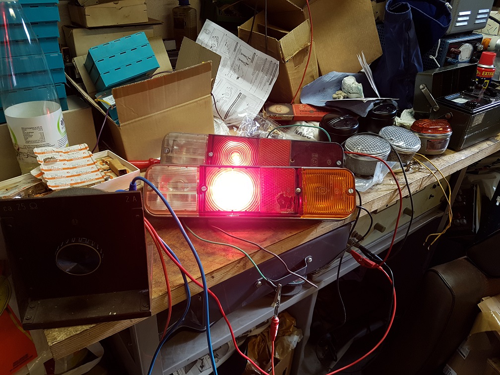

Sieht zumindest anhand der Streuscheiben so aus als wie das Stand und Bremslicht auch vertauscht sind.
Ansonsten habe ich Gestern, nach längerer Diskussion mit meinem Chef über dieses Thema eine Wette mit ihm abgeschlossen. Wenn das so nicht funktioniert wie ich mir das vorstell, schweißt er mir das Heckblech um damit die Rückleuchten vom 2140 drauf passen. :D
mossi-micha
06.05.2020 - 12:58
Es gibt verschiedene Varianten der Rücklichtgläser und Grundplatten mit Fassungen.
Man kann ganz grob zwei unterscheiden: bei großem Reflektor (Rückstrahler) ist das Schlußlicht außen,
bei einem kleinen Refl. innen. Egal ob eine gelbe Kappe für Blinker oder eine weiße für den
Rückfahrscheinwerfer eingesetzt ist.
Umschweißen ist eigentlich nicht nötig, das große mittlere Loch einfach zum Langloch machen.
Dann passen alle Varianten. Aber obacht: der äußerste Punkt der leuchtenden Fläche des
Schlußlichtes darf nicht mehr als 400 mm von der breitesten Stelle des Fahrzeugumrisses entfernt sein!
Was für ein Baujahr ist er denn eigentlich? Rückfahrscheinwerfer sind erst ab dem 01.01.1987 vorgeschrieben,
Nebelschlußleuchten ab dem 01.01.1991.
mossi-micha
06.05.2020 - 20:17
Also, ich war eben in meiner Werkstatt.
Es gibt natülich unterschiedliche Lampenträger:
Auch die Anordung der Streuscheiben unterscheidet sich :
Hier sieht man das Höhen- und Hitzeproblem:
Dabei kam mir folgende Idee: Es gibt für Motorradblinker kleine 21W Birnen,
diese haben dieselben Abmessungen wie normale 5W Lampen:
Also hab ich ein defektes Rücklichtglas für ein Experiment geopfert.
Nach ein wenig Säge- und Fräsarbeiten ist folgendes herausgekommen:
Die kleine 21W Birne kommt im Lampenträger anstelle der 5W Birne des Schlusslichtes hinein und wird zum Blinker.
Das Bremslicht übernimmt die Schlusslichtfunktion.

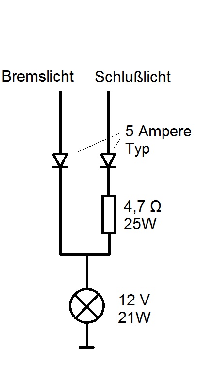

21W Birne mit Vorwiderstand:
21W Birne ohne Vorwiderstand:
Gruß, Michael
mossi-micha
06.05.2020 - 20:42
Ich habe noch zwei Videos gemacht:
https://youtu.be/dTAhvGuhiRw
https://youtu.be/0ldj4p3HPB0
Im Video erzähle ich allerding Quatsch:
Eine Diodenschaltung ist besser und einfacher als Schaltungeine mit Relais:

Servus Jungs,
habe neue, unscharfe, Bilder von meinem Spangler bekommen. Der Izh ist endlich fertig. Ich kriege ihn voraussichtlich am 18.07., dann wird man mehr über den Arbeiten sagen können.
Ich habe mich in den letzten Wochen mit den Achsen beschäftigt. sprich Vorder und Hinterachse zerlegt, Teile organisiert, entrostet etc.
Nun habe ich zwei Fragen, einmal bräuchte ich Stoßdämpfer und ich bin mir nicht ganz schlüssig welche ich kaufen sollte bzw. welche man überhaupt kaufen kann. Aktuell würde ich zu den Dämpfern von Mikomara.eu tendieren. Oder gibts es da vielleicht sogar Dämpfer aus einem anderen Fabrikat die passen würden?
Und zum zweiten bräuchte ich auf Grund des Motorumbaus eine längere Endübersetzung. Sprich ein längeres Differential.
Der W123 hatte eine Endübersetzung von 3,67:1, die längste beim Izh bzw beim Mossi wäre meiner Recherche nach 3,88. Dazu kommt ja noch, dass der Benz auf 14" und recht große Reifen daher kommt und ich eigentlich bei den 13" bleiben will.
Lange Rede kurzer Sinn, sind andere Differentiale bekannte die in die Izh/Mossi Hinterachse passen? Wenn nein sind andere Achsen bekannt die relativ problemlos zum Umbauen sind?
Die andere alternative wäre ein 5-Gang getriebe aus dem W123, das wird aber mit Gold aufgewogen, und dann müsste ich ich auf die 5-Gang Kulisse aus dem Benz umbauen. Wenn ich das 4-Gang behalte kann ich mit dem originalen Schaltbock vom Izh fahren.
Fragen über Fragen, ich weis. Hoffe ihr könnt mir da weiterhelfen.

Hallo AZLK Gemeinde,
ich habe mich sehr lange nicht gemeldet da es nicht wirklich bei dem Projekt weiter gegangen ist und ich auch mehrmals damit umziehen musste.
Die Karosse kam mit mehreren Monaten Verspätung vom Spangler und ist leider nicht wirklich zufriedenstellend gespanglert. Außerdem wurde sie dann von Polen nach Deutschland in strömendem Regen transportiert und nun läuft aus allen Blechfalzen der Rost raus. Ich hätte K***** können.
Trotzdem habe ich den Motor mit Getriebe reingehängt um mal zu Testen ob mein Vorhaben überhaupt möglich ist. Natürlich wäre alles mäglich und machbar allerdings mit welchem Aufwand und zu welchem Preis.
Da sich das Projekt nun leider vom Aufwand her weit außerhalb von dem Bewegt was eingeplant war und schlussendlich kein simpler Daily Driver sondern eher ein mit unzähligen Sonderumbauten realisiertes Auto wird. Bei dem man viele Ersatzteile nicht um die Ecke kriegt sondern wenn nötig erneut nachfertigen muss, habe ich mich dazu entschieden das Projekt zu beenden.
Es würde mich freuen wenn jemand Lust, Zeit, Platz und Interesse hat um das Projekt fort zu führen. Ansonsten werde ich das Ganze wohl in Einzelteile verkaufen.
Bei Interesse gebe ich gerne mehr Infos per E-Mail, Telefon oder Whatsapp.
Gru? Georgi
