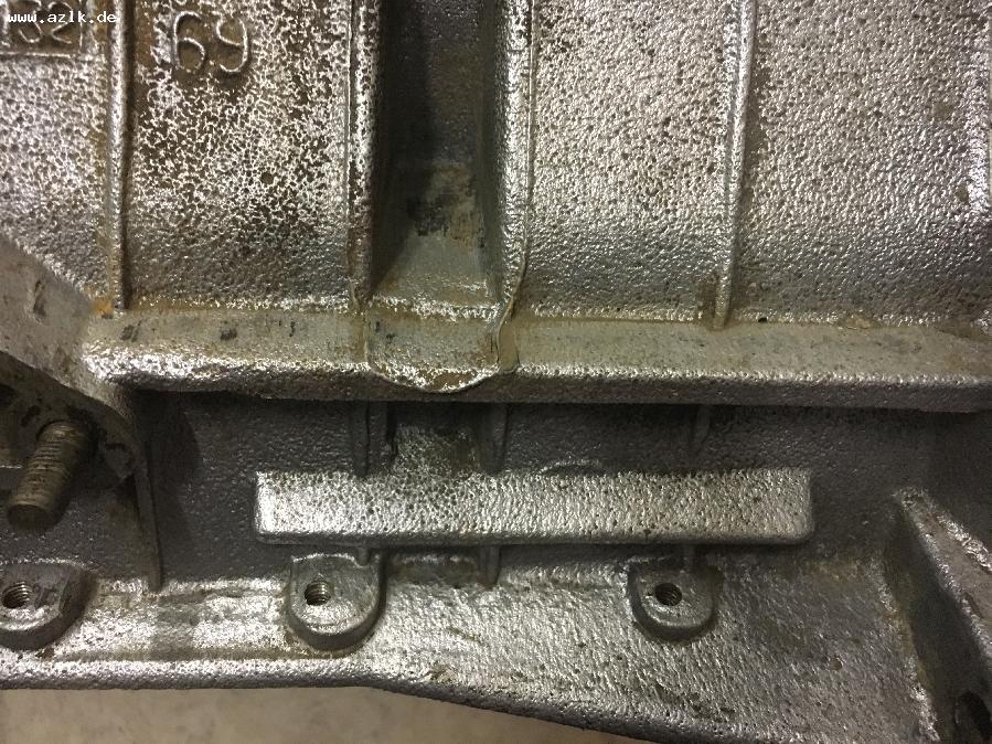

ich habe vor zwei Jahren einen 408IE mit einem 412er Motor ausgeschlachtet. Der 412er Motor war ja nicht ab Werk drin...
Den habe ich mir gerade angeschaut und kann jetzt auch verstehen wieso du die Nummer nicht finden kannst...
29.10.2018 - 22:22
Es ist nämlich gar keine Nummer eingeschlagen...
29.10.2018 - 22:27
Da bin ich jetzt auch etwas ratlos...

Beiträge: 459
30.10.2018 - 11:05
Die Motorblöcke ohne Nummer kenne ich aus meiner aktiven Zeit.Die neuen,die als Ersatzteil vom Imperhandel Berlin gekommen sind, hatten keine Nummer. Vielleicht ist der Motor mal instandgesetzt worden mit einem neuen Block.
30.10.2018 - 11:56
Auf dem Foto kannst du die Nummer auch nicht finden. Die ist weiter recht, auf dem kleinen Sockel. (auf den anderen Bildern von Waldemar gut zu erkennen.
30.10.2018 - 12:53
An dieser Stelle hätte die Nummer sein müssen. Habe mit meinem Bekanten gesprochen und er meinte dass die Ersatzmotoren bzw Ersatzmotorblöcke oft ohne Motornummer ausgeliefer wurden.. Christian, der Motor der in deinem 2140 verbaut ist müsste ein Austauschmotor sein, original verbauter Motor hat immer eine Nummer bzw. Seriennummer. Und ohne der Nummer ist es natürlich nur eine Mutmaßung was die Kolben betrifft.

Ich bin noch einmal nachts in die Garage, da es mir keine Ruhe gelassen hat. Leider ist der optisch äußere Zustand etwas trügerisch, denn seine lange Standzeit sieht man im Motorraum.
Deshalb ist es so schwer was an Markierungen zu finden. Also bin ich mit einem Ast soweit es ging vorgegangen und habe Oberflächenrost, Schmutz und Öl/Fette entfernt und es zeigten sich tatsächlich erste Andeutungen von Zeichen. Mit dem Stock und einigen Mitteln habe ich sie nun doch freigelegt bekommen.
Waldemar hat wohl Recht mit seiner ersten Vermutung. Wobei sich mir noch nicht ganz erschließt, warum der erste Buchstabe nicht kyrillisch aussieht und die Kombination mit dem E zu bedeuten hat...
