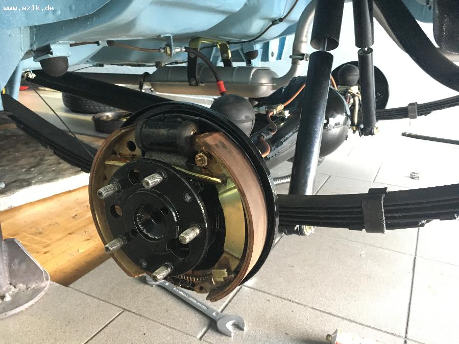

Ich habe vor einiger Zeit geschrieben das ich ne Art Versuch mache, vorne original Fenox Bremszylinder und hinten original CCCP vom Steve ( Trommeln rundum) mit DOT5 vom Mike Sanders.
Nun ja, nach zwei Jahren und 12000 km alles Ok.
Sobald was kommt, werde ich berichten
Gruß Waldemar

Ach noch was, die Bremsschläuche sind bei mir auch von Fenox und nach zwei Jahren noch gut, man sieht noch keine Alterserscheinungen oder gar Risse
Beiträge: 318
25.09.2018 - 11:50
Da sieht man den Bremsschlauch von Fenox und die CCCP Bremszylinder
Beiträge: 318
25.09.2018 - 11:50

Waldemar, dein Unterboden ist einfach perfekt, ein Traum...
VG Rüdiger
