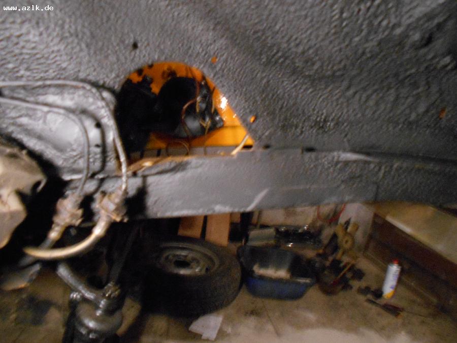

Aber ehrlich gesagt, in diesem Fall bin ich Froh darüber. Zum einem hab ich so ein Grund, Neuteile zu verbauen und es bestätigt sich, dass es richtig war, die Achse zu zerlegen. Ich werde nächste Woche mal ein paar Bilder machen.

Auf eigenen Beinen zu stehen ist doch schön...

das sich der Ausbau der Achse gelohnt hat zeigen diese Bilder
Beiträge: 349
13.01.2018 - 10:32
natürlich darf nach etwas über 100 KM auch etwas Schmutz dran sein 😉

Hallo, sieht gut aus aber sprühe die Vorderachse mit Wachs ein. Denn sie wird nicht so bleiben, spätestens beim nächsten Steinschlag. Gruß Igel
Beiträge: 422
13.01.2018 - 13:07
Gute Arbeit! Kleiner Tip von mir.Schraube in die Gelenke oben und unten Winkelschmiernippel ein und drücke ab und zu etwas Fett in die Gelenke. Sie werden es dir danken.

Wie Du in den Bildern von Nilson sehen kannst, hat die Entnahme des Motors durchaus auch Vorteile.
Mit Sicherheit wird es im Motorraum das Ein oder Andere zu tun geben. Spätestens, wenn Du an den Längsträgern was machen musst, stört der Motor. Wenn es ordentlich werden soll, würde ich über den Ausbau nicht lang nachdenken. Das gehört einfach dazu. Vielleicht spendierst du dem Motor bei der Gelegenheit auch ein wenig "Liebe"?
