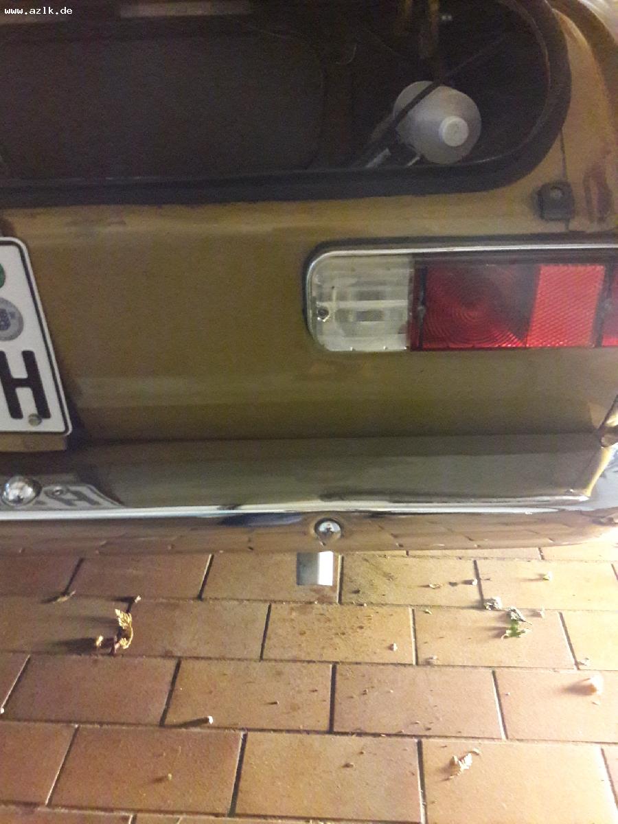

Ich hatte mir einen neuen Endschalldämpfer bestellt.Die russische Ausführung.Doch das Endrohr geht zur Seite weg.Das hab ich noch nie so gesehen.Kennt das jemand oder ist das Endrohr falsch angestückelt?

Sieht ein wenig nach Bastelarbeit aus.

Einen ähnlichen hab ich mal an einem Kombi gesehen.

Ja,der ist aber in S-Form beim Kombi.
Ich werde das Ding jetzt ändern,so daß der Rüssel zum Boden zeigt.Dabei hat das Teil 100€ gekostet.Da dachte ich schon das er passt.

gestückelt ist er auch noch...
wo hast du den ESD gekauft??

Sieht arg gebastelt aus. Mehr als 40€ ist das Teil bestimmt nicht wert. Das Endstück hat mit Original nichts gemein.

Ich würde den erstmal so drunter bauen, zum testen ob die Halterungen passen und das Rohr nirgens anschlägt. Evl. auch den Motor mal laufen lassen um zu hören, wie der Schalldämpfer klingt.
Auch scheint mir das "Ende" etwas kurz zu sein. Am besten ist, dass das Rohr Ende Stoßstange abschließt, da sonst Auspuffgase in den Innenraum ziehen.

Da hast du sicher Recht.Ich habe aber diese Paket-Verschickung satt.
Der Verkäufer hat mir zwischenzeitlich den Umtausch angeboten.Ich hatte aber schon das Rohr umgeändert.
Wir werden nun sehen ob da Abgase hereinziehen.....das Rohr ist schon etwas kurz...

Heute hab ich ihn druntergebaut.Hat soweit geklappt.Bisschen kurz ist das Endrohr schon,dafür hört er sich gut an.

Endrohr neu
