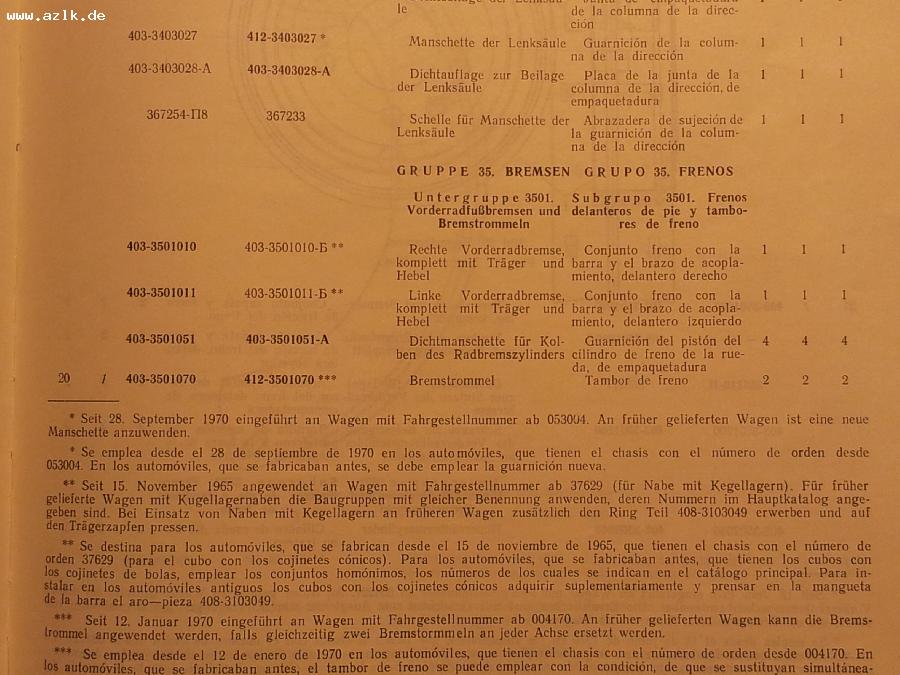

07.03.2017 - 00:58
403-3501070 (glatte Bremstrommel ohne Rillen vor 12.01.1970)
IWP
Beiträge: 39
dabei seit: 03/2017
07.03.2017 - 01:06
412-3501070 (mit Längsrillen, АЗЛК ab 12.01.1970)
IWP
Beiträge: 39
dabei seit: 03/2017
07.03.2017 - 01:13
siehe letzte Zeile und Fu©¬note ***; Fahrgestellnr. (FIN) bezieht sich auf M-408¬ª¬¿ (¬¡¬©¬­¬¬)
IWP
Beiträge: 39
dabei seit: 03/2017
07.03.2017 - 01:17
gemeint ist: Fahrgstellnr. bezieht sich auf M-408ie (ASLK)

IWP
Beiträge: 39
dabei seit: 03/2017
07.03.2017 - 01:39
Variante 3. 80er Jahre/DDR; frisch vom Dachboden auf den Küchentisch 😉
IWP
Beiträge: 39
dabei seit: 03/2017
07.03.2017 - 01:57
Bei achsengleicher Verwendung dürften alle drei Varianten kompatibel sein.
