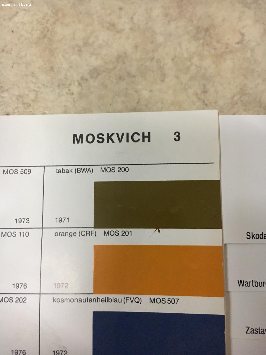

ich habe Farbkarten von Glasurit mit Moskvich Farbnummern.
Laut dieser Farbkarte hat mein Mossi die Nr. MOS 508 hellblau, diese Farbe habe ich auch bestellt, hat gut gepasst. Gibt es nur als 2K Einschichtlack.
Ich habe die Innenräume und Unterboden mit diesem Lack selbst auslackiert, mein Lackierer der die Außenlackierung gemacht hat hatte diese Nr. in seiner Datenbank nicht und somit haben wir die Farbe eingescant und Zweischichtig lackiert.
Den Lack mit der original Nr. laut Glasurit habe ich hier bestellt:
http://www.autolack21.de/
die hatten mit der Nummer keine Probleme und innerhalb ein paar Tage wurde der Lack geliefert.
Tabak MOS 200 ist auch drin
Gruß Waldemar

25.10.2016 - 23:19
Die Buchstaben in Klammern sind auch wichtig, sorry habe vergessen.
Wäre bei Tabak (BWA) MOS 200

24.03.2017 - 22:15
bestelle doch mal bei Autolack 21 halben Liter Einschicht Autolack "Tabak MOS 200" und teste es an deinem Mossi aus.
bei meinem Lackton hat es geklappt, siehe Bilder oben
Schicke als Anhang dieses Bild der Farbkarte von Glasurit

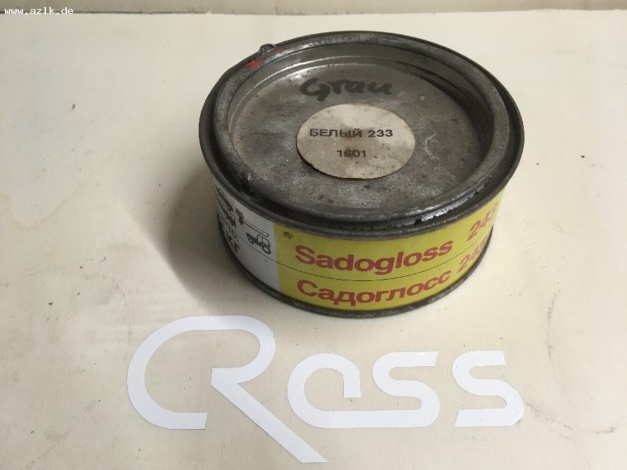

04.08.2021 - 21:54
Auch wenn das Thema schon ne Weile her ist, habe noch eine Dose grauen Lack gefunden.
Beiträge: 147
04.08.2021 - 21:55
Ist sogar noch flüssig
