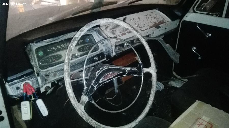

Armaturenbrett vom 412

Hallo Tommy,
hast du die Motornummer mit der Nummer auf dem Typenschild verglichen? Ich wette mit dir die ist eine andere. Der Karosserienummer und der FIN nach müsste das ein "früher" 408ie sein, so ca. Bj 70-71
Wurde halt auf 412er im Laufe der Zeit umgerüstet

Hallo Thommy,
es sieht wirklich sehr danach aus, das es sich bei Deinem Fahrzeug um einen umgebauten 408IE handelt (war damals üblich, ist letzlich auch "zeitgenössisch"😉.
Das Typenschild zeigt 990 kg Gesamtgewicht, das ist schon mal fast der Beweis. Dazu kommt das das Fahrzeug aus der DDR stammt. Und dafür ist die Karosse einfach zu alt (geteilte Stoßstange, Armaturenbrett, Türgriffe und Kurbeln innen). Es gibt zwar 412-er mit so einer Ausstattung, die stammen aber aus einer Zeit bevor der 412-er in die DDR importiert wurde. Ich gehe davon aus das das Baujahr ca 72 ist, vielleicht weis hier jemand genauer bis wann es die geteilten Stoßstangen gab.
Das Gute: außer dem Motor ist nicht viel ausgetauscht worden. Kann man so lassen und restaurieren, denke ich. Allerdings viel zu tun 🙂 Viel Erfolg! Ernst
