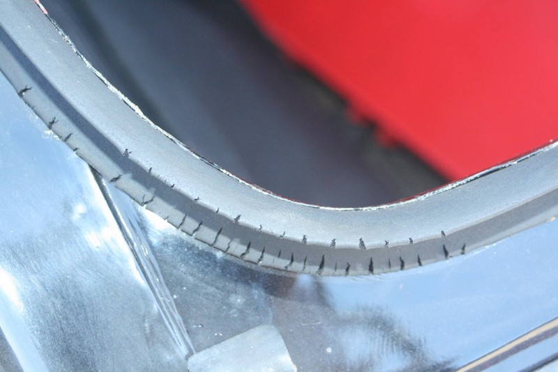

Neue Kofferraumdichtung:
Für 20 Euro gekauft und eingebaut, weil die alte rissig war und es im Mossi dadurch bei offenen Seitenscheiben ja immer nach Abgasen riecht:
Die Dichtung war etwa sage und schreibe zwei Monate drin, als das Moosgummi an allen vier Ecken zahlreiche Risse bildete. So sah meine alte Dichtung erst nach 20 Jahren aus. Nach Abgasen roch es weiter.
Verkäufer: Becks Autoteile (Luxus Shop), Volodymyr Beck
Der Verkäufer hat übrigens, nachdem er meine positive Bewertung schon in der Tasche hatte, sich auch noch richtig unseriös verhalten: Auf meine Reklamation schrieb er mir zuerst, das ich erst einmal die Teile wieder zurücksenden solle. Das habe ich auch noch per versichertem Paket getan. Ergebnis: keine Reaktion mehr auf Mails. Keine Rückzahlung. Und das von einem Händler...
Nachdem ich jetzt eine originale haltbare Kofferraumdichtung für den Mossi bekommen hatte, stellte sich auch noch heraus, das die Nachbau-Dichtung von Herrn Beck auch noch kürzere Dichtlippen hatte, als die originale. Sie hätte nie vernünftig die Abgase draußen gehalten.

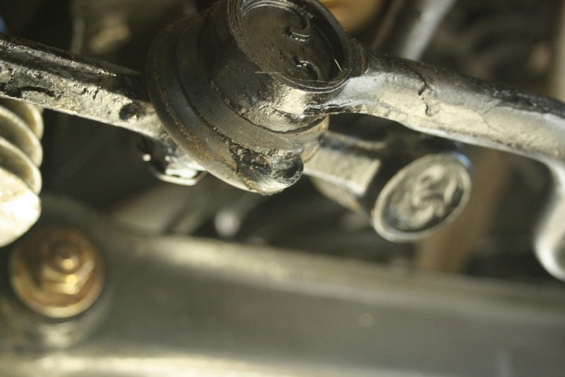

Zweitens:
Neue Dichtungskappen für die Spurstangen. Eine zeriss bereits beim Einbau. Da dachte ich noch an einen Zufall. Nachdem ich nach einigen Wochen unters Auto sah, waren die ersten der neuen Kappen bereits eingerissen. Also: alle Spurstangenköpfe wieder auseinander. Der ganze Babel wurde wieder ausgebaut und wieder andere Dichtungen rein (hatte glücklicherweise noch alte Gummikappen aus DDR-Ersatzteilbeständen dagehabt).
Verhalten des Verkäufers: siehe oben (war eine Bestellung mit der schrottigen Kofferraumdichtung zusammen)

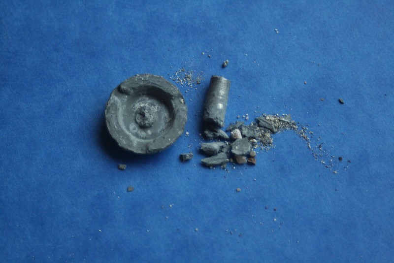

Und weils so schön ist, gleich noch ein Foto des Rests eines "Reparatursatzes":
Diese Teile sind die Reste der Ventilhalterungen aus der Benzinpumpe beim Mossi. Diese Reste habe ich aus der Benzinpumpe herausgeholt, nachdem ich mit einem Benzinpumpendefekt liegenblieb. Die Teile hatte ich etwa maximal 1/2 Jahr drin. Die alten Teile waren noch ok. gewesen, hatte nur alles mitsamt den Federn und neuen Dichtungen vorbeugend ausgewechselt. (ich Depp)
Verkäufer: leider nicht mehr erinnerlich. Es gibt verschiedene Rep.Sätze, auch welche, die haltbar sind. Bei mir war auffällig, das die Teile billiges Druckgus Aluminium in schlechter Verarbeitung waren (Gratbildungen). Sie wurden dann auch vom Kraftstoff richtig aufgefressen.
