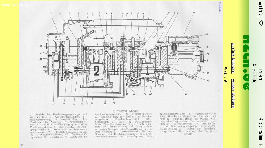

Ich habe die Ausführung mit zwei Einstellschrauben (Foto, ohne „Koffer“) wobei in beiden Gewindelöchern diese kleinen spitzen Einstellschrauben drin sind. Eine lange und eine kurze.
Im Schnittbild ist mit Pos. 28 (gelb) diese Schraube des Leerlaufluftgemisches bezeichnet. Was aber ist mit der Gewindebohrung (blau)?
Ist das die zweite Einstellschraube? Wieso ist da keine Schraube drin? Kann ich bei mir eine Schraube „weglassen“?

Schnittbild K126H

Beiträge: 318
19.10.2018 - 11:54
Hallo Christian,
das Schnittbild zeigt den Koffervergaser mit einer Einstellschraube. Das was du blau eingekreist hast ist der Anschluss der Unterdruckleitung zum Zündverteiler.
Die Einstellung der zweiten (CO -Schraube, die Rechte) ist nirgends beschrieben, ich habe zumindest nicht gefunden. Ich habe nach Gefühl und Gehör eingestellt. Würde mich aber auch interessieren ob Jemand irgendwo eine Beschreibung hat oder genau weiß wie die Beiden einzustellen sind.

Beiträge: 318
19.10.2018 - 11:56
Das ist das passende Schnittbild zum Vergaser mit zwei Einstellschrauben
