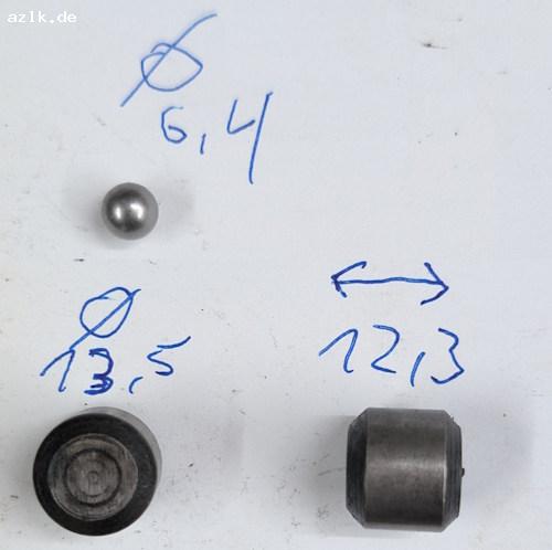

Ich bin gerade dabei meine Sitzschienen aufzuarbeiten und eine auch zu reparieren. Das geht ja ganz gut und sie lassen sich auch leicht zerlegen. Der Nachhaltigkeit halber möchte ich mal die Maße der Rollen und Kugeln hier lassen. Die 4 Kugeln haben einen Durchmesser von 6,4mm. Das scheint irgend ein Standard zu sein, denn viele Kugellager-Kugeln aus alten Lagern passen dort.
Die zwei Walzen pro Schine haben einen Durchmesser von 13,5mm und sind 12,3mm breit.
Es geht um:
412-6814020
412-6814021
412-6814010
412-6814011
(damit man es auch findet)
