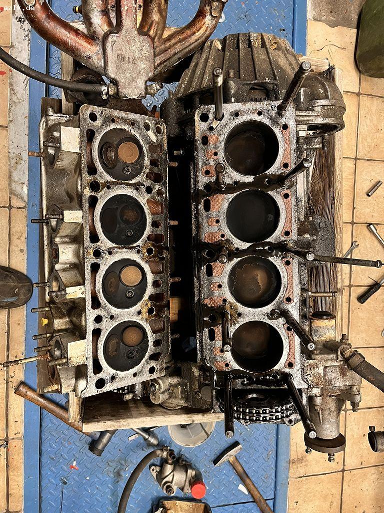

Nun zum eigentlichen Thema.Mein Motor hat seit kurzem ein Problem mit dem Öldruck.Sobald die Betriebstemperatur erreicht ist,geht der Öldruck im Stand fast auf Null.Bei ca. 4000 Umdrehungen,also bei 80km/h,pendelt er sich so knapp bei 4 ein.Da ich das von meinem Motor aber anders kenne, vermute ich einen schleichenden Lagerschaden.Er macht aber komischerweise beim Hochtouren keine Geräusche in dieser Richtung.Aber mit diesen Symptomen will ich die Reise nach Zwickau nicht antreten.Nun habe ich mir einen Motor als Teilespender gekauft und bin jetzt dabei, ihn fertig zu machen.Der Kurbeltrieb ist drin und die Pleuel sind auch angepasst.Zylinderkopf ist mit neuen Ventilen versehen und nun ging es an die Kolben und Buchsen. Ich habe schon seit Jahren einen kompletten Satz im Schrank zu stehen, ich weiß nicht mal mehr, wo ich den her habe. Nun die Überraschung. Als ich die Kolben ausgepackt habe, wunderte ich mich schon mal über die Farbe der Kolben.Die sehen aus, wie die vom 408er.Ich nenne es mal "aluminiumfarben".Als ich dann den Beipackzettel gelesen habe, wurde ich leicht nervös: "Made in Poland".Das das nichts Gutes zu bedeuten hat, merkte ich, als ich die Kolbenbolzen einschlagen wollte.Das ging nur mit Hammer und purer Gewalt.Würde mich nicht wundern, wenn die Kolben jetzt oval sind. Die bewegen sich sehr schwer in der Laufbuchse.Also, Griff ins Klo.Jetzt meine Frage an euch ehe ich weitermache oder auch nicht. Hat jemand mit einem solchen Satz schon Erfahrung und wenn ja, welche.
Ach so, noch ein Nachtrag. Ich habe frisches ÖL drauf, der Öldruckgeber ist neu und das Öldruckventil habe ich auch auf Anschlag.Nun bin ich mal auf eine Antwort gespannt. Gruß Klaus.

Das mit dem Öldruck prüfen, will ich am Dienstag machen.Aber das zwei neue Öldruckgeber fehlerhaft anzeigen, ist eher unwahrscheinlich.Das mit dem Erwärmen hätte, glaube ich, auch nicht viel geholfen. Ich habe beim Reinschlagen des Bolzens sogar einen kleinen Span abgehoben vom Kolbenauge. Ich werde jetzt sehen, wo ich einen original russischen Satz herkriege.Da bekommt man den Bolzen mit leichtem Druck so rein.Die polnischen traue ich mich nicht einzubauen.Hängt zu viel Arbeit dran.

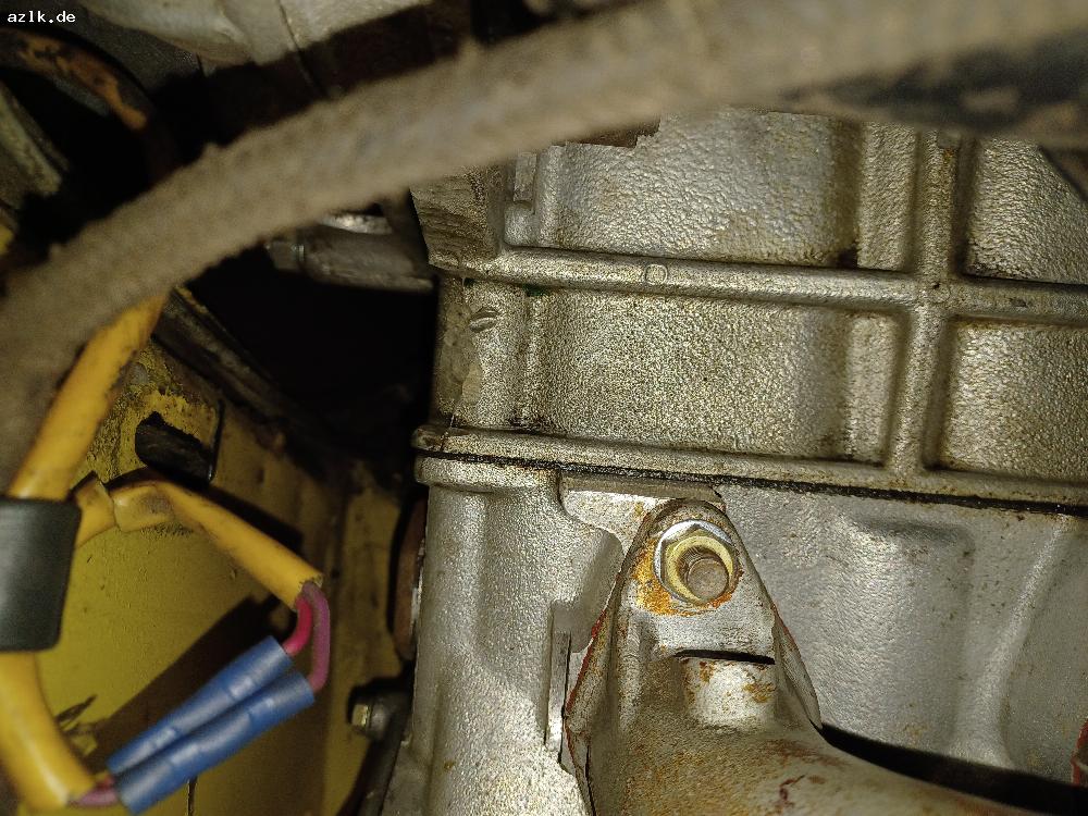

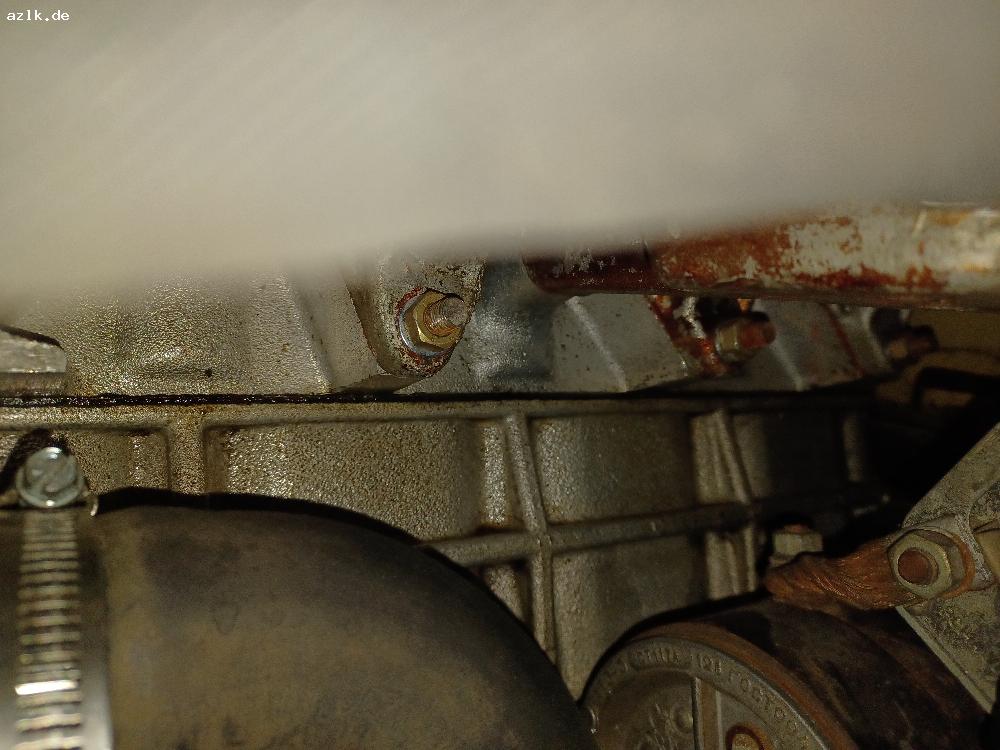

an sich funktioniert mein überholter Motor, wie er soll. Leider ist er nicht ganz kontinent.
Es hat den Anschein, er verliert Kühlwasser umlaufend außen über die Kopfdichtung. Insbesondere auf der Einlassseite sieht die Dichtung irgendwie nass aus und es sammelt sich Kühlwasser auf dem darunterliegenden Vorsprung des Blocks.
Ich habe schon zweimal nachgezogen - es hört aber leider nicht auf.
Kennt jemand das Problem?

Noch eine Ansicht. Nach einer Woche ist etwa eine Lache in der Größe eines Smartphones entstanden.
04.07.2026 - 18:32
Äh, leider verkehrt rum.

Guten Morgen Wurstblinker.Das Wasser geht manchmal seltsame Wege.Kontrolliere doch mal die Dichtheit der Dichtungen des Thermostat Gehäuses und der kleinen Schläuche. Hauptsächlich an den Schellen.Bei meinem war auch ab und zu mal ein bisschen Wasser in den " Lunkern" am Motorblock. Das kam dann von da oben. Das die Dichtfläche zwischen Block und Kopf undicht ist, kann ich mir nicht vorstellen.

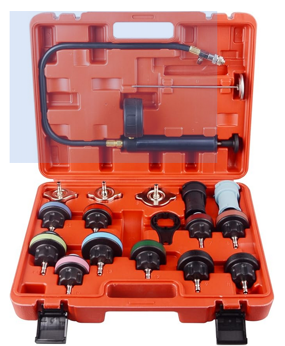

bei den Kühlwasserfragen hat mir schon sehr oft dieser chinesische Abdrückwerkzeugsatz geholfen, den es in verschiedenen Ausbaustufen überall gibt. Ich gebe damit bis zu 1 bar auf das System und schaue, ob er den Druck hält und wo es raussickert. Beim Mossi ist bei mir die Schlelle am Kühlerschlauch unten z.B. immer gern etwas undicht. Bei anderen Autos hat mir der Satz auch schon oft geholfen.
Beim Mossi passt der größere Metalldeckel einigermaßen, wichtig ist natürlich, das er schön dicht sitzt.
