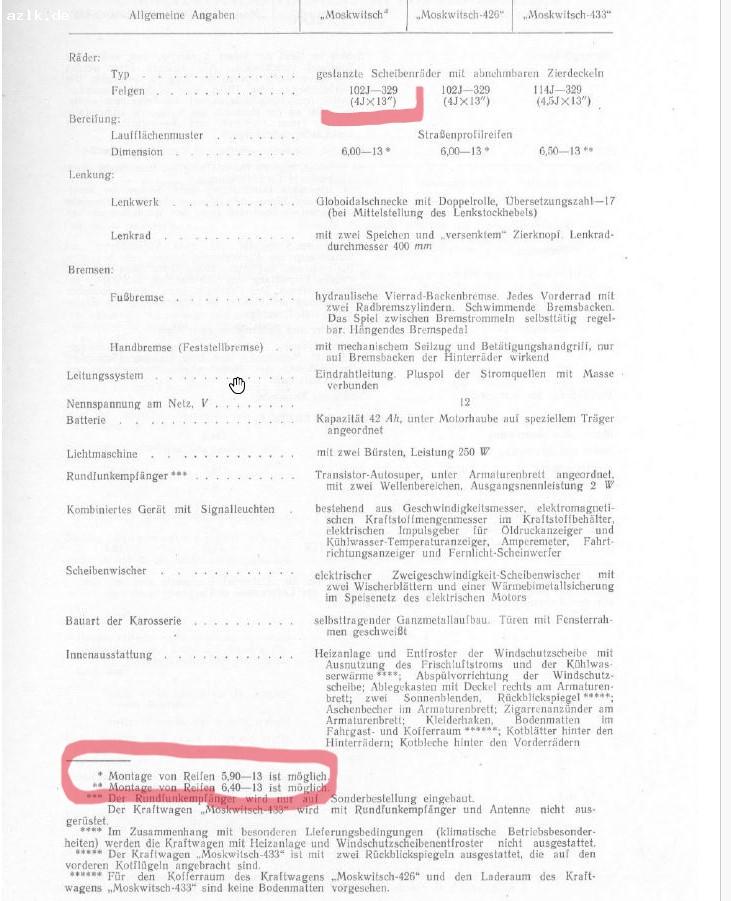

Habe noch mal genau nachgeschaut 6,40-13 für den Moskwitsch 433 zugelassen auf 4 1/2 x13 Felge
14.04.2026 - 20:27
14.04.2026 - 20:28
Sorry, nee.
Deine Quelle sagt genau, dass sie nur für 4 1/2 J gehen. S.433
14.04.2026 - 20:34
Zitat Wurstblinker:
Sorry, nee.
Ja, hast du Recht, habe mich korrigiert.

Hallo Wurstblinker, die Literatur ( Ich fahre.. ) legt nahe, dass 6.40 - 13 legal nur auf 4 1/2 J verbaut werden durfte. Auf den Pneumant Reifen stand früher extra die Felgengröße mit drauf. Im Forum hier, Thema Reifengrößen, gibt's dieses Bild dazu.
