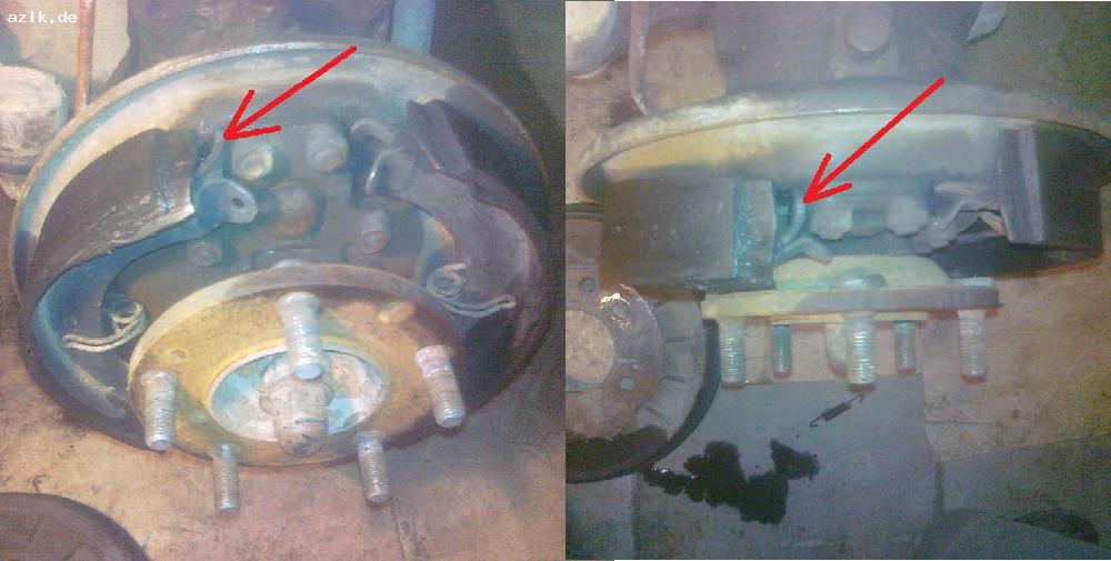

Bei meinem Ersatzteilespender (LuAZ-969M Bj. 1994) mit einer Laufleistung von 1390 km haben sich mehr als die Hälfte der Bremsbeläge gelöst, der Rest hat sich ganz leicht mit einem Schraubendreher lösen lassen.
@ Klaus Köpke, die Stärke der Beläge ist nicht von der Art der Befestigung (Nieten oder Kleben) abhängig. Als Ersatzteile wurden zwei Belagstärken geliefert (lose, genietet oder geklebt): 5 mm für neue, (nicht ausgrdrehte), und 6 mm für ausgedrehte Trommeln.
Und was die aktuellen Nachfertigungen betrifft, von denen kann ich nur abraten, auf dem Bild eine LuAZ Bremsanlage (Der LuAZ hat die gleichen Bremsenteile wie der Moskwitsch, nur im "Kopfstand") mit neuen Bremsbacken nach einer Vollbremsung!!!
Das sicherste ist, die alten opriginalen Bremsbacken neu belegen oder belegen lassen.

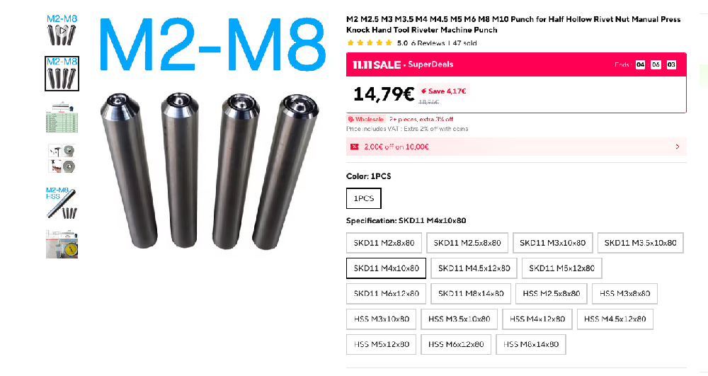

hat das schon mal jemand gemacht? Man braucht Kupfer-Hohlnieten (die gibts überall) und einen Nietensetzer mit zentralem Dorn, da habe ich nichts gefunden, man braucht so etwas hier:
gerade bei der Bremse möchte ich die Nieten nicht einfach nur mit einem normalen Körner irgendwie umbördeln...

Das Bild musste ich mir zweimal anschauen, ehe ich es gesehen habe: da sind an den Bremsbacken noch Metallfahnen dran und die haben sich einfach weggebogen...
Die Metallfahnen sind nicht das Problem, das sind die Halterungen für die kurze Bremsbackenfeder. Wie ich schon erwähnt habe, steht die Bremse beim LuAZ auf dem Kopf, weil oben wegen dem Deckel von der Vorgelegeantriebswelle kein Platz für den RBZ ist. Da ist nicht mal Platz für die kurze Feder, deshalb sind da füe diese Feder Laschen angenietet.
Weggebogen haben sich die Bremsbackennasen, weil das Material der Bremsbacken ertsens um 1,0 mm dünner ist als bei den originalen und dazu noch weich wie Knete. Hier sieht man wie die hintere Radbremse beim LuAZ aussihet:

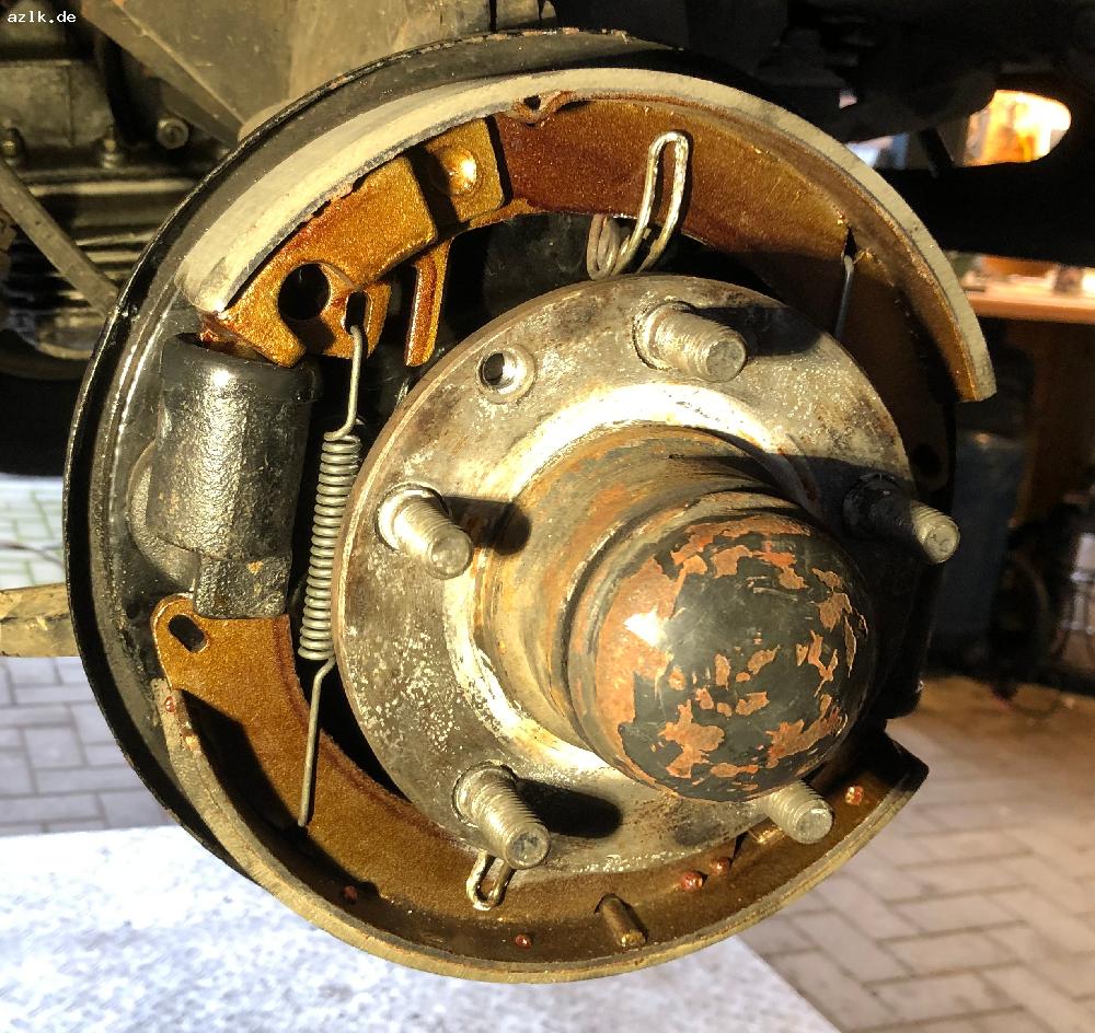

So, es hat etwas gedauert, aber nun will ich Euch meine Erfahrungen mit dem Erneuern der Bremsbeläge einmal schildern:
Ich habe beide Methoden - Kleben und Nieten ausprobiert, beide sind auch im Reparaturhandbuch des 412-er (und ich glaube auch des 408-er) beschrieben.
Hier erst einmal zum Nieten:
Man braucht Beläge und Bremsbacken, beide möglichst schon gebohrt, wenn nicht muss man das noch extra machen. Die Maße stehen im Handbuch. Das Bohren und vor allem das Senken der Beläge bis auf 1 mm finde ich aber schwierig, deshalb habe ich mich gefreut, alte vorgebohrte Beläge bekommen zu haben. Auch die Maße der Nieten stehen im Handbuch. Material der Nieten: Messing (nicht so einfach zu bekommen, wie welche aus Kupfer, die natürlich weicher sind und die ich deshalb sicherheitshalber auch nicht genommen habe. Aber man findet welche.)
Einen Nietensetzer findet man auch nach langem Suchen z.B. bei AliExpress (in dem gezeigten Angebot bekommt man nur einen, den man richtig auswählen muss, für 4 mm Nieten ist es "M4")

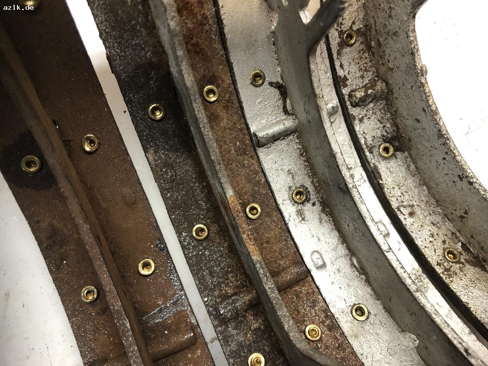

Nach dem Entfernen der Bremsbeläge und dem Abschleifen der Träger habe ich Zink aufgesprüht und dann die Beläge aufgenietet (zuerst die inneren Nieten, siehe Reperaturbuch).
Beim Abschleifen unbedingt im Freien und mit FFP3 Maske, es könnten durchaus noch Beläge mit Asbest sein...
Mit dem Nietensetzer wird das dann eine saubere Sache.
Die Dicke der aufzunietenden Beläge ist sehr wichtig, ich hatte zwar sehr unterschiedlich starke, aber selbst die dünnsten knapp unter 5 mm passten nicht bei meinen neuen Bremstrommeln, meine ausgedrehten hatte ich schon entsorgt, so das die neuen genieteten Beläge noch einmal geschliffen werden mussten, das hat für mich die Firma gemacht, auf die ich unten noch zurück komme.

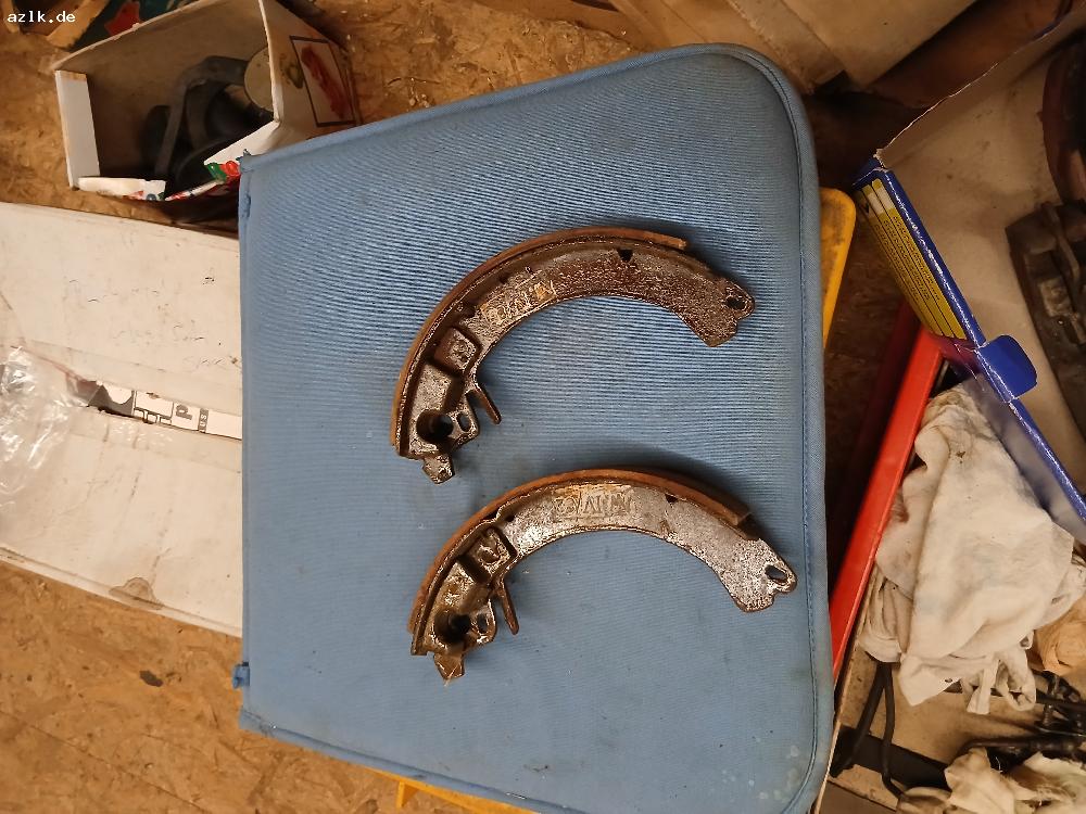

Eigentlich hätte mir das Nieten gereicht. Aber vorn gibt es ja die Bremsbacken mit den Gewichten. Diese gibt es auch nicht mehr als Neuwahre. Auf diese Bremsbacken kann man nicht Nieten, die Gewichte sind im Weg. Deshalb habe ich diese neu kleben lassen:
Die zwei Wochen Bremsengeruch in der Küche würde ich bei meiner Frau nicht durchkriegen, also habe ich es machen lassen 🙂
Auch hier war es beim Entfernen der alten Beläge wieder so, das manche noch sehr fest klebten, manche aber auch im ganzen abgingen

...Eines ist aber auch hier wichtig: hat man neue Trommeln, darf der neue Belag nicht dicker als 4,5 mm sein, sonst gehen die Trommeln nicht drüber...
Waren die Kolben in den Radbremszylindern ganz (bis zum Anschlag) zurück gesetzt?
Ja klar 🙂

Seltsam, ich hatte mit 5 mm Stärke nie Probleme.
