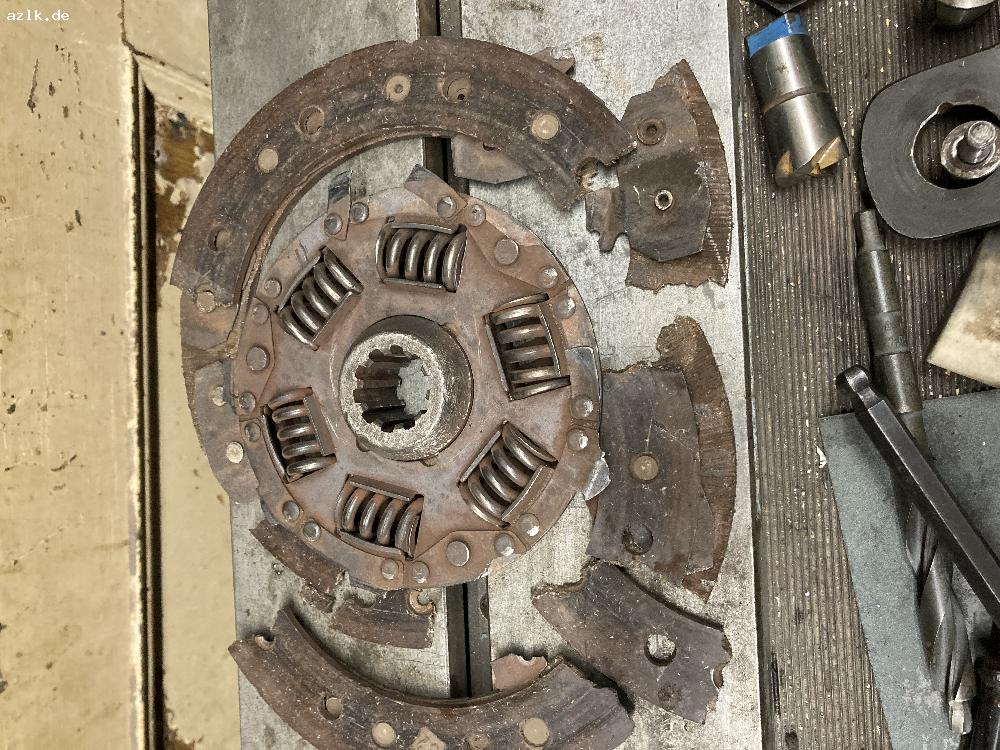

Wer kann helfen ? Wie stark sollte die Scheibe mit Belag in mm sein wenn sie neu wäre ?

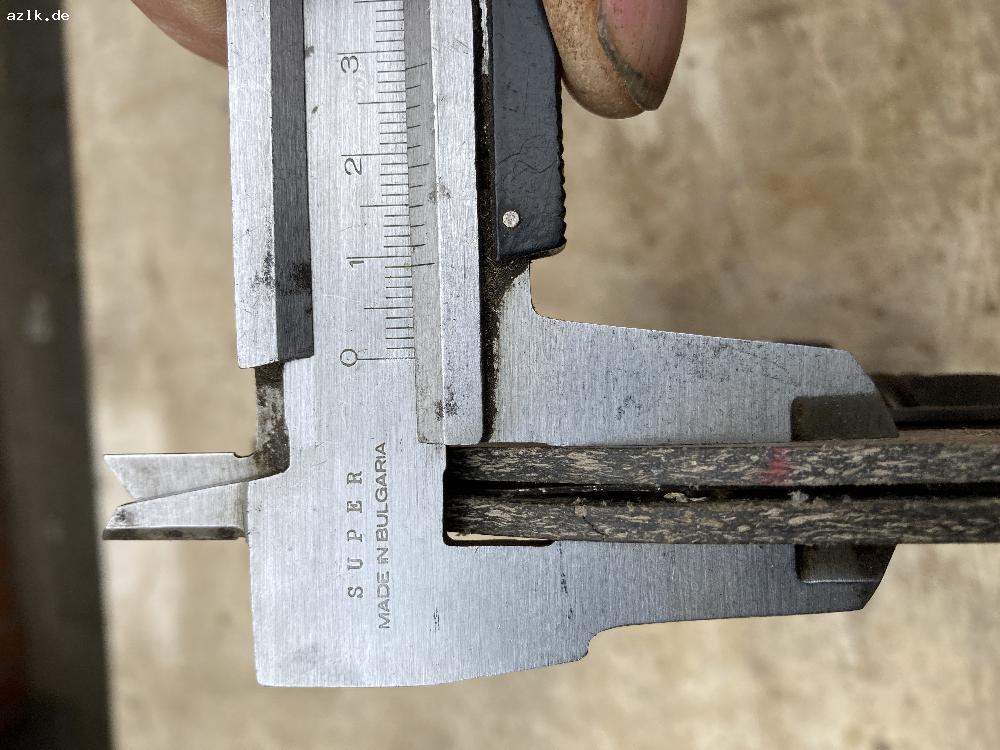

Meine Scheibe hat sich verabschiedet .Habe noch Ersatzscheiben die aber nur noch 7,9 ; 7,3 , 6,5 mm stark sind.

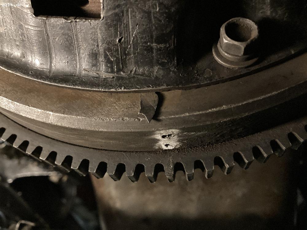

Die zerlegte Scheibe hatte ca. 8,0 mm .Und funktionierte erst mal gut .Hatte im Bild IMG_6764.JPG noch keine besondere Aufmerksamkeit geschenkt. Aber nach einer Probefahrt ging keine Kupplung und den entsprechend keine Gänge rein. Der abgelöste Belag verhinderte ein funktionieren. Nach Ausbau kam das hervor. Siehe Bild IMG_6765.JPG , wobei einiges beim Ausbau entstand.
Schade , ich kann nur 1 Bild hochladen .

Bild IMG_6764.JPG nun als Nachtrag .

Meine Frage konnte ich dank eines Mossi-Freund aus den Ort selber herausfinden. Die Stärke der Scheibe ist ca. 9 mm .Sie war noch in Orginalverpackung . Achtung , der Durchmesser muß ca. 185 mm sein ! Eine größere (zB. 200 mm ) passt bei mir nicht rein .
