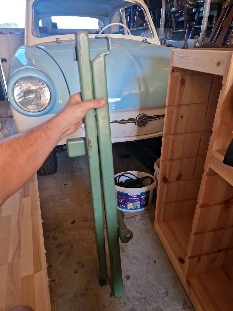

Das wäre ja super! Bei Kleinanzeigen hab ich welche entdeckt. Der Verkäufer weiß nur nicht für welchen Mossi es passt.
Könnten diese hier deiner Meinung nach für den 412 passen?

ich hab auch so eine Vorrichtung im Gebrauch.
Die Adapter auf dem Bild, sehen wirklich nach Mossi aus.
Musst mal messen, dann kann ich die mit meinen vergleichen.

Ich habe die ja noch nicht. Aber wenn du sagst sie sehen in etwa so aus werde ich mir die holen.

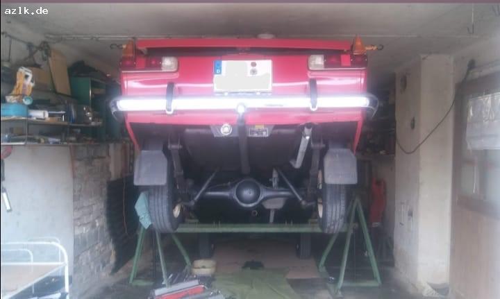

Wie genau benutzt man die Bühne? Liegt das Fahrzeug mit dem Schweller auf den Traversen der Adapter und der Haken liegt an einem Querholm und verhindert das der Wagen wegrutscht? Hat jemand vielleicht Bilder eine solchen Vorrichtung im Gebrauch?
20.08.2025 - 09:32
Das lange Profil liegt (bei mir) am Innenschweller an bzw. auf.
Der "Haken" umfasst die Wagenheberaufnahme.

20.08.2025 - 21:23
Wenn die bilder hier landen würden hätten alle was davon. Auch noch in ein paar Jahren. 🙂
Ich würde mich freuen.

Jetzt sollte das ausreichend dokumentiert sein.
Ich finde das Teil irre praktisch.
Bei Kleinanzeigen sind eigentlich immer mal welche drin.
Nur die Mossi-Aufnahmen müsste man vermutlich nachfertigen.
Wenn ich die Teile habe könnte ich sie auf Wunsch vermessen.

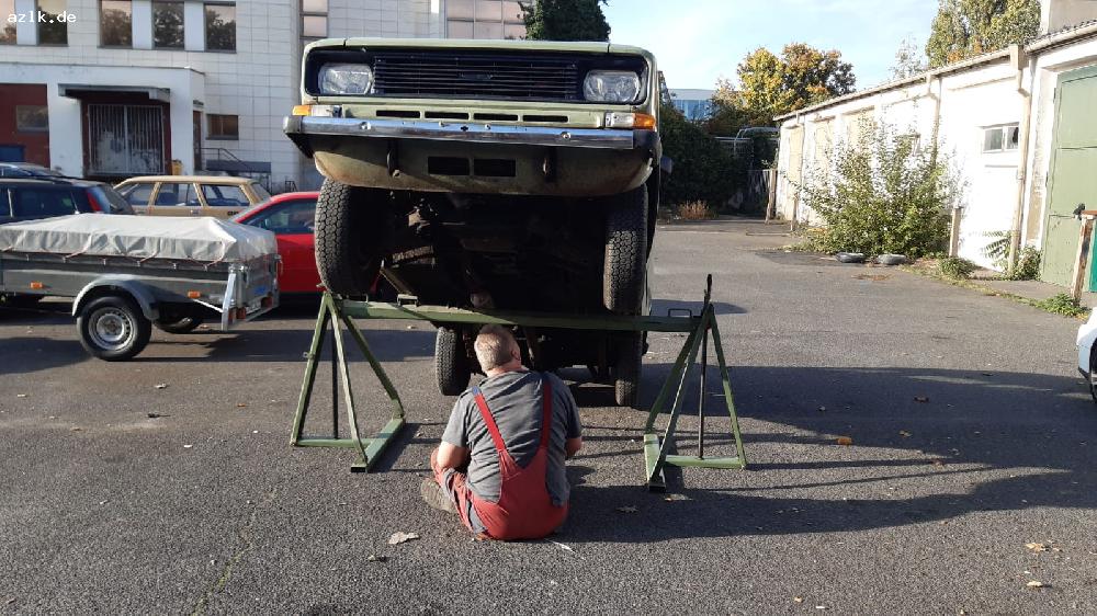

22.08.2025 - 08:36
Wir haben die Aufnahmen, die eigentlich vom Lada waren, so umgeschweißt, das sie an der Verbindung von Innen- und Außenschweller entlanggehen und die Karosse auf dem Innenschweller aufliegt.
Den Schwerpunkt haben wir recht gut getroffen, anbei einige bemaßte Fotos:
Lage des Längsprofils auf dem Träger, der Zollstock liegt auf der linken Aufnahme Blickrichtung nach hinten.
22.08.2025 - 08:40
Schwerpunkt
22.08.2025 - 08:42
Gesamtlänge bis zur Wagenheberaufnahme vorn
