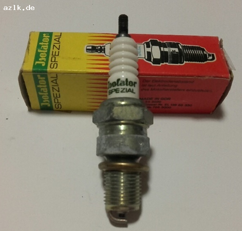

05.06.2025 - 21:19
hier die "spezial"
06.06.2025 - 19:28
Ich habe das ebend mal gegoogelt.Die " Spezial" haben "verbesserte thermische Eigenschaften, was sich durch 5 statt 4 Rippen am Isolierkörper, eine breitere Schrumpfrille( was immer das ist )und eine andere Mittelelektrode auszeichnet".

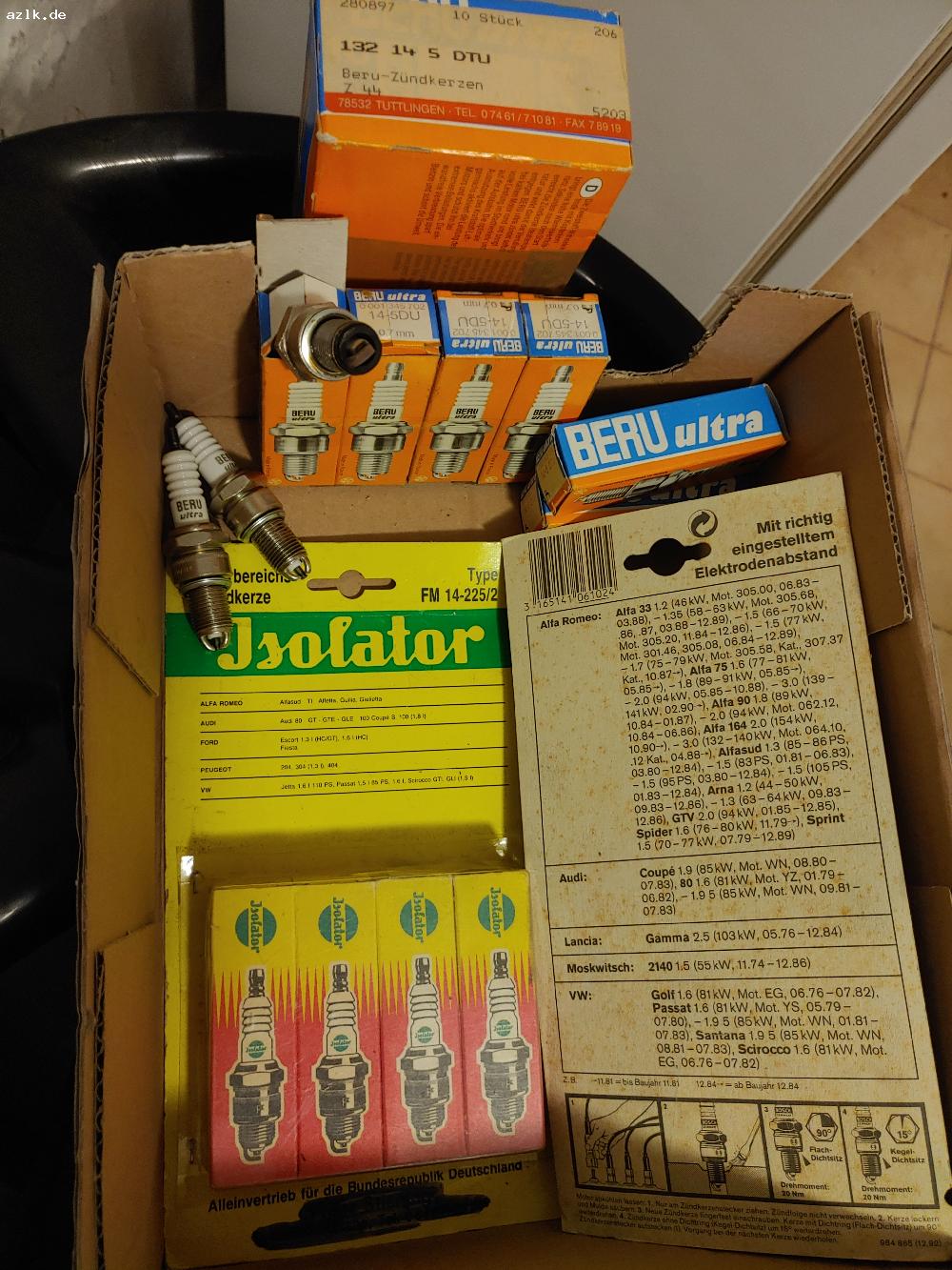

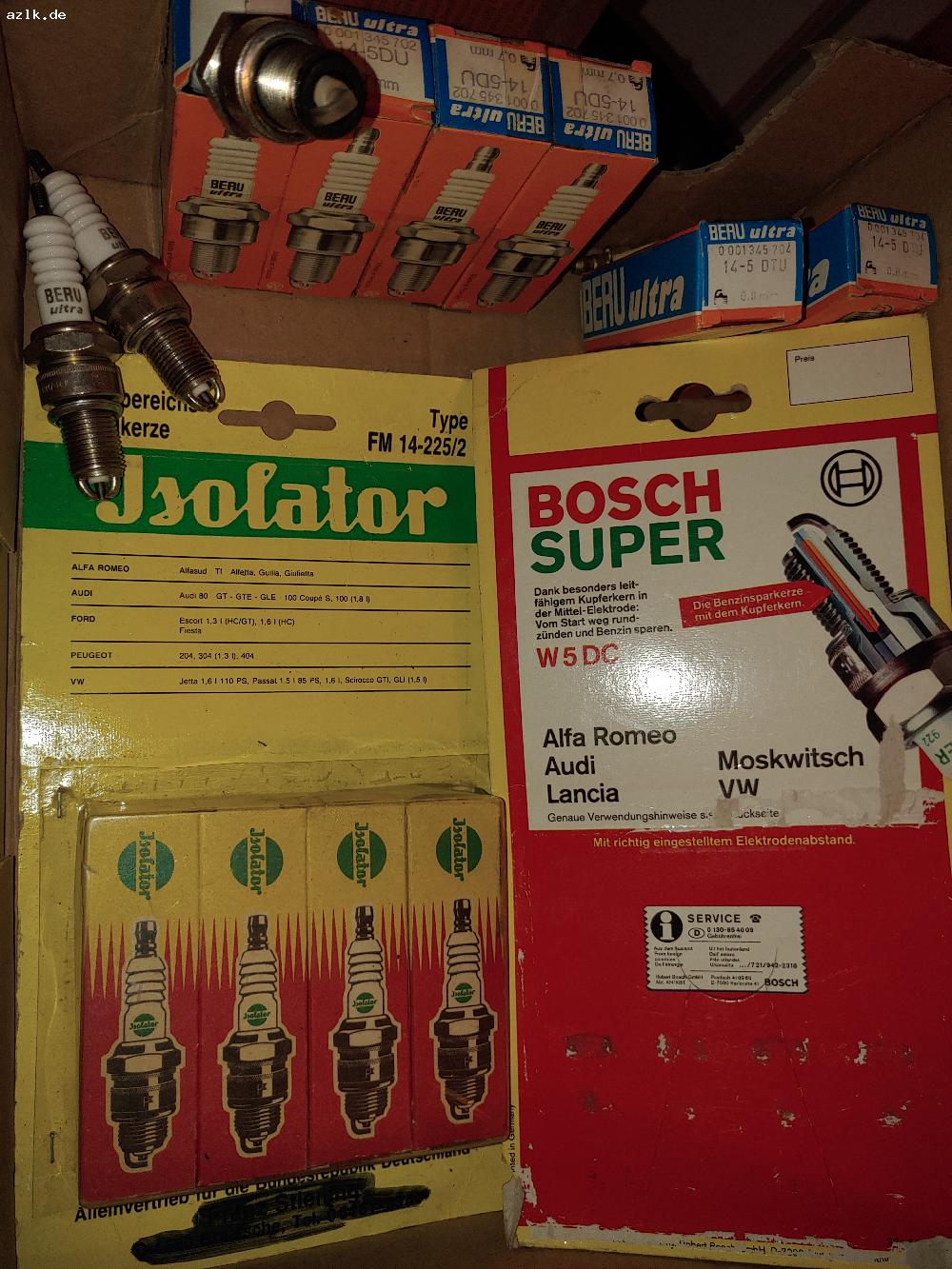

23.06.2025 - 14:18
...und noch das Bild mit der Rückseite der Bosch-Blisterpackung - bei der Isolator-Verpackung ist nix auf der Rückseite
