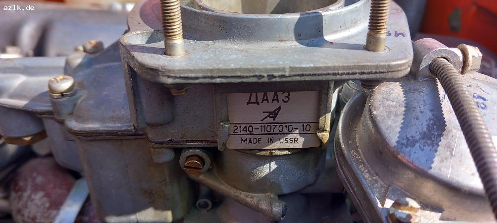

Klaus schreibt, dass es um einen 2137 geht, der hat ja keinen UZAM Motor, sondern den 1,3-er 408 Motor. Wenn ja, wäre der 2107 Vergaser dafür zu "groß", weil er für Hubräume von 1,5 bis 1,6 Ltr ausgelegt ist.
Für den 408 Motor wäre der DAAZ-2105 geeigneter, er ist für 1,2 bis 1,3 Ltr. Motoren ausgelegt. Da hätte man sicher auch kein Problem mit dem zu kleinen Untedruck (wenn es wirklich so ist), weil beim MeMZ-969A (1,2 Ltr) vom LuAZ funktioniert er tadellos.
Beiträge: 523
01.04.2025 - 09:21
Bevor es völlig durcheinander geht:
Der 2137 sollte als Kombivariante des 2140 den UZAM-Motor haben. Hatter mit Sicherheit auch.
Was das ruckeln im unteren Drehzahlbereich mit der Steuerung der 2. Vergaserstufe über Unterdruck zu tun haben sollte, erschließt sich mir auch nicht. Hier sollte (hauptsächlich) die erste Stufe aktiv sein.
Vielleicht ist es wirklich eher ein Zündungsproblem. Ich würde auch die O-Ringe auf den Einstellschrauben (Nebenluft) anschauen, das wurde ja schon geschrieben.
@Klaus: Schreib bitte mal deinen konkreten Vergasertyp.

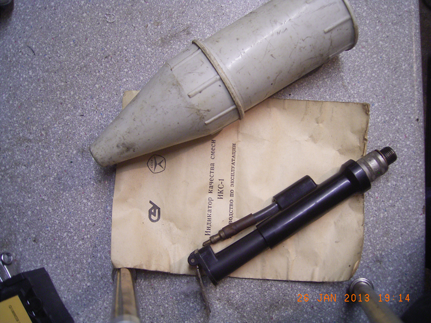

Um das Gemisch im Leerlauf einzustellen verwende ich eine sowjetische Glaszündkerze:
Mit dieser Kerze wird das Gemisch im Leerlauf anhand der Flamme im Zylinder eingestellt.
Gelb bedeutet zu fett, blau zu mager. Das ideale Gemisch ist direkt an der Grenze zwischen gelb und blau. Mit dieser Kerze habe ich die Vergaser bereits in den Achtzigern in der UdSSR an vielen Fahrzeugen (LuAZ, Saporoshez, Lada, Moskwitsch, GAZ-67B, GAZ-52-04, GAZ-66, UAZ) eingestellt und mache das auch heute noch an meinem LuAZ und dem Motorrad. Beim LuAZ erreiche ich damit einen CO Wert weit unter den erlaubten 3,5%.
Hier ein Beispiel an meiner Awtowelo BMW-r35 wie das Ganze funktioniert:
https://www.youtube.com/watch?v=GazWlDQ2xko
Der Motor muss für die Einstellung betriebswarm sein. Beim drehen der Gemischschraube magert das Gemisch ab, daher erhöht sich die Drehzahl etwas. Die Drehzahl wird daher mit der Drehzahlschraube wieder etwas heruntergederht, danach das Gemisch mit der Gemischschraube wieder etwas abgemagert. Das Ganze so weit biss die Farbe der Flamme von gelb zu blau wechselt und die nötige Leerlaufdrehzahl erreicht ist.
In der Garage war es etwas zu hell, als ich das Video gedreht habe, deshalb sieht man die blaue Farbe derFlamme nicht besonders deutlich.
Und bei 1:32 und 1:47 ging der Motor nicht von selbst aus, er wurde jewelis abgestellt um das Startverhalten zu prüfen.
Es gibt eine ähnliche Kerze auch von Gunson, die Colortune G4074.
So ein Teil kann ich jedem, der an seinem Auto selbst schraubt nur empfehlen.

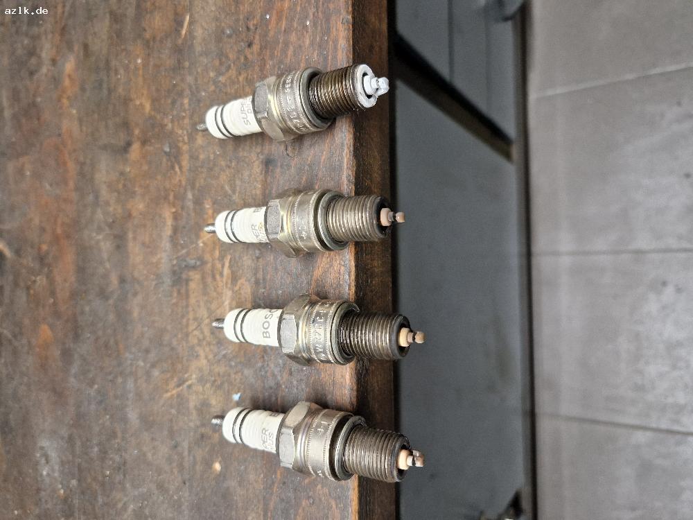

Zitat Klaus Köpke:
Zwei waren fast weiß,
Hallo Klaus, wie weiss waren die zündkerzen? bei mir hat es über den Unterdruckschlauch zum Bremskraftverstärker Bremsflüssigkeit gezogen und die Kerze von dem 4 Zyl. war auch weiss (die rechte auf dem Foto)

Ich stelle mal ein Bild von meinen alten Kerzen rein.Von links Zylinder 1.Also getriebeseitig.So habe ich das vor vielen Jahren mal gelernt.Ich habe heute noch mal eine Runde gedreht und bin sehr zufrieden.

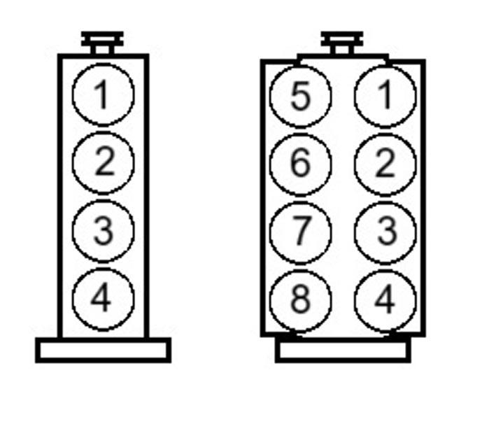

@ Klaus, verwechselst du da was? Ich kenn es nur so, Zylinder 1 ist der an der Riemenscheibe.
Sonst wären ja auch die Zündkabel am Verteiler falsch gesteckt.
02.04.2025 - 19:46
Zitat Klaus Köpke:
...Von links Zylinder 1.Also getriebeseitig.So habe ich das vor vielen Jahren mal gelernt...
Da hat du etwas falsch in Erinnerung!
Die Zylindernummerierung beginnt ausnamslos an der zur Kraftabnahme gegenüberliegenden Seite des Motors, also an der Riemenscheibenseite.
Bei einen V-Motor beginnt die Nummerierung an der rechten Zylinderbank.
Und vorne ist beim Motor ausnamslos dort wo der erste Zylnder ist, egal in welcher Richtung der Motor im Fahrzeug eingebaut ist. So schaut der Motor bei einem VW Käfer oder Saporoschez mit der Vorderseite nach hinten und bei einem VW Golf schaut die Vorderseite des Motors nach rechts.
Dieses Prinzip gilt international. In der UdSSR hatte man bei den MeMZ Motoren (Sapo und LuAZ) ursprünglich eine eigene Nummerierung, die aber im November 1975 in Einklang mit der internationalen Gepflogenheit gebracht wurde.

Ich würde der DIN-73021 die in Deutschland seit 1953 gilt mehr trauen als einem Lehrbuch 🙂 und da ist eben die von mir beschriebene Nummerierung angegeben, also hat sie sich nicht einfach so eingebürgert.

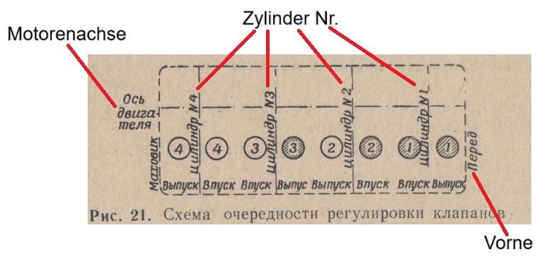

Was für ein Lehrbuch ist es? Würde mal behaupten, dass es keine sowjetische (russische) Ausgabe ist.
Weil wie ich schon erwähnt habe gab es in der UdSSR nur ein Motorenwerk, dass bei einem V-Motor eine abweichende von der üblichen Nummerierung hatte und die wurde 1975 geändert. Bei den Rehienmotoren galt Russland seit Anfang der Automobilisierung und später in der UdSSR, ausnahmslos die von mir oben beschriebene Nummerierung, die an der Riemenscheibe beginnt. Somit dürfte auch in jeglicher Moskwitsch Literatur die gleiche Nummerierung angegeben sein.
Hier als Beispiel aus der Betriebsanleitung vom Moskwitsch-401, der ja bekanntlich vom Opel Kadett 38 abstammt (Hab die russische Beschriftung übersetzt:
