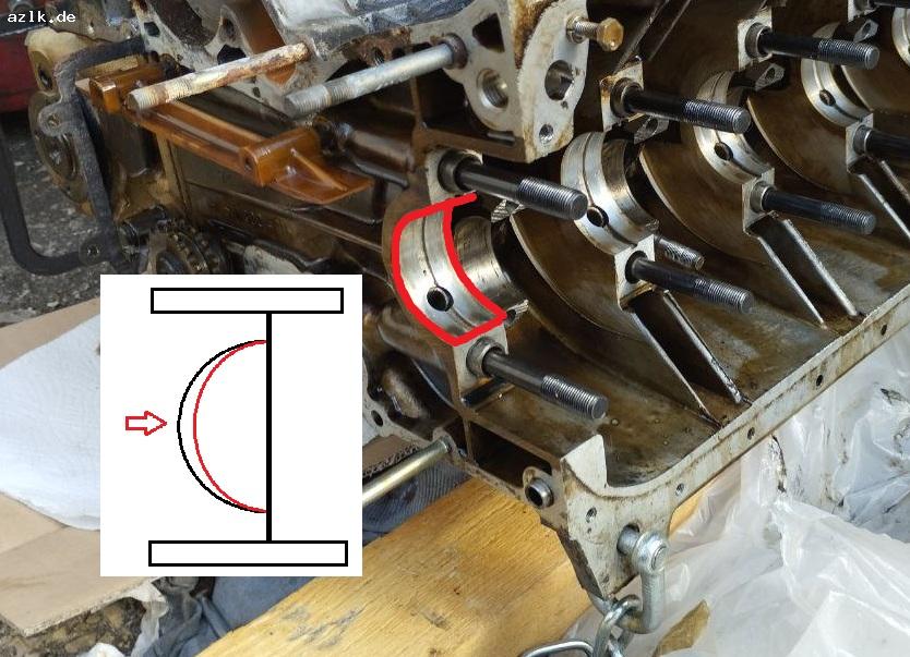

Zur einfacheren Erklärung hab ich hier mal ein Bild der Lagergasse meines Motors, als ich noch bei der Sanierung war und dazu meine vereinfachte Darstellung der Draufsicht. Schwarz ist die Halbschalen-Form wie sie sein sollte, rot wie sie bei mir dann war. Zwar nicht so extrem wie in der Skizze, sonst würde man es auf dem Bild sehen, da das noch vor dem Einschleifen war, aber die 0,05-0,1mm (ich weiß es leider nicht mehr exakt) haben ausgereicht, um die Kurbelwelle gänzlich zu blockieren.
Bei der Motorenwerkstatt hab den Block dann vermessen lassen und die konnten mir das eben genau sagen, aber immerhin auch sagen, dass ansonsten KW, Pleuel und die Normalmaß Ersatz-Lagerschalen alle in Ordnung waren/sind. Die haben mir erklärt, dass so ein Absacken der Lagerböcke nur extrem selten und unabhängig des genauen Autotyps vorkommt, aber begünstigt wird durch höheres Alter des Materials und stärkere Beanspruchung, z.B. durch (starke) Belastung und/oder Hitze nach längerer Stillstandszeit.
Meine persönliche Vermutung ist, dass eventuell ein Fehler bei der Herstellung passiert sein könnte; so sind vielleicht bei der Abschreckung des gegossenen Blocks innere Spannungen entstanden, die sich dann eben bei jeder Erwärmung und Abkühlung langsam und mit Ausbau der KW endgültig gelöst haben und dadurch die Halbschalen-Form eingesackt ist.
Was auch immer der genaue Auslöser nun war, das eingesackte Material wurde abgeschliffen und die Lagerböcke wieder passgenau der Form der KW und der Lagerschalen angeglichen.

Ich habe ja schon etliche Motoren instandgesetzt, aber sowas habe ich noch nicht gesehen.Nichts ist unmöglich.Hast du noch die alten Lagerschalen? Mich würde interessieren, wie die aussehen, wenn die solche Geräusche gemacht haben.
21.08.2025 - 19:32
Ich habe mir eben nochmal das Bild angesehen, da ist ja überhaupt keine mechanische Beanspruchung zu sehen.

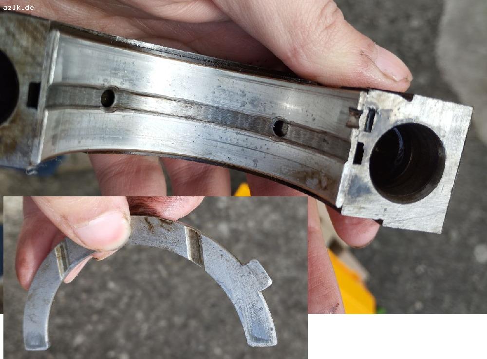

Auf dem Bild ist ja auch nur die Lagergasse ohne die Lagerschalen zu sehen, und die Schalen haben sich ja nicht mitgedreht, sondern saßen korrekt, wie hier im neuen Bild zu sehen ist.
Die alten Lagerschalen habe ich schon weggeworfen, aber ich habe zumindest noch das Bild hier, wo man halbwegs die Gebrauchsspuren erkennen kann, auch wenn die je nach Bocknummer unterschiedlich stark waren. Für mich sahen die noch halbwegs ok aus, aber der um Rat gefragte Mechaniker meinte, nach persönlicher Sichtung, dass man die so oder so tauschen soll. Die Stärke der alten Schalen war in der Mitte auch geringer als an den Enden, genauso waren die Stützscheiben ein deutliches Stück dünner als vorgesehen.
Weiter beurteilen kann ich selber das nicht, schließlich habe ich sowas zum ersten Mal gemacht und auch nur, weil ich die Ratschläge und Werkzeuge des befreundeten KFZ-Meisters hatte. Ich kann nur zusammenfassend sagen, dass, nach der Aufbohrung der Lagergasse und dem Tausch der Lagerschalen und Stützscheiben, das lästige Geräusch nun weg ist.
22.08.2025 - 18:22
Das sind doch ganz normale Verschleißspuren.Ist mir immer noch ein Rätsel, warum da nachgearbeitet wurde.Aber egal, am Ende ist der Erfolg entscheidend.
