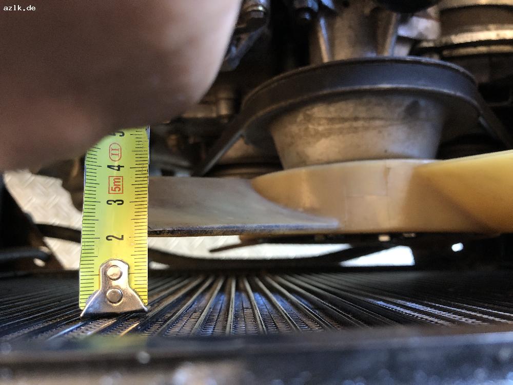

Hallo zusammen,
in diesem Sommer habe ich mich einmal etwas intensiver mit meinem Kühlsystem befasst. Grund ist das allgemeine Problem beim 412-er und möglicherweise auch 2140, das er im Stau gern einmal heiß wird. Erst einmal ergab ein Test des Thermostats im Kochtopf, das es nicht mehr komplett öffnete. Dann habe ich zwischenzeitlich einmal mit einer provisorischen Lüfterzarge herumexperimentiert und zum Schluss hat eigentlich das Versetzen des Ventilators etwas näher zum Kühler das beste Ergebnis gebracht (bei mir war da vorher ein Abstand von 4 cm, jetzt habe ich nur noch etwa 2 cm, was viel ausgemacht hat). Wer sich das ausführlich anschauen möchte, hier ist mein Video dazu:
https://youtu.be/JMXQMYJl9Ck (Youtube ist meines Erachtens aber nur noch mit Werbeblocker zu ertragen, da kann ich nichts für...)
