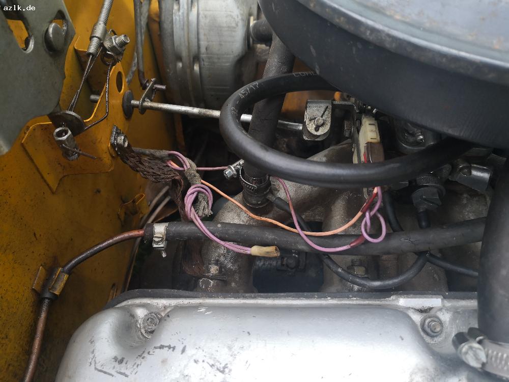

nachdem der TÜV soweit alles abgesegnet hat, habe ich nun folgendes Problem:
Der Moskwitsch geht, wenn man an Kreuzungen oder Ampeln abrupter das Gas wegnehmen muss, oftmals direkt komplett aus.
Bei mir ist der modernere DAAZ-Vergaser mit dem ЭПХХ-System montiert, der anscheinend im Leerlauf die Drehzahl über eine Magnetdose mit Unterdruck regelt (wenn ich das richtig verstanden habe) und somit sparsamer sein soll.

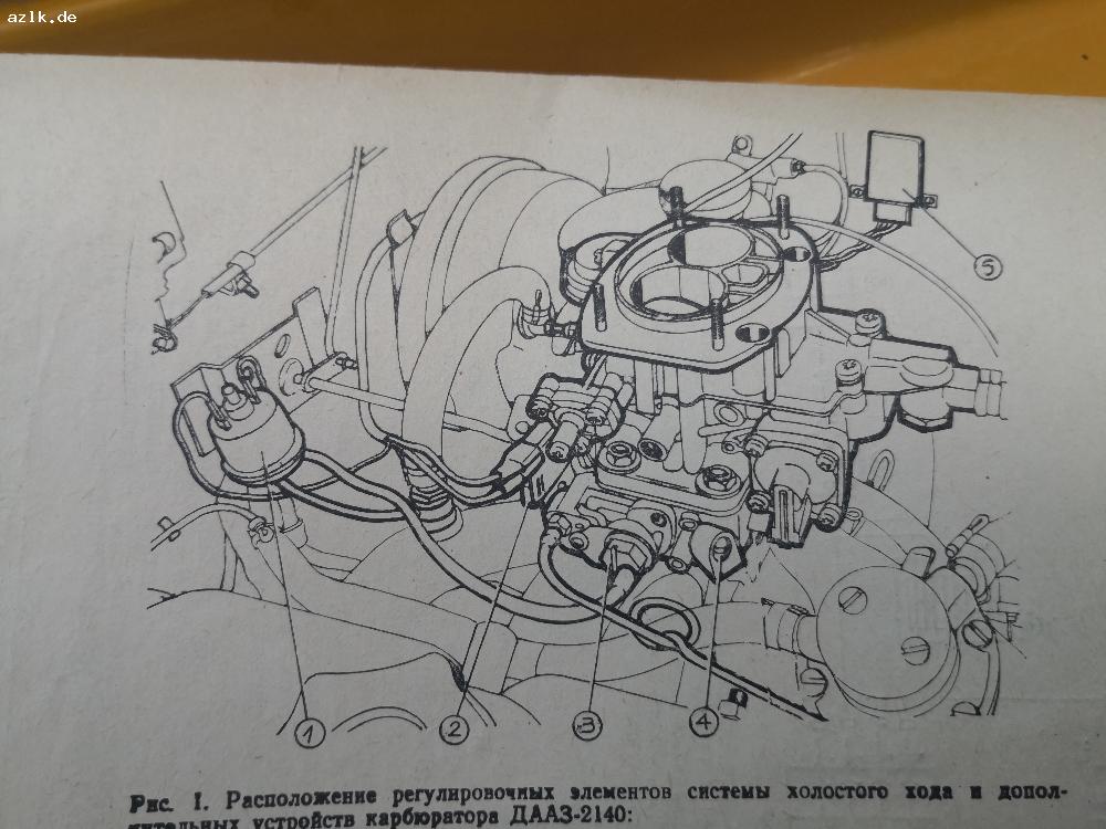

Interessanterweise ist der Schlauch, der eigentlich von dem "Ventil" am Vergaser zu der Magnetdose führt, ohne Magnetdose direkt am Ansaugstutzen montiert. (Vgl. Schema und Foto). Auch das Anschlusskabel für die Magnetdose ist lose im Motorraum.

Das ЭПХХ regelt nicht den Leerlauf es ist eine Schubabschaltung. Die verschließt im Schub den Kraftstoffkanal im Leerlaufsystem. Sobald die Drehzahl im Schub über 1250 U/Min steigt wird der Kraftstoffkanal verschlossen, wenn die drehzahl im Schub danach unter 1500 U/Min fällt wier die Kraftstoffzuhr wieder geöffnet.
Ohne das Magnetventil (1) kann das Ganze nicht funktionieren. Zu diesem System gehört außer dem Endschalter an der Drosselklappe auch noch ein Steuermodul (Bezeichnung 252.3761 oder 2523.3761).
Ohne das Magnetventil muss das Ganze überbrückt werden, also der Stutzen an der Einstellschraube (3) muss direkt mit dem Anschluss am Ansaugkrümmer verbunden sein. Wenn ich es auf dem Foto richtig sehe ist es bereits überbrückt. Die Schubabaschaltung funktioniert dabei nicht, aber der Leerlauf muss trotz dem normal funktionieren.
An der Drosselklappe kann und darf an dem Vergaser NICHTS EINGESTELLT WERDEN!!! Das Leerlaufsystem ist ein separates System (praktisch ein Bypass Vergaser), das nur bei geschlossener Drosselklappe funktionieren kann. Deshalb muss die Drosselklappe im Leerlauf vollständig geschlossen sein. Die Drosselklappe hat auch keine Einstellschraube, die einzige Schraube die da dran ist, ist eine Anschlagschraube und die darf nicht verstellt werden! Sollte sich an dieser Anschlagschraube schon mal jemand vergriffen haben (ab Werk ist sie mit roter Farbe "verplombt") muss der Vergaser abgebaut werden und der Anschlag so engestellt werden, dass die Drosselklappe ohne sichtbaren Spalt (mit einer Lampe prüfen, deshalb muss der Vergaser auch runter im eingebauten Zustand ist das nicht möglich) schließt, aber nicht an der Wand hängen bleibt.
Die Drehzahl wird an dem DAAZ-2140 Vergaser mit der Sechskantschraube (3) eingestellt, das Gemisch (CO Wert) mit der Schraube (4).

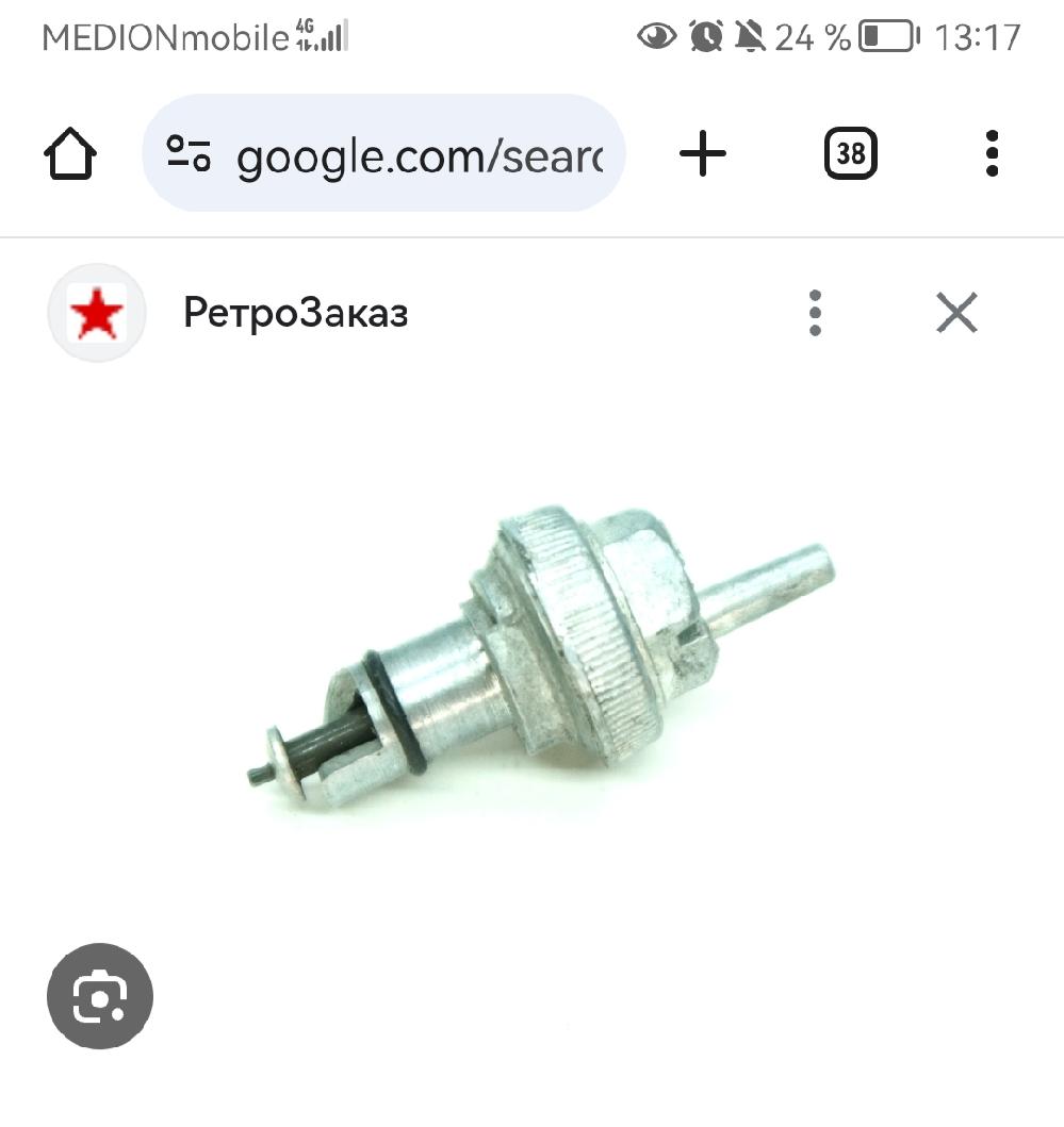

Das einzige Problem ist, dass das Magnetventil im Vergaser scheinbar nicht mehr vollständig ist, da nur noch der Stift, der sich vor und zurück bewegt, vorhanden ist, aber nicht der daran befestigte kleine Metallteller bzw. die Scheibe, die bei Schub den Kanal verschließt.
Ich werde also dieses Ventil noch tauschen, sofern ich es irgendwie auftreiben kann, dann müsste die Schubabschaltung eigentlich wieder korrekt arbeiten.
30.07.2024 - 23:02
Das Teil auf dem Bild ist nicht das Magnetventil, es ist das Leerlaufunterdruckventil.
Ja, wenn es nicht vollständig ist kann der Vergaser auch nicht richtig funktionieren. Ohne das fehlende Teil lässt sich die Kraftstoffmenge im Leerlauf nicht einstellen.
