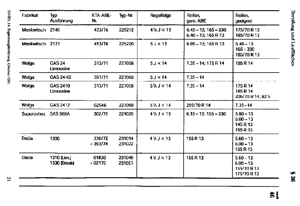

Im Anhang was ganz offizielles.
Besorgt euch originale 13" Felgen in 4½" breite.
Der Lochkreis ist mit 5x114,3 relativ unüblich, da gibts kaum Felgen und alles was es gibt müsstet ihr gesondert abnehmen lassen.
Reifengröße die nicht gesondert abgenommen werden muss und überall beschaffbar ist wären Heute die 165/80R13 bzw. 165/82R13.
Wenn ihr etwas mehr Reifen wollt entsprechend 175/70R13 oder 185/70R13, diese müssen dann aber eingetragen werden.
