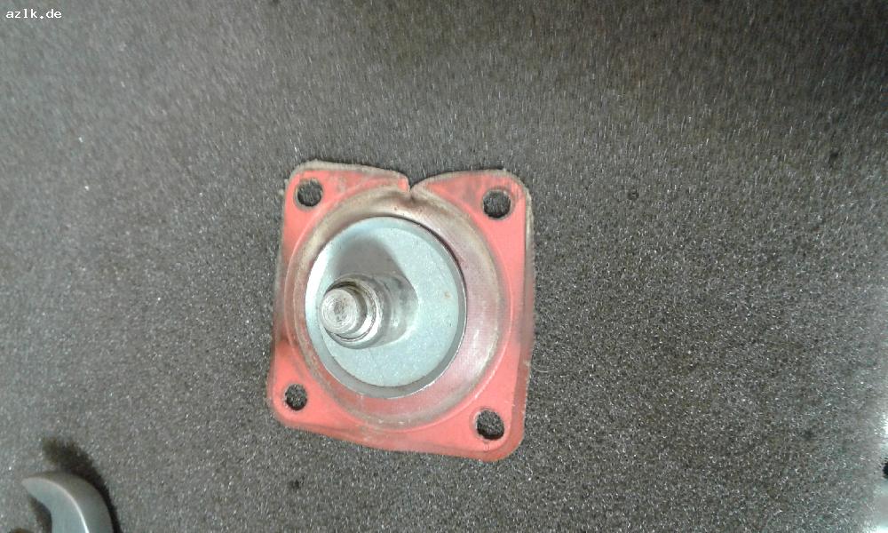

Hallo zusammen , wenn man am Mossi einmal das Schrauben anfängt hört es meistens nicht planmäßig auf.. Leider habe ich eine undichte Stelle am Vergaser gefunden und die Ursache ist eine defekte Membran siehe Foto.. Der Vergaser ist kein K126 , es gäbe einen Dichtsatz mit der Nummer 2140-1107010 , aber leider nicht innerhalb weniger Tage zu greifen. Nun naht das nächste Treffen und ich stehe auf dem Schlauch. Hätte jemand so ein Teil greifbar ? Besten Dank im voraus

Die Membrane der Beschleunigerpumpe, passt von den 2101, 2105 und 2107 Vergasern.
Hier wäre eine: https://www.ebay.de/itm/266338081830?fits=Make%3ALada&itmmeta=01HX2ABHG97A218ANMQAV47QFC&hash=item3e02fc9c26:g:1wMAAOSwEARbD9kL&itmprp=enc%3AAQAJAAAA4L88ZKPicOeNOSVHrgz%2B4QT%2FZPH0vjKcj4bORQJR%2Fmb6ReQ823DLMLhhNWxMGSA3MICSUbqKh5lF%2BZwDPUXV1IMZrX6fadLONzm2Cp2NBbx%2FNbXb2s%2FP2Vw21hjf8302iIeTthPDPgGibdTHAJ%2FQqfjfoDWP%2BWnot8aFlwKBA8zxA7INm7erjDNO0wLZAiDX0gHuo76VRgSF1BjRIpRTSgE7ZsTWg%2BZbQgvgArGUioGwFbo6FJco9tquFBE5cdduugAAISXaByJmzP34rzHFz%2BBew2FQrnNsWq54coI1T%2F63%7Ctkp%3ABk9SR6iYrsroYw

Hallo Paul , Danke für die Info ,das hilft mir weiter.
