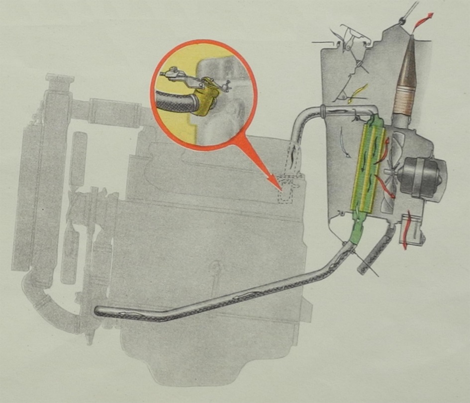

Hallo Mossi Gemeinde,
kann mir mal jemand ein Bild schicken wie der Rücklaufschlauch vom Wärmetauscher (Innenraum) im Motorraum original verlegt ist. Bei mir sah das sehr abenteuerlich aus weil er mit einer Wäscheleine gehalten wurde. Konstruktionsbeding gibt es nicht viele Varianten aber ich hätte es gerne mal im Original gesehen.

Das hilft mir leider nicht, denn wie es angeschlossen wird weiß ich ja. Ich wollte es Mal auf einem Foto sehen wie es in Natura aussieht.

Gibt doch nicht viele Möglichkeiten. Beim 408 geht der Schlauch am Auspuffkrümmer durch das Loch in den Fahrgastraum. Wie auf dem Bild zu sehen direkt am Ventildeckel. Nur beim 412 bzw 2140 geht der Schlauch weiter oben ins Innere.
Unten dann direkt aus der Heizung raus und durch das Loch darunter nach außen und gerade vor.
Vielleicht hast du ein falschen Wärmetauscher verbaut, wo die Anschlüsse schräg sind?

Genau darum geht es mir ja, der Schlauch geht gerade nach vorne. Gibt es denn keine Halterung inn der Mitte, denn da wurde er ja vom Vorgänger mit einer Wäscheleine fixiert damit er nicht durchhängt oder wurde der Schlauch bei mir mal ausgetauscht und ist einfach nur zu lang ?

Liegt doch gut. Vielleicht nur hochgebunden wegen Motorausbau? Wichtig ist nur, dass er nirgendwo scheuert.
