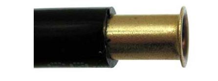

Falls jemand die Hülsen für Schaltgestänge braucht. (Die Hülsen aus den Rep. Sätzen sind aus viel zu dünnen Material hergestellt)
ich habe da was gefunden im Pneumatik Bereich z.B. LKW Bremsen
Einfach im Internet nach Verstärkungshülse für Rohr Innendurchmesser 9mm suchen
So sieht die aus.
Hülse zuerst mit der kleine Stahlkugel_ und dann mit grössere Bördeln.
Und so Sieht der fgertige Ergebnis.
