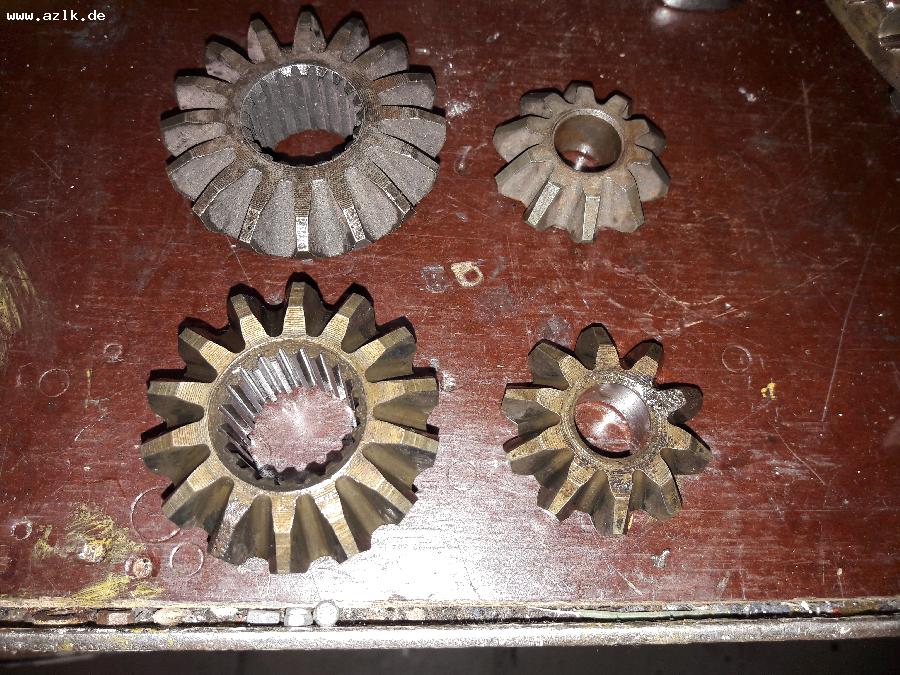

Nun hab ich das Differential zerlegt.Die Satellitenräder hatte ich neu bestellt.Die alten hatten im Gehäuse axial viel Luft und die Zähne hatten schon etwas Karies.
Doch leider sind die wo die Steckachse reingesteckt wird grösser,passen nicht ins Differentialgehäuse.Haben auch 2 Zähne mehr.
Kann mir jemand sagen von was die sind?
Seht selbst.
07.08.2018 - 15:45
Satellitenräder
07.08.2018 - 16:08
Alt und neu
07.08.2018 - 20:51
Auflösung: Die grösseren Kegelräder gehören in das Differential vom 2140 und passen so nicht bei mir.Die Differentialkörbe von 412 und 2140 unterscheiden sich.

Hallo Jörn,
das Diff von 412 und 2140 unterscheidet sich eigentlich nicht bei diesen Teilen. Nach Katalog haben sie sogar 407 und 408-er Nummern, es gibt sie also schon seit diesen Typen. Vielleicht sind die anderen Teile für ein länger übersetzte Diff. das es beim 2140SL geben soll.
Beiträge: 238
08.08.2018 - 15:43
lt. dem Buch "Die gegenseitige Austauschbarkeit der Aggregate und Teile des Moskwitsch" wurde mit Produktionsbeginn des SL im Juni 1981 ausschließlich die Diff mit 3,9er Übersetzung verbaut. Vermutlich sind dabei die Satelitenräder ebenfalls geändert worden, wird aber nicht explizit erwähnt.
Ich mußte diese Erfahrung mit den zu großen Teilen auch schon machen.
08.08.2018 - 22:50
Hallo in die Runde,
ich habe vor ein paar Wochen meinen 412er auf die breite Spur hinten mit langer Übersetzung des 2140SL umgebaut. Dabei stieß ich beim Überholen der Achse auch auf das gleiche Problem mit den Satelliten...
Die Neuen waren auch zu groß.
Zum Glück hatte ich noch ein gebrauchtes Diff von einem 412er rumliegen in dem die Satellitenräder noch in Ordnung waren, somit müsste der Ausgleichgetriebekasten beim 2140SL der gleiche sein wie der des 412er.
Aber vielleicht gehört das größere Satellitenpaar in einen IZH der späten Baujahren mit der seltenen Übersetzung 3.91 (Zahnradpaar 11/43 )
Die Übersetzung beim SL ist 3.88 (Zahnradpaar 35/9 )
